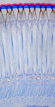

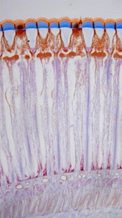

Liebe Mitmikroskopiker,
Im Folgenden stelle ich zwei verschiedene Azanfärbungen nebeneinander: Oben die Azanfärbung in der Variante Geidies und unten die Variante Heidenhain. Die Schnitte zeigen einen Ausschnitt aus dem Auge der eristalis. Die Fixierung erfolgte in beiden Fällen über alk. Bouin. Die Schnitte sind aus demselben Paraffinblock.
Das Färbeprotokoll von  Azan Heidenhain
Schnitte kurz in Anilinalkohol einstellen
Färben 10-15 min in vorgewärmter Azokarminlösung im Wärmeschrank bei 56°C
Spülen in aqua dest
Differenzieren in Anilinalkohol bis nur noch die Zellkerne gefärbt sind
auswaschen in essigsaurem Alkohol
Abspülen in Aqua dest.
5%ige Wolframatophosphorsäure ca. 2 Std.
Anilinblau-Orange-Gemisch 1 - 2 Std.
Differenzieren mit 96%igem Ethanol
Hiergegen das Färbeprotokoll der Geidies Variante:
Färben in Kernechtrotlösung    30 Min. und länger.
Beizen in 5%iger wäßriger Wolframatophosphorsäure    10 Min. und länger.
1 Teil Anilinblau-Orange-Gemisch  5 Min evtl. länger.
Differenzieren und Entwässern mit abs. Isopropanol
Der Unterschied liegt ersichtlich in dem Farbstoff für die Kerne (Azokarmin/Kernechtrot) und den enorm abweichenden Färbezeiten.
Im Moment pröbele ich noch so ein wenig herum ohne die Theorie recht verstanden zu haben. Ich gehe davon aus, dass die Kernfärbung als elektrostatische Färbung über unterschiedliche Ladung vom Zellkern und Farbstoff funktioniert, während die Anilinblau/Orange G Färbung auf unterschiedlicher Größe der Farbstoffpartikel beruht (Siebeffekt)
Auffällig ist, dass Schnitte, die zulang im Anilinblau/Orange G liegen, bei der Geidies Variante fast nur noch blau werden. In der Heidenhain Variante liegen die Schnitte jedoch Stunden in Anilinblau/Orange. Also muss ein Zusammenhang zu den bei Heidenhain auch verlängerten Beizzeiten mit der Wolframatophosphorsäure bestehen. Richtig? Die Kernfärbung dürfte doch hier kaum den Unterschied machen.
Auffällig ist aber auch der farbliche Unterschied der Färbungen: Man möchte beim Blick aufs Färbeprotokoll meinen, dass sich Unterschiede vor allem bei der Färbung der Kerne ergeben. Aber die Unterschiede zwischen den Färbungen sind auch sonst gravierend: Die Geidies Variante ist farblich weicher, die Unterschiede  sind bei Heidenhain klarer und härter dargestellt.
Ich würde gerne mehr über die funktionalen Unterschiede der Färbungen wissen: Über den Einfluss der Wolframatophosphorsäure z.B. Was bewirkt die in der Färbung? Was geschieht, wenn ich die Zeiten variiere? Kann mir jemand helfen? Literatur?

Die Bilder dienen nur der Veranschaulichung der unterschiedlichen Farbwirkungen und der Tatsache, dass sich die Unterschiede ersichtlich nicht nur auf die Kernfärbung rot beziehen.
Naja, die Geschmäcker sind verschieden, ich finde halt, dass ein größeres Bild auch besser veranschaulicht - hier sind ja z.B. die Zellkerne wirklich nur sehr klein zu sehen - aber gut, es geht Dir um Anderes.

...Übrigens scheint mir der stärkste Unterschied der beiden Methoden ja wirklich in der Orangefärbung zu liegen. Nach Geidies ist sie deutlicher, und dort wurde kürzer gebeizt und kürzer gefärbt in diesem Schritt. Das Blau ist dagegen etwas schwächer (gleiche Färbe- und Beiz-Zeiten).
