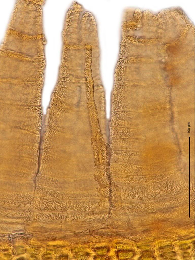

Hallo
Das untenstehende Bild zeigt ein Ausschnitt von einem Peristom das von Innen betrachtet wird. Verwendet wurde ein Peristom von Orthotrichum patens. Dieses besteht aus dem Exostom das hier breit, kräftig und dunkel ist und dem Endostom das sich hier mit einem feinen, fast hyalinen Zahn in der Bildmitte zeigt. Das Objekt ist mehrschichtig, es ist gegen unten am dicksten und gegen oben wird es immer dünner. Diese Schichten sollen nicht voneinander getrennt werden, denn das Verhältnis zu einander ist für die Bestimmung wichtig.
Der Fokus wurde auf die Struktur der inneren Oberfläche vom Endostom gelegt.
Zur Präparation:
Die Mooskapsel wird mit der Rasierklinge längs aufgeschnitten und mit der inneren Oberfläche in Wasser auf ein Deckglas gelegt. Dann wird ein Objektträger aufgelegt, das Präparat gewendet und das Wasser abgesaugt, bis eine minimale Schichtdicke entsteht.
Das Präparat wird am Mikroskop im Hellfeld zentral betrachtet und fotografiert. Für dieses Bild wurde ein Zeiss Planapo 40/1.0 Oel m.l. 160/- verwendet. Es wurde nicht gestapelt.
Das Bild zeigt ein Endostom-Zahn der an der Spitze, an seiner dünnsten Stelle aus meiner Sicht überbelichtet ist.
Meine Frage in die Runde:
Kann diese Überbelichtung vermieden oder vermindert werden?
Besten Dank für eure Hilfestellungen!
Gruss Arnold Büschlen

Hallo Arnold!
Ich hätte 2 prinzipielle Ansätz zur Verbesserung der Überstrahlungen:
ein frostet Filter in die Kondensorlade, das mildert die Kontraste und "Schärfe" des Lichtes und
die Aufnahme im RAW-Format und mit den Reglern "Tiefen" und "Lichter" die Helligkeitsunterschiede mildern.
Die Palette der Möglichkeit ist natürlich grösser....
Franz

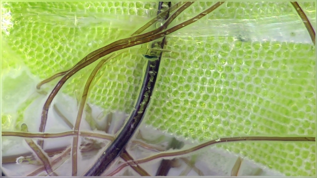

ich habe es auf die Schnell mal mit einem einem Stück Moos versucht.
Videostack Moos:
Zeiss Plan 40
Besonders schön ist es nicht geworden, aber die Probe war auch sehr dick und überhaupt...

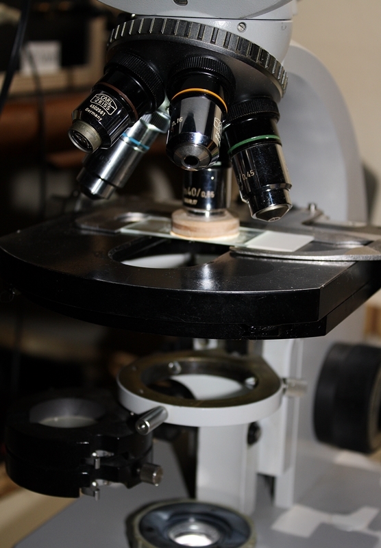

So simpel ist der Aufbau:
Auf der Deckglasunterseite wurde einfach ein Stück weißes Papier für den hellen Hintergrund und ein schwarze Papier zum abblocken der Lichtstrahlen von Unten mit Tesa angebracht.

rhamvossen
Sind in dieses Präparat denn soviel kleine Details das ein Planapo 40/1.0 nötig ist? Warum nicht  ein 40/0.65 oder sogar ein 25/0.45 gebrauchen? Die werden ein kontrastreicheres Bild geben und die schärfetiefe ist besser. Beste Grüsse,
A. Büschlen

Hallo Arnold,
Das Histogram zeigt, dass die Aufnahme (oder zumindest die jpg) ueberbelichtet ist. Mit welcher Kamera wurde das Photo gemacht? Aelteren Kleinbildkameras fehlt fuer solche Aufnahmen schlicht der Dynamikumfang. Mit neueren Kameras, besonders wenn sie in raw oder tiff speichern, kann des Problem mit Bildbearbeitung behoben werden. Gibt es zu dieser Aufnahme eine raw Datei?
Jon

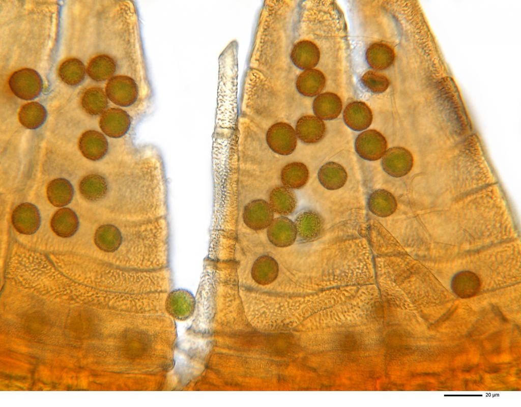

Hallo Jon,
ich denke, du triffst den Nagel auf den Kopf.
Ich muss gestehen, dass ich bei dem oben gezeigten Bild das erreichen eines optimalen Histogramms nicht beachtet habe.
Die verwendete Kamera ist: http://www.well.ox.ac.uk/_asset/file/digital-sight-ds-5m-camera.pdf die ich seit vielen Jahren an meinem Arbeitsplatz verwende.
Hier nun ein Bild wie ich es mir wünsche. Es zeigt ein Peristom von Ulota bruchii ebenfalls von der Innenseite betrachtet. Die Ausbildung der Strukturen an den Innenseiten vom Endostom und vom Exostom werden für die Bestimmung dieser Art benötigt.
Kamera Canon EOS 700D mit 40mm Pankake am Nikon Optiphot; Modus A, automatischer Weissabgleich. Objektiv: Nikon Plan Apo 40/1.0 Oil 160/0.17
Gruss Arnold

Hallo Arnold,
ZitatHier nun ein Bild wie ich es mir wünsche
Wieso denn? Ich sehe nur ein Bild mit wenig Scharfetiefe. Hätte man ein Objektiv mit niedrigen Apertur gebraucht dan wäre warscheinlich alles scharf gewesen. Was die Auflösung angeht braucht man kein 40/1.0 für solche Präparaten. Apo's zu nützen, nur wegen die verminderten Farbsaumen, ich weiss nicht ob das eine gute Idee ist. Ein normaler 40x Achromat hätte mit eine bessere Scharfetiefe mehr Informationen gezeigt über dieses Präparat. Und dan sind die eventuelle Farbsaume nur Nebensache. Beste Grüsse,
