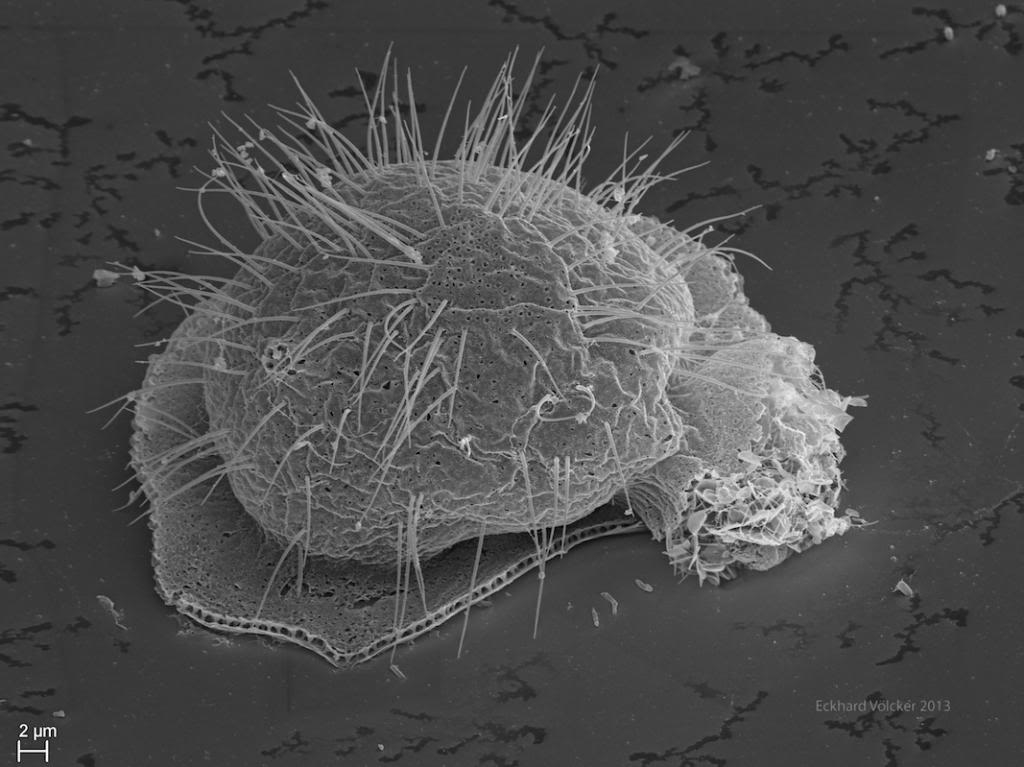

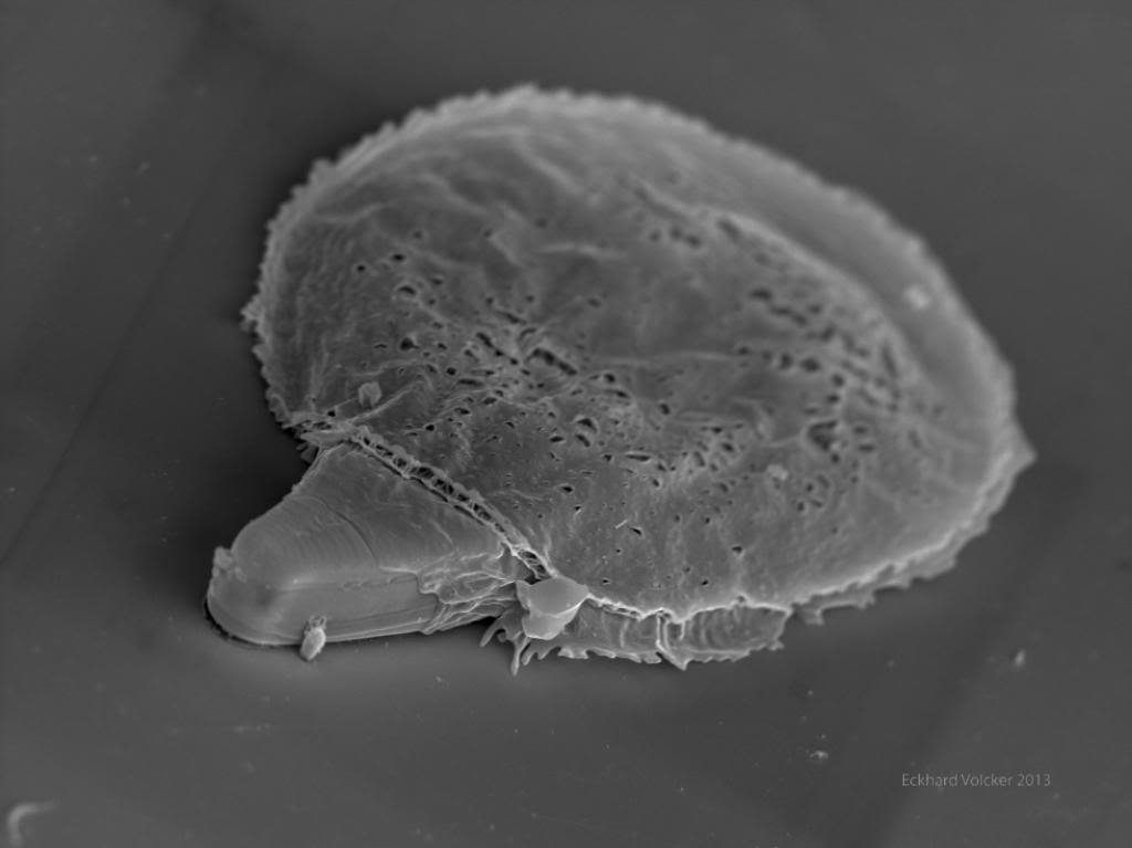

Cochliopodium actinophorum Auerbach 1856 frisst gerade eine Kieselalge.
Cochliopdodium vestitum Archer 1871 frisst auch gerade eine Kieselalge
Cochliopdodium vestitum Archer 1871 bei der Exozytose. Dieser glockenförmige Aufriss des Tectums kann auch lichtmikroskopisch beobachtet werden. Hier werden Schuppen einer Goldalge ausgeschieden.

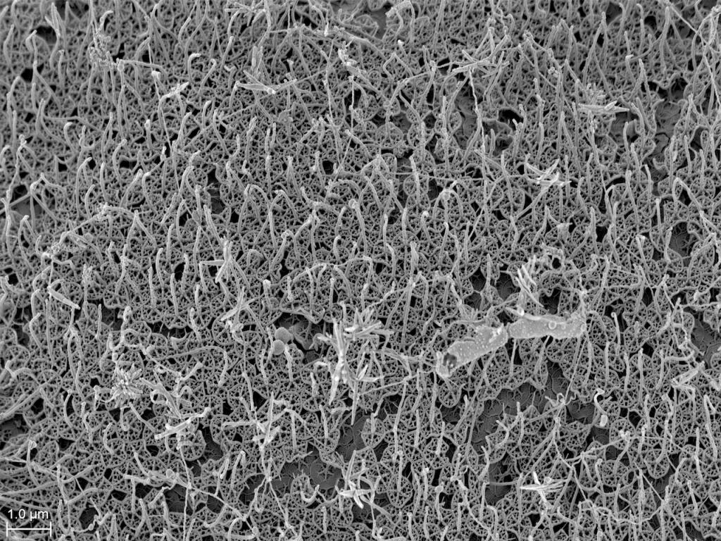

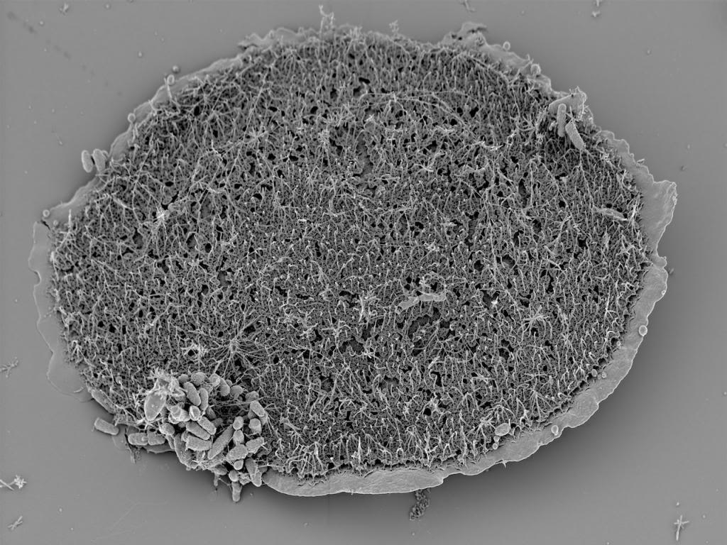

Bei manchen Cochliopodium Arten sind die Schuppen wie aus einem Science-Fiction Film. Hier als Beispiel die Schuppen von Cochliopodium spiniferum Kudryavtsev 2004, einer Zysten bildenden Art.

Wer genau hinschaut, findet sogar ein Uroid. Viel Vergnügen!
