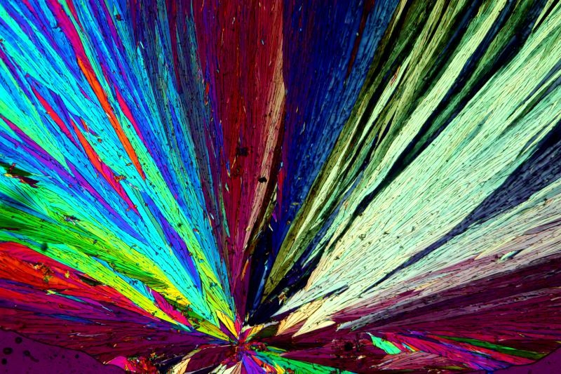

für das Dörnbergtreffen, das Ende des Monats statt findet habe ich das Thema Mikrosublimation vorbereitet und wollte noch etwas Exotisches probieren. Die Pikrinsäure sublimiert laut d´Ans-Lax. Ich dachte mir ein Versuch ist´s wert. Die zerstörende Kraft eines halben Milligrams könnte ich mit einer Schutzbrille sicher kompensieren und ein gespaltener Labortisch ist ersetzbar. ;D. Nun wird erst mal das "Sicherheitswasser" bei ca 80° abgedampft und dann weiter erhitzt auf dem schon beschriebenen Mikrosublimator. Angegeben ist auch der Erstarrungspunkt von 122°, da kann man davon ausgehen, dass sie schmilzt. Was sie auch tut und aus dieser Schmelze verdampft Pikrinsäure, die sich in unspektakulären federförmigen Kristallen wieder niederschlägt. Deshalb habe ich den Versuch modifiziert und ein Schmelzpräparat angefertigt, was mit dem Mikrosublimator ebenfalls leicht zu machen ist.
Nichts Umwerfendes; ich zeige das Präparat eigentlich nur, weil wir immer wieder mal über mögliche Gefahren diskutiert haben. Bitte aber jetzt nicht wieder, sondern nur anschauen! Wohlgemerkt: minimale Substanzmenge und langsam hochgeheizt. Gibt eine klare zitronengelbe Schmelze, die sich unterm Deckglas schön ausbreitet und schnell erstarrt.
Einmal nur XPL und dann noch mit Lambda um es bunter zu machen. Ich habe einen neuen Rechner mit Win 8.1 und übe noch! Ich speicher erst mal bevor ich das 2. Bild hole! Ahh... ganz einfach! :D

Sehr schöne Farbige Bilder. Die Farben im zweiten Bild mag ich am meisten aber das ist ja gesmacksache.

vielen Dank! Ja das 2. Bild ist etwas bunter, aber das ist reine Spielerei.
