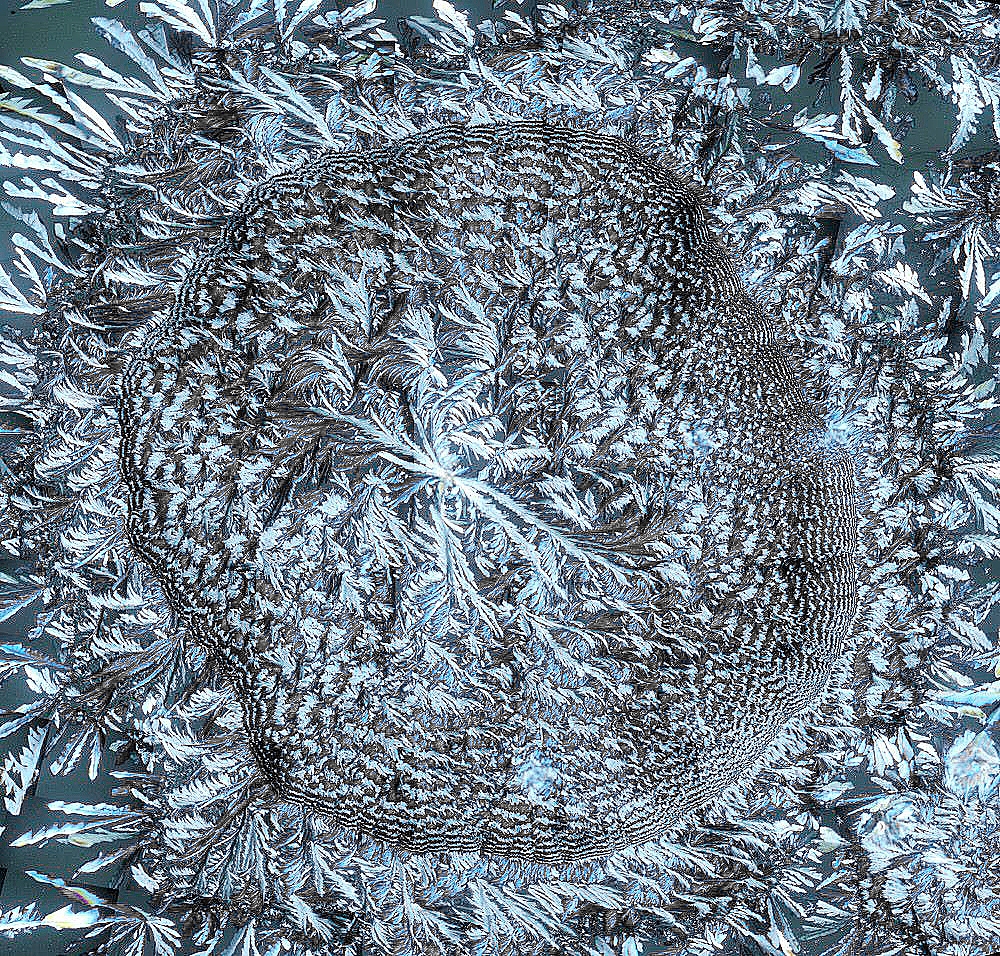

Nun zum Stichen:
Vorweg möchte ich sagen, ich kannte das Stichen schon zuvor, mir wäre es aber nicht in den Sinn gekommen wenn Heiko nicht mit dem 10er Objektiv angefangen hätte, vielen Dank dafür.
Ich war mit den 3,2er Aufnahmen nur insofern zufrieden das ich das Gefühl hatte: Das Objektiv kann nicht mehr.
Ich habe mich nun für das 20er entschieden weil es ein gutes Planobjektiv ist und vor allem keine Großfeldlinse braucht.
den Glimmer habe ich auch nochmal superdünn gespalten.
Das Bild besteht nun aus 104 Einzelbildern, obwohl ich die Kamera auf die geringste Auflösung gestellt habe hätte das Bild ungefähr 155 Megapixel  ;D
Mein Computer hat es schon genug geplagt, das erspare ich euch jetzt und habe es deshalb auf 1 Megapixel reduziert.
Das Bild ist nur minimal nachbearbeitet, also praktisch noch so wie es aufgenommen wurde.

Hallo Heiko,
hm, also ich finde die satten Farben haben schon was...
Ich habe das Bild aber nochmal getauscht, jetzt total unbearbeitet und ohne Rechenfehler :)
