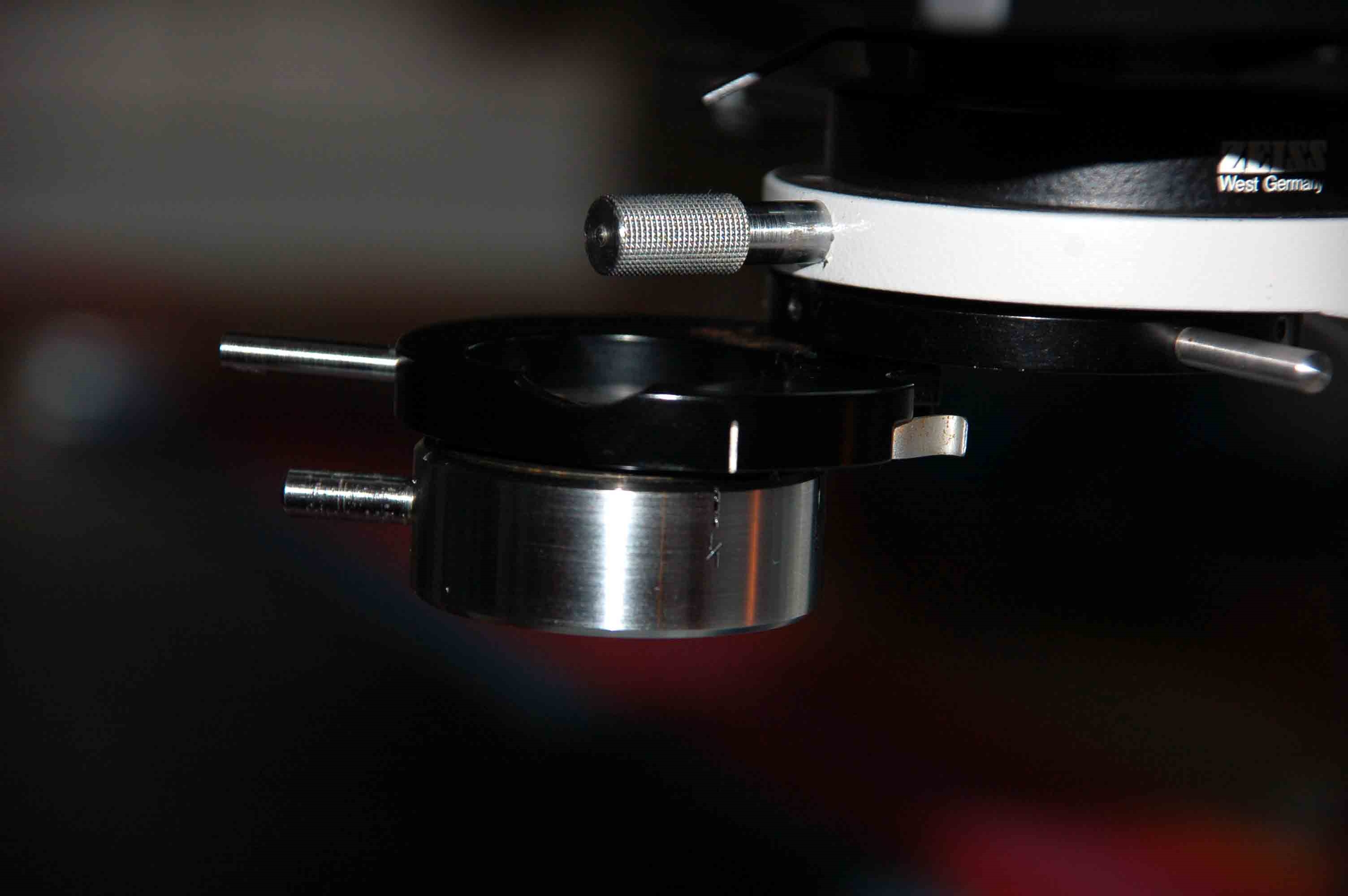

ich möchte einen alten "neuen" Zeiss-DIK von einem Ultraphot auf ein WL umbauen. Die Umorientierung der Wollastons im Kondensor habe ich bereits durchgeführt (wieso ist das eigentlich beim Wechsel von "Tubuskopfgeräten" auf Standard-Stative erforderlich?.
Nun habe ich an dem Stativ diesen drehbaren und skalierten Polarisator (siehe Bild)  Kann mir jemand sagen, welche Stellung dieser Polarisator für DIK haben muss? Oder wie ich die richtige Orientierung bei einem beliebigen Polarisator für den Zeiss DIK finden kann?
Oder kann kann ich am WL auch einfach den ganzen Aperturblendenblock verwenden, der sich zur Zeit am Ultraphot befindet?
Orientierung für Pol bei DIK immer: Polarisator Ost-West, Analysator Nord-Süd - wenigstens etwas, das vom Standard bis zum Axio gleich geblieben ist.
