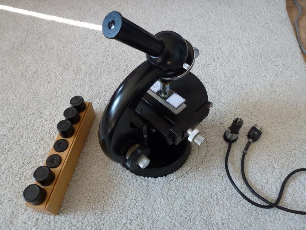

Nachdem ich mir ja schon länger ein Zeiss (West) 2,5x Objektiv zulegen wollte (auch für die Insektenfotografie, wo ich mit meinem 3,2er CZJ z.B. die Köpfe der meisten Insekten nicht vollständig abbilden konnte), aber vor dem Preis für das einzelne Objektiv von etwa 75€ (Forum) zurückgeschreckt war, habe ich jetzt bei Ebay ein Zeiss Standard Junior mit einem solchen Objektiv für unter 100€ ersteigert. Meiner Meinung nach konnte man bei dem Preis wirklich nichts falsch machen, da der für das ganze Mikroskop schon fast unter dem des einzelnen Objektivs lag.  Heute ist dann auch das Mikroskop angekommen und ich bin sehr zufrieden mit dem neuen Objektiv. Als "Beifang" habe ich jetzt auch noch ein sehr schönes Zeiss Junior mit Holzkasten, einem 10x, 40x, zwei 100x Objektiven und dem besagten 2,5x. Dazu noch zwei Okulare, 8x und 12,5x.
Die Triebe sind wider Erwarten nicht verharzt und  laufen subjektiv fast noch weicher als die meines Standard 14.  :) Ich musste eigentlich nur ein bisschen den Kreuztisch säubern und etwas Staub entfernen.
Zu dem Mikroskop habe ich jetzt ein paar Fragen.
1. Um welchen Typ Zeiss Standard Junior handelt es sich überhaupt, es gab da ja wohl einige? Ich würde jetzt einiger Recherche auf ein Zeiss Junior KF tippen.
2. Wie wird bzw. wurde  die Lampe betrieben? Ich habe auf der Glühbirne nachgeschaut und da stehen 6V 15W drauf (funktioniert übrigens auch noch!). Der Stecker der Lampe ist kleiner als ein herkömmlicher 230V Netzstecker und ein Trafo ist auch nicht dabei. (Ich habe das jetzt mit meinem Eisenbahntrafo getestet.)
3. Der Kondensor ist einschwenkbar und auf ihm steht 0,9. Da gab es ja wohl auch einige Typen. Wie stelle ich den Kondensor (der ja nach meiner Recherche etwas anders ist als ein "vollständiger, normaler" Kondensor mit dem Köhlern möglich wäre) zusammen mit der besagten Lampe richtig ein?
4. Um welches Objektiv handelt es sich bei dem zweiten 100x auf dem Foto, es sieht so aus als ob die Apertur von 0,8 bis 1,25 erstellbar ist?
5. Muss ich bei diesem Mikroskop sonst noch etwas Spezielles beachten?
Ob ich das Mikroskop behalte oder wieder verkaufe, muss ich noch entscheiden, es gefällt mir aber auch ästhetisch sehr gut.
Insgesamt bin ich wirklich überrascht, wie viel Mikroskop in einem sehr guten Zustand ich für den Preis bekommen habe.

Hallo Jan,
Ein schönes Mikroskop, sicher für den Preis.
ZitatUm welchen Typ Zeiss Standard Junior handelt es sich überhaupt, es gab da ja wohl einige? Ich würde jetzt einiger Recherche auf ein Zeiss Junior KF tippen.
Ja, es ist ein KF
ZitatWie wird bzw. wurde  die Lampe betrieben? I
Du brauchst ein Trafo das 6 V liefert.
ZitatDer Kondensor ist einschwenkbar und auf ihm steht 0,9. Da gab es ja wohl auch einige Typen. Wie stelle ich den Kondensor (der ja nach meiner Recherche etwas anders ist als ein "vollständiger, normaler" Kondensor mit dem Köhlern möglich wäre) zusammen mit der besagten Lampe richtig ein?
Der Kondensor ganz nach oben fahren, das ist so ungefähr die optimale Position. Das ist ein Klappkondensor, die Frontlinze kannst du im Stralengang lassen, nur mit das 2.5 Objektiv wird es aus dem Stralengang entfernt um das Sehefeld ausleuchten zu können.
ZitatUm welches Objektiv handelt es sich bei dem zweiten 100x auf dem Foto, es sieht so aus als ob die Apertur von 0,8 bis 1,25 erstellbar ist?
Das ist ein Objektiv mit Aperturblende, braucht man um ein Dunkelfeld mit dieses Objektiv zu bekommen durch reduzieren der Apertur.
ZitatMuss ich bei diesem Mikroskop sonst noch etwas Spezielles beachten?
Probier mal ein Binotubus zu finden, das ist in die Beobachtung etwas angenehmer.
Beste Grüsse,
Klaus Henkel
Zitat von: JaRo in September 19, 2014, 16:16:55 NACHMITTAGS
Zitat1. Um welchen Typ Zeiss Standard Junior handelt es sich überhaupt, es gab da ja wohl einige? Ich würde jetzt einiger Recherche auf ein Zeiss Junior KF tippen.
Wahrscheinlich um das Modell Standard Junior KF 124-211. Erkennbar am Koaxialtrieb für Grob- und Feineinstellung und dem "vereinfachten Kreuztisch" mit einem seitlichen Koaxialtrieb.
Ihre Lampe und der Lampenstecker waren listenmäßige Sonderausstattung,
Zitat2. Wie wird bzw. wurde  die Lampe betrieben? Ich habe auf der Glühbirne nachgeschaut und da stehen 6V 15W drauf (funktioniert übrigens auch noch!). Der Stecker der Lampe ist kleiner als ein herkömmlicher 230V Netzstecker und ein Trafo ist auch nicht dabei. (Ich habe das jetzt mit meinem Eisenbahntrafo getestet.)
Alte Zeiss-Trafos von Siemens werden hier und bei eBay regelmäßig angeboten. Ersatzlampen gibt es noch immer.
Zitat3. Der Kondensor ist einschwenkbar und auf ihm steht 0,9. Da gab es ja wohl auch einige Typen. Wie stelle ich den Kondensor (der ja nach meiner Recherche etwas anders ist als ein "vollständiger, normaler" Kondensor mit dem Köhlern möglich wäre) zusammen mit der besagten Lampe richtig ein?
Ich kann auf dem Foto nicht erkennen, ob überhaupt ein Kondensor dabei ist. "0,9" deutet aber darauf hin, daß das auf dem Kondensor steht. Was da ausschwenkbar ist, könnte ein Filterträger oder eine Hilfslinse sein. Die oberste Kondensorlinse hingegen ist ausklappbar.
Zitat4. Um welches Objektiv handelt es sich bei dem zweiten 100x auf dem Foto, es sieht so aus als ob die Apertur von 0,8 bis 1,25 erstellbar ist?
Richtig - "m. J." = mit Irisblende. 0,8 n. A. ist fürs Dunkelfeld gedacht.
Zitat5. Muss ich bei diesem Mikroskop sonst noch etwas Spezielles beachten?
Jede Menge! Besorgen Sie sich unbedingt eine dazu gehörige Bedienungsanleitung. Goto "Suche"! Und auch ein Blaufilter.
ZitatOb ich das Mikroskop behalte oder wieder verkaufe, muss ich noch entscheiden, es gefällt mir aber auch ästhetisch sehr gut.
Wenn Sie nicht Hungers leiden oder einen Widerwillen gegen das Instrument haben, behalten Sie es lieber!
KH
JaRo
ich habe ja bereits ein sehr gutes Standard 14 (das mit dem Kondensor frage ich, da ich aufgrund der Lucigen-Beleuchtung meines 14 bisher nur an anderen Mikroskopen und das recht selten mit Kondensor gearbeitet habe (ist mir fast ein wenig peinlich), der dann auch anders als bei dem Junior war, welches ja keine vollständige köhlersche Beleuchtung besitzt), das ist der Grund weshalb ich überlege, es wieder zu verkaufen. Einen Binokulartubus habe ich auch noch, da ich gerade das Standard 14 von Bino- auf Trinokular umgerüstet habe.
Ich meinte beim Kondensor die ausklappbare Linse, die Bezeichnung schwenkbar war wohl etwas unglücklich gewählt.

Hallo Jan,
ohne weiter auf Deine Fragen einzugehen, nur kurz:
Der ist nicht vollständig in die Hülse eingeschoben. Halte die Hand drunter, löse die Arretierschraube und drücke den Kondensor bis zu Anschlag in die Hülse, ansonsten wirst Du bei den starken Objektiven Abstriche bei Beleuchtung hinnehmen müssen. Dunkelfeld ist dann evtl. gar nicht möglich.
Viel Spaß mit diesem schönen Mikroskop (ich finde es ja sogar schöner als das GF / GFL und ducke mich deshalb auch gleich wieder weg... ;-)
Angenehmes Wochenende
Thomas
Hallo Jan,
behalt es! Das Junior ich mechanisch und haptisch so gut, daß man es nur ungern für eine (seltene) besondere Anwendung, die es nicht kann, beiseite stellt. Glücklicherweise hast du die Niedervoltleuchte, die aufgrund ihrer baugleichen Konstruktion mit dem Leuchtrohr der "großen" Stative auch leicht mit einer LED betrieben werden kann. Lösungen dazu findest du hier mehrere im Forum. Einen passenden Binotubus findet man schnell in der Bucht oder per Anfrage hier im Mikromarkt.
