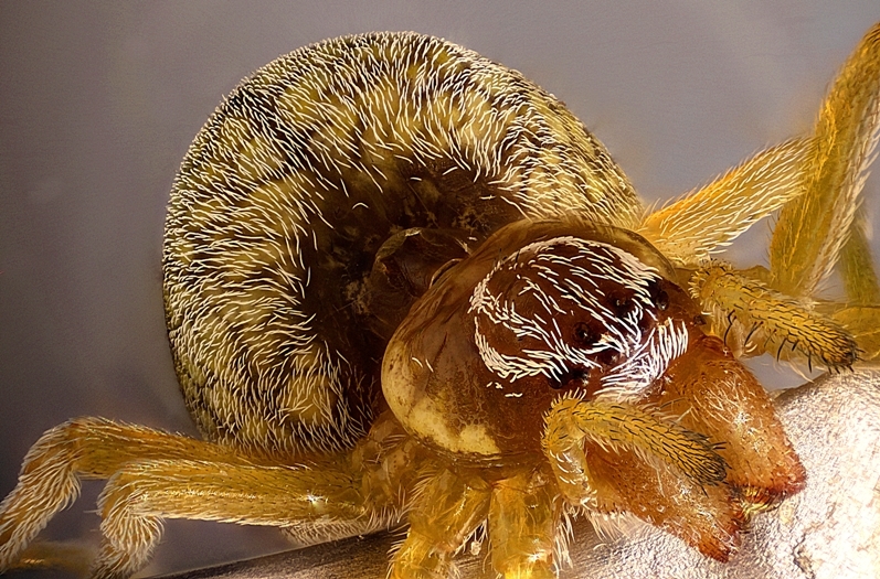

dieses Mal habe ich mich an einer grünen Spinne versucht. Diesmal mit Diffusor und viel Geduld (da der Hinterleib und der Kopf weit auseinander liegen brauchte es über 300 Einzelbilder). Für mich ist das bisher das beste Bild.

 ;D ;D Jan dezimiert die Insektenwelt (und die Spinnenwelt).....erkenne ich da Lötzinn?
Das sieht wirklich gut aus. So wird ein Schuh draus, toll gemacht.
Heike
JaRo
noch gibt's ja genug Insekten  ;D. Ja das ist Lötzinn, allerdings wegen des Arbeitsabstands nicht an einer Murmel befestigt sondern an einem Weikorken in dem man den Zinn dann zum ändern der Perspektive dann drehen kann.

Das Motiv ist zwar ziemlich tief, aber es geht ganz sicher auch mit weniger Bildern, das schont auch die Kamera. Das kriegst Du mit
der Zeit raus. Bei dem Spinnchen und einem 3,5er kommst Du bestimmt auch mit etwa 80 Bildern aus. Versuch macht kluch.....
Nimm Dir einen kleinen Ausschnitt zum testen, ein kompletter Stack ist dafür nicht nötig. Mach mehrmals so etwa 30 Bilder mit verschiedenen
Schrittweiten, schreib Dir aber auf, wie groß die Schritte waren und pack jede Serie in einen eigenen Ordner, sonst gibt es schnell Durcheinander
(ich weiß, wovon ich rede ;D).
Dann stapele jede Testreihe und vergleiche bei starker Vergrößerung. Sobald unscharfe Zwischenräume zu sehen sind, waren die Schritte zu groß.
Es lohnt sich und Deine Kamera wird sich auch freuen ;)

Sieht auch gut aus. Wie viele Aufnahmen hast Du gemacht?
Du nennst sie "grüne Spinne" aber sie sieht sehr gelb aus. Ist das ihre wirkliche Farbe, oder liegts am Weissabgleich?

Am Anfang war die Spinne tatsächlich grün wie auf dem ersten Foto, ich habe das Gefühl, das es nicht nur am Weißabgleich liegt und sie jetzt eher braun ist. Kann auch sein, dass es an der Beleuchtung anders ist, da ich ja den Winkel verändert und dabei auch die ganze Spinne und auch die Lampe neu positioniert habe.
Dieses Mal waren es weniger Aufnahmen, rund 200, ich habe die Schrittweite etwas erhöht.

Naja, kann auch sein, das sie sich selber verändert hat, weil sie nun mal tot unter einer Lampe liegt.
Das kann recht schnell gehen. Auch die Facettenaugen bei Fliegen ect. werden sehr schnell dunkel.
Da kann man dann nicht mal eben, am nächsten Tag weiter machen....leider.
Ich gehe jede Wette ein, das auch ein Stapel mit weniger als 100 Aufnahmen ein gutes Ergebnis ergibt  ;)
