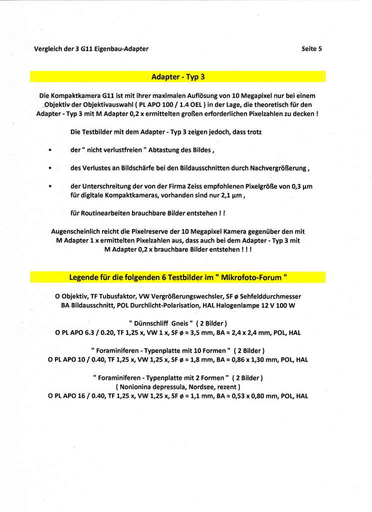

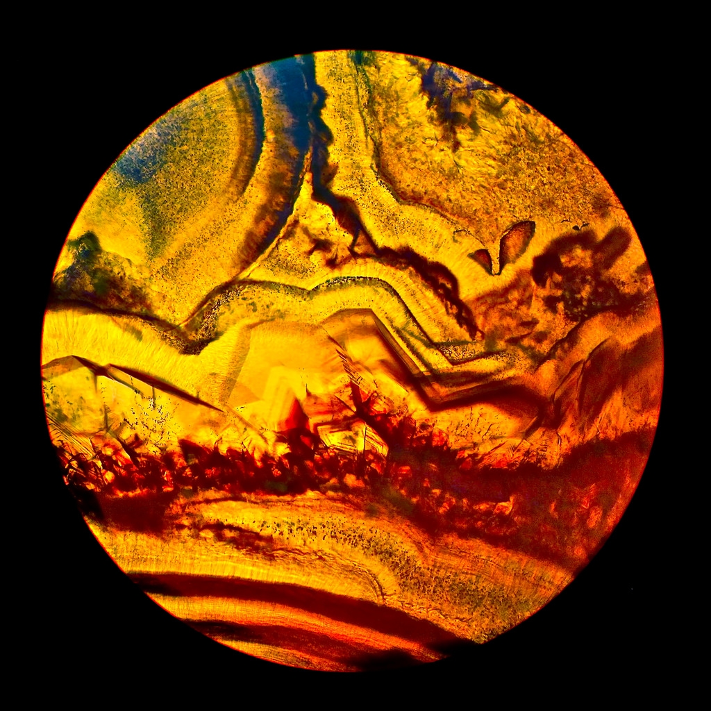

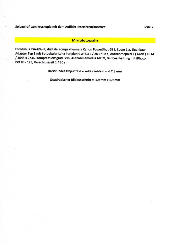

Hallo Forum, jetzt noch die Schlussseite 5 des Beitrags.
Beste Grüße Jürgen aus HemerVergl.G11-Adap. S. 5692 by juergenschrodt, on Flickr
Schrodt
bei der Pixelgröße ist mir leider ein Schreibfehler unterlaufen. Die von Zeiss empfohlene Pixelgröße für Kompaktkameras beträgt nicht 0,3 µm sondern 3 µm.
