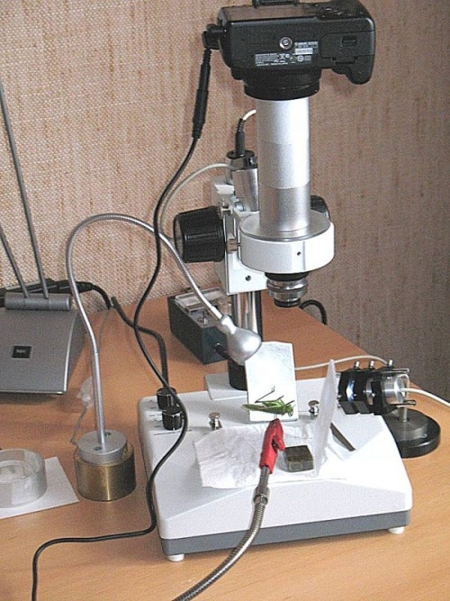

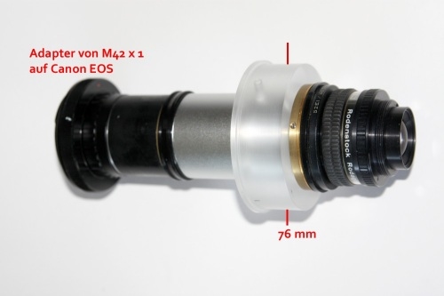

Hallo Cai-Uso,
auch ich hatte zu Beginn große Probleme durch den schiefen Strahlengang. Zudem ist die Optik vom Olympus-Nachbau nicht umwerfend. Für Beobachtungen absolut ausreichend, aber der Trino für die Fotografie ist ...... ich schreibe nicht weiter.
Also mußte für die Fototechnik eine neue Konstruktion her.
Geblieben ist das Stativ. Auch die Beleuchtung wurde von Halogen (schwach) auf LED umgerüstet.
Im folgenden Bild sind die neuen Elemente zu sehen. Es ist nun ein einfacher Maktoaufbau.

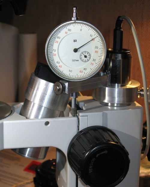

Ein ganz wesentliches Bauteil ist diese angebaute Meßuhr. Damit tappt man beim stacken nicht im Dunkeln  ;)
Und jetzt geht mit HF auch die Tiefe
cuwohler
das ist ein beeindruckender Aufbau!
Da ich momentan noch mit einer 2MP Kamera 'rumwurschtel', wäre ein ähnlicher Aufbau bei mir etwas überdimensioniert. Außerdem liebe ich die Zoom-Funktion meines Nikon SMZ-1.
Aber das mit der Meßuhr ist eine gute Sache, die ich schon demnächst umsetzen könnte.
