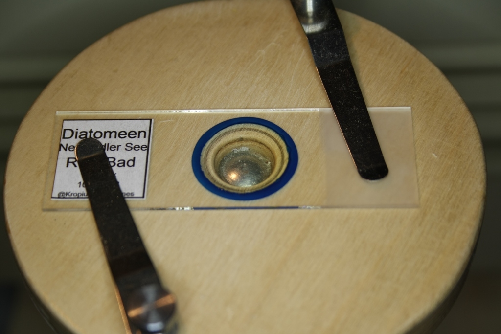

dank des Tipps Kunstharzlack für Lackringe zu verwenden kann ich mit einem ersten Ergebnis aufwarten.
Wie ihr seht, habe ich mich für Blau entschieden.
Fabriziert wurde er Mithilfe eines kleinen Aufsatzes für meine Akkuschraubersperrholzzentifuge.
https://www.mikroskopie-forum.de/index.php?topic=14257.0
Dank des Schnellspannbohrfutter ist der Umbau rasch und unkompliziert machbar.
Hier noch ein Video wie der Oben gezeigte Lackring entstanden ist.
http://www.youtube.com/watch?v=VN7e7_awTCE&feature=youtu.be
Das Video täuscht ein wenig was die Geschwindigkeit angeht, bei 4,5 Volt dreht sich die Drehscheibe recht gemächlich. ;)

Hallo Johannes,
Das ist eine gute Idee und sieht richtig sauber aus der Lackring ! Hast du auch eine Idee für eckige Deckgläser ?  ;D

Johannes Kropiunig
Hallo David,
ZitatHast du auch eine Idee für eckige Deckgläser ?  Grinsend
die habe ich tatsächlich, aber scheue den Kauf und Umbau eines Plotters für diesen Zweck ein wenig.  ;)

Eckhard F. H.
ZitatDas Video täuscht ein wenig was die Geschwindigkeit angeht,...
Hallo Johannes,
trotzdem hätte ich Bedenken wegen des nahen Bilschirms. Und solche seit infolge Daumen-/Zeigefingerantriebs der Weihnachtspyramide meiner großen Schwester die Engel von den Plattformen tangential abhoben und scheppernd weit verstreut auf dem Fußboden landeten. Skifahren ade - kleben, kleben, kleben :'(
Gruß - EFH
Johannes Kropiunig
Hallo Eckhard,
keinen Angst, zentrifugiert wird nicht neben dem Monitor, das war nur für dieses Video.

Johannes Kropiunig
Guten Morgen Gerhard,
vielen Dank für deine Gratulation !
Zugegeben, die Scheibe eiert etwas, da ich beim Bohren die Mitte nicht genau erwischt hatte, das spielt aber bei der Geschwindigkeit mir der sich die Scheibe dreht, keine Rolle.
Bei mir stehen Funktion und leider auch die Kosten im Vordergrund, Design und Perfektion müssen da leider manchmal hinten anstehen.
Mit dieser Einstellung haben es immerhin die Russen auch in den Weltraum geschafft und sind jetzt sogar die Nr. 1 auf diesem Gebiet.  ;)
Johannes

-JS-
Hallo Johannes,
Gratulation zu dieser Umsetzung...
Da ich aber keine so schöne Sperrholz-Zentrifuge habe, ist mir spontan die Präsenz meines alten Dual-Plattenspielers eingefallen.
33/min dürfte für den beschriebenen Zweck auch gemächlich genug sein  ;D
@ David: Für eckige Deckgläser hat Otto-Normal-Mikroskopiker doch das passende Werkzeug quasi eingebaut.
Man nehme die Objektive vom Mikroskop ab, senke den Kreuztisch soweit es geht nach unten, fahre den y-Trieb so weit wie möglich nach vorn und voilà....
Mit der linken Hand die Bedienknöpfe der Objektführung betätigen, mit der evtl. durch sinnhaftige Hülfskonstruktion abgestützten rechten Hand den Randlack via Oachkoatznschwoaf Größe 00 auftragen.
Linkshänder verfahren entsprechend vice versa  ;D
@Johannes(2): Ein Plotter ist nicht notwendig, obschon, die Idee hat was  ;D ;D ;D
