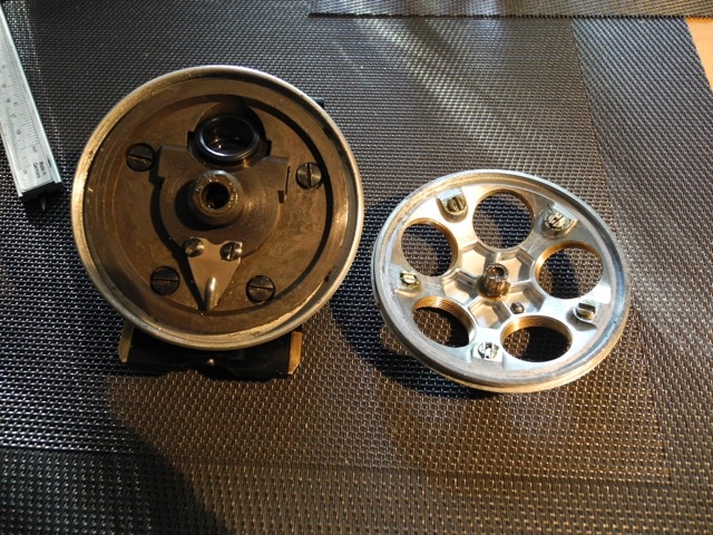

Nach dem beschreiten der Sackgassen musste ich mich über die kleine Madenschraube mit Schlitzkopf hermachen, die sich in dem gerändelten Rand des Revolvers verbarg. Wirklich eine Made. Es war wohl schon mal jemand dran, denn sie war abgebrochen. Dankenswerter Weise stand sie einen Milimeter über. Das war ausreichend, um sie mit einer kleinen Zange herauszudrehen (die Rändelung war schon vorher etwas malträtiert, ich war´s nicht!!)
Man sieht den abgebrochenen Kopf
Hier saß die Made:
Wenn die Madenschraube herausgedreht ist, lässt sich der Teller mit Objektivaufnahmen abschrauben:

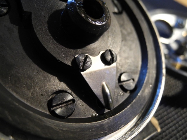

Einzige Gemeinheit die auf einen lauert, eine kleine Kugel die die zentrale Achse lagert. Sie wäre mir beinahe verschwunden:
Die Zunge für die Rastung kann nach Lösen der beiden Schrauben sehr weit verschoben werden.
Mich wundert, warum man nicht durch die Objektivaufnahmen drankommen kann. Dazu wären nur ein paar Milimeter Versatz nötig gewesen. So muss man jedes mal den Revolver öffnen.
Nach einer Ausrichtung der Zunge nach Augenmaß (wobei ich mir einiges auf mein Augenmaß einbilde) sind die Probleme verschwunden. Wenn ich jetzt mit dem Pl 2,5 ein Präpart ausrichte, dann ist es beim 40er immer noch genau in der Mitte (vorher musste ich immer nachführen)
Auch die Kondensorzentrierung ist jetzt kein Problem mehr (und damit natürlich auch das Köhlern!)
