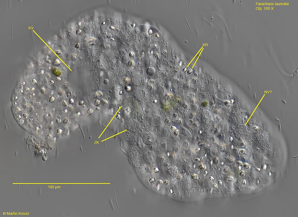

gerade mal wieder die Neuzugänge sortiert und versucht zu identifizieren. Wenn ich meine Proben durchmustere heißt es oft "erst schießen, dann fragen", d.h. wenn ich etwas vermeintlich neues oder interessantes finde, halte ich erstmal drauf und mache nur einen Eintrag in mein Fotologbuch (Vergr., Fundort etc). Erst später (manchmal viel später) schaue ich mir erst an, was ich da "geschossen" habe. In diesem Fall war es eine Nacktamöbe, die mir wegen den großen Kristallen im Plasma verdächtig vorkam. Wegen den vielen Kernen mit peripheren Nukleoli-Saum habe ich erstmal auf Trichamoeba oder Chaos getippt. In Ferry's "De Nederlandse Naaktamoeben" bin ich dann unter Trichamoeba laureata fündig geworden. Alle Merkmale passten. Auf seiner homepage arcella.nl habe ich dann jedoch gesehen, dass Trichamoeba laureata jetzt zu Parachaos laureata geworden ist. Die Unterscheidung zu Chaos gelingt wohl nur elektronenmikroskopisch. Ferry schreibt "Similar to Chaos but at the ultrastructural level Parachaos can be distinguished by an amorphous cell coat without filaments and nuclei with no internal laminae." OK, dass kann ich nicht prüfen, aber hier meiner Bilder von der Amöbe, die ich für Parachaos laureata halte:

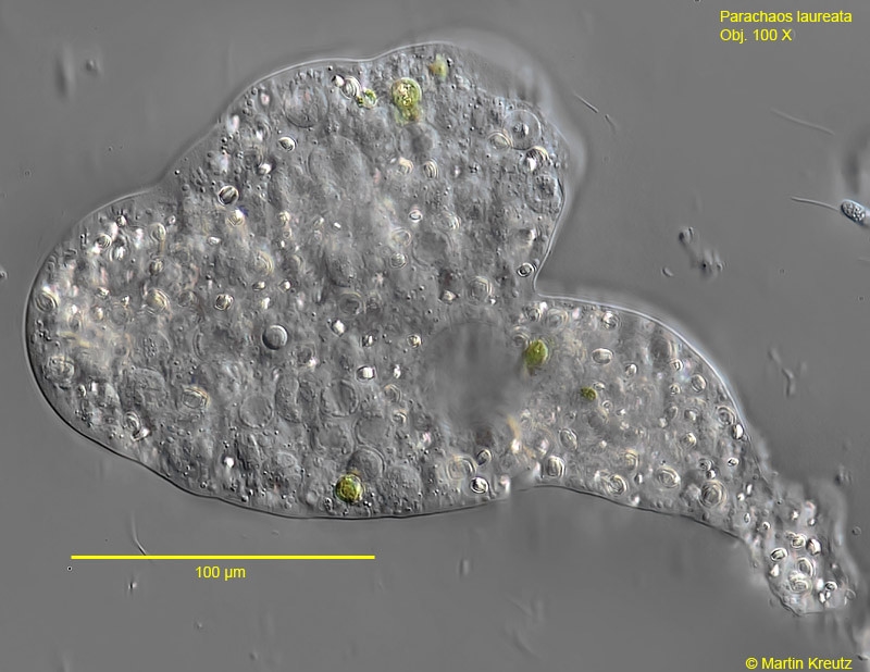

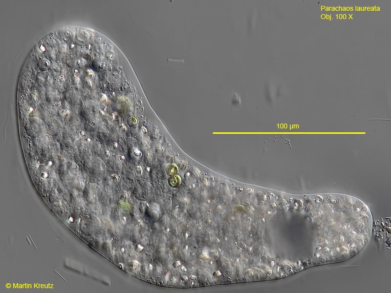

Mein Exemplar war ca. 250 µm lang

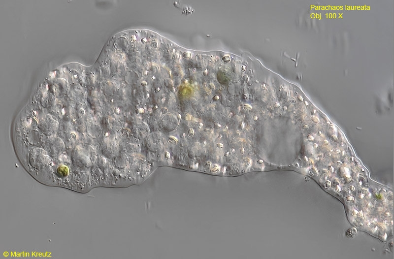

Man erkennt neben einzelnen Kernen im Plasma auch "knubbelige" Vakuolen, bei denen es sich entweder um Nahrungsvakuolen oder evtl. um Glykogenansammlungen handeln kann. Die Amaöbe floß zwar langsam vor sich hin, weigerte sich jedoch einen Uroid auszubilden, den ich gerne noch fotografiert hätte.
Der Fokus in die Zellmitte offenbarte dann einen ganzen Satz von Kernen, alle mit einem kettenförmigen Ring von perpheren Nukleoli, wie für Parachaos beschrieben. Ich schätze, es waren 20 - 40 Kerne. Die vielen Kristalle verdichteten sich am Hinterende:
KR = Kristalle
ZK = Zellkern
NV = Nahrungsvakuole
KV = kontraktile Vakuole

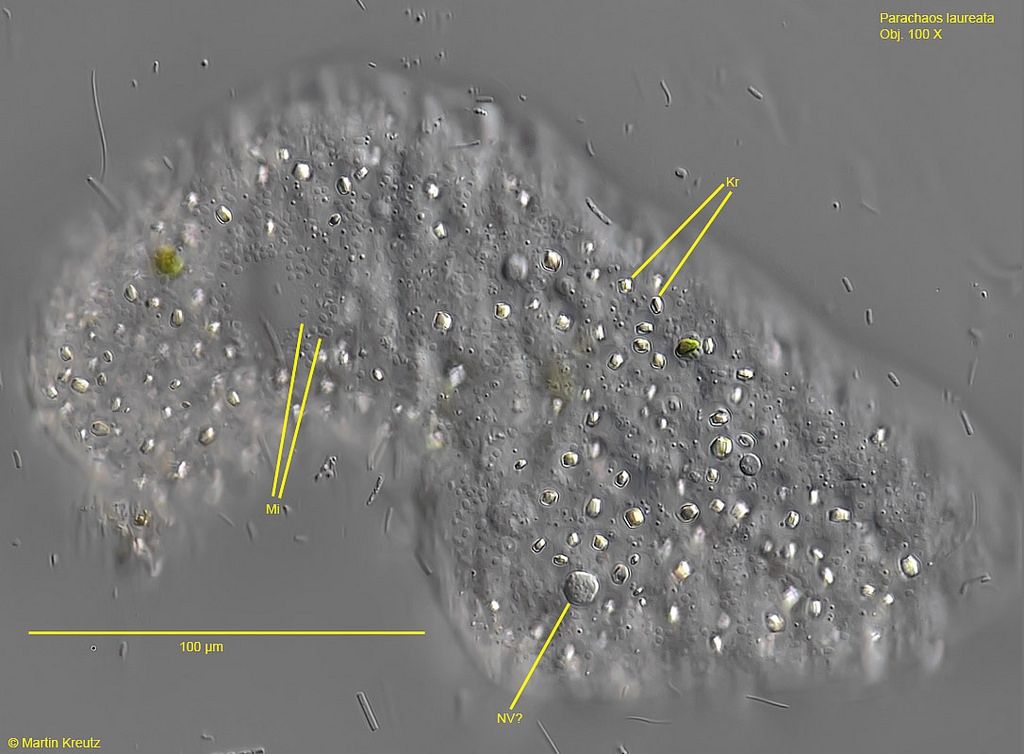

Auf die Zelloberfläche fokussiert hat es den Anschein, als wenn auch viele der ca. 5-7 µm großen Kristalle direkt unter der Zellmembran angeordnet sind. Die Form der Kristalle war oft kubisch oder "sargdeckelförmig":
Mi = Mitochondrien (wahrscheinlich)
