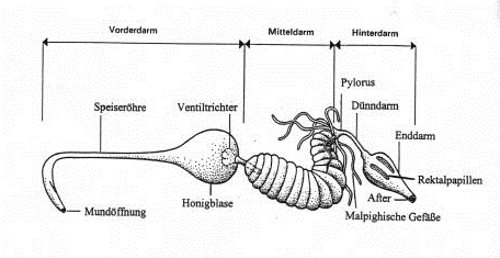

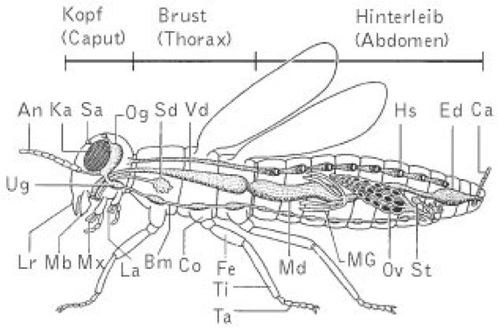

Hier zunächst aus dem Netz ein Übersichtsbild eines Insektenabdomens:
Md ist der hier behandelte Mitteldarm. Zur Eintrittsstelle der Malpighischen Gefäße MG eventuell in einem späteren Beitrag, ebenso zu den Ovarien OV
Und hier noch die Übersicht des Darms:

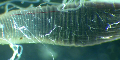

Einen herauspräparierten Wespendarm hatte ich bereits einmal gezeigt:
und in diesem Zusammenhang auch den grundsätzlichen Aufbau des Mitteldarms von einigen Insekten dargestellt:
https://www.mikroskopie-forum.de/index.php?topic=17715.0

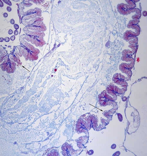

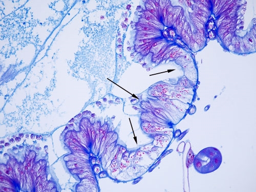

Grau aber ist alle Theorie und die Bezeichnung der folgenden Schnitte hinsichtlich der Sekretion fällt mir nicht leicht. Zunächst einmal ein Photo eines großen Abschnitts, aufgenommen mit dem 10er:

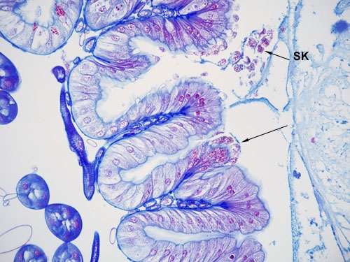

Das Darminnere verläuft von links unten nach rechts oben. Die beiden mit Pfeilen bezeichneten Stellen möchte ich etwas näher zeigen. Zunächst die Stelle links (Aufnahme mit dem 40er):

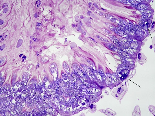

Und hier die Stelle rechts:
Meines Erachtens sind das klare Beispiele einer völligen Zerstörung der Darmzellen. Zellkerne sind nicht mehr erkennbar. Stattdessen sehen wir nur viele einzelne rote Granula (Reste des Zellkerns?) Insbesondere beim unteren Bild sind die Zellen beim oberen und unteren Pfeil völlig aufgelöst. Aber war hier eine holokrine Sekretion, oder handelt es sich vielmehr nur um erschöpfte verbrauchte Darmzellen?

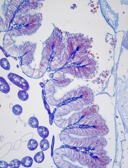

Hier eine andere Stelle: Das Darminnnere ist rechts, links sind einige Malpighische Gefäße quer geschnitten, auch sind ein paar kleinere Tracheen zu sehen (graue kreisartige Gebilde)
Sekretionslos ist offenbar der Darmabschnitt im unteren Teil des Bildes, Abschnitte mit Sekretion und ohne wechseln sich also ab:

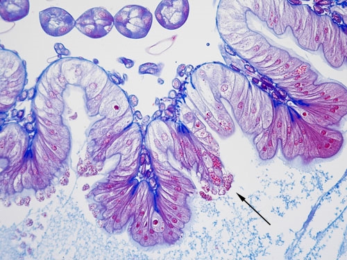

Etwa in der unteren Mitte der Übersicht geht hingegen anscheinend ein gesamter Darmabschnitt aufgelöst ins Darminnere über, die abgegebene Auflösungsprodukte bleiben als kugelartige Gebilde offenbar länger erhalten:

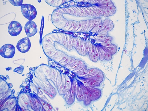

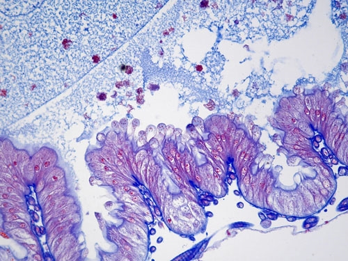

Hier noch ein Bild aus einem anderen Darmabschnitt:
Ich mag mich täuschen, aber hier scheint mir zumindest auch eine apokrine Sekretion beteiligt zu sein. Denn trotz der lebhaften Abgabe von Sekretkugeln sind teilweise die darunterliegende Zellen mit unberührten Zellkernen vorhanden.

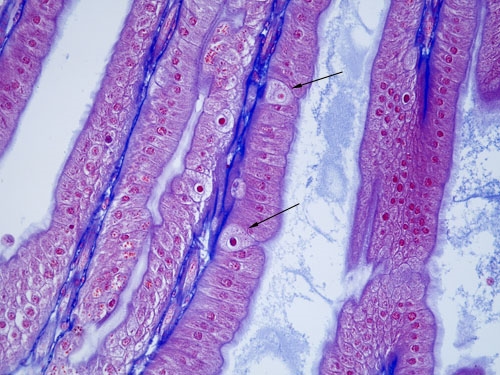

Zuletzt noch ein Bild, bei dem die Wülste der Darmzellen  nur angeschnitten sind:
Bei den mit Pfeil gekennzeichneten Stellen bin ich mir nicht sicher: Die Zelle verwandelt ihre Palisadenform ins Rundliche, das Zellinnere scheint mir bereits aufgelöst zu sein, das Chromatin des Zellkerns ist zu einer undefinierten Masse verschmolzen. Vorbereitendes Stadium einer holokrinen Sekretion?

Das die Zelle nicht selber zerstört wird durch die Verdauung Enzyme kennen wir ja auch schon von den Menschlichen Pancreas. Das Granulat ist Zymogen und wird erst im Darm Aktiv.
Kann gut sein das es bei Insekten genau so Funktioniert.
Um sicher zu gehen ob es tatsachlich Enzyme sind sollte man eigentlich ein Enzym Nachweis machen müssen aber das kannst du denke ich auch nicht (so geht es mir leider auch).
In dein letztes Bild konnte es sich auch um Stammzellen handeln. Die Zellschicht wird ja oft Regeneriert und dann müssen Stammzellen auch da sein.

Ronald, Deine Idee, es könnte sich im letzten Bild um Regenerationszellen handeln, ist gut. Zwar findet bei der Honigbiene - einem anderen Hautflügler - die Regeneration aus sogenannten Regenerationsnestern statt, also Ansammlungen von Zellen, aus denen das Darmepthel erneuert wird. Ich sehe heute abend einmal nach, ob ich hiervon nicht auch ein Präp. habe.
Aber ich finde in der Literatur beschrieben, dass bei verschiedenen  Insekten auch einzelne Zellen und nicht Zellgruppen die Funktion der Regeneration übernehmen.
