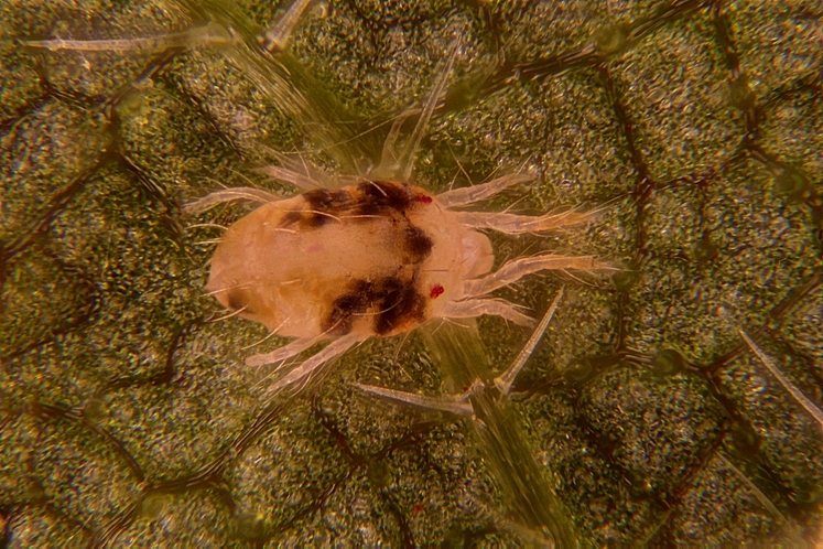

ich hatte neulich mal eine Spinnenmilbe vor der Linse, allerdings mit einem "normalen" Durchlicht Mikroskop mit Auflicht-Beleuchtung (Jansjös) und etwa 100-facher Vergrößerung. Der Stack ist nicht ganz so gut geworden , weil die Milbe noch lebte und sich ein wenig bewegt hat. Für Milben braucht man schon ein Durchlichtmikroskop. Und die Adaption der DSLR an das Zeiss Standard war auch nicht so einfach.

JaRo - Hab jetzt Jansjös gegoogelt, du meinst schon diese Ikea-Lämpchen? Die stellst du einfach neben das Mikroskop und leuchtest auf den Objektträger, oder muss das irgendwie komplizierter in den Strahlengang eingebaut werden?

Legst du da noch irgendwie oben ein Glasplättchen drauf, oder ist die Milbe einfach so direkt unter dem Objektiv?

also, ja die Lampen stehen neben dem Mikroskop und beleuchten die Milbe. Ein Decklas verwende ich nicht, die Milbe saß auf einem Brennnesselblatt.  Das Bild ist aus ca. 50 Einzelbildern gestapelt (gestackt), um die Milbe komplett scharf abzubilden, das ist aber wie gesagt hier nicht ganz so gut gelungen. Normalerweise sind die gestackten Bilder noch deutlich schärfer (aber auch von größeren Insekten wie Wespen etc.). Von der Technik her ist es eigentlich eher Auflicht Mikroskopie/Makrofotografie, da sind die Grenzen fließend.
