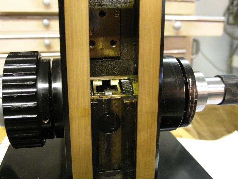

Hallo liebes Forum,
ich habe ein schönes Zeiss Jena Nf erstanden.
Leider ist der Grobtrieb stark verharzt und ich weiß nicht, wie ich ihn zerlegen kann.
Es betrifft nur die rechte(?) Seite von hinten gesehen, links läuft der Triebknopf leicht.
Kann mir bitte wer helfen?
Liebe Grüße,
Johann

Johann_M
Lieber Steffen,
ich habe keine groben Mittel angewandt;-)
Die Kratzer auf der rechten Grobtriebscheibe stammen nicht von mir und sind auch für den Gesamtzustand des Stativs untypisch.
Ich habe die Zerlegung unter größter Bedachtnahme, Beschädigungen zu vermeiden, vorgenommen.
Aber jetzt weiß ich nicht, wie ich den rechten Grobtriebteil herunterbekomme.
Wenn Du mir auch eine kostengünstige Reparatur anbietest, muß ich leider ablehnen.
Die Gründe sind nicht, daß ich knauserig bin, aber ich bin froh, das Gerät ohne Beschädigungen beim Transport erhalten zu haben und möchte das Risiko kein zweites Mal eingehen.
Aber vielleicht könntest Du mir gegen entsprechendes Honorar beschreiben, wie ich den Trieb auf der rechten Seite herausbekomme.
Liebe Grüße,
Johann

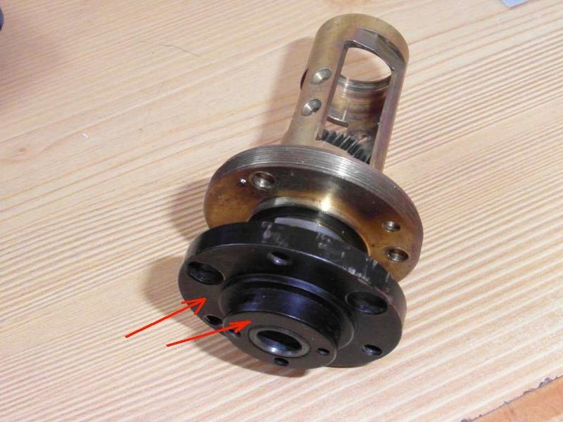

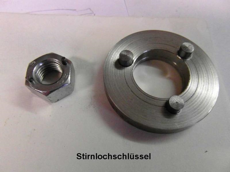

Johann_M
Ich bin jetzt soweit, daß das schwergängige Teil vor mir liegt.
Der nächste Schritt ist, daß ich mir zwei entsprechende Stirnlochschlüssel herstellen muß, um die beiden vermutlich gekonterten Scheiben (rote Pfeile) auseinander zu schrauben.
Ich hoffe, daß ich dann die Welle mit dem Ritzel aus dem Gehäuse herausdrücken kann.
Liebe Grüße,
Johann

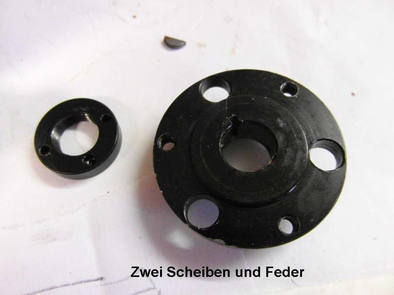

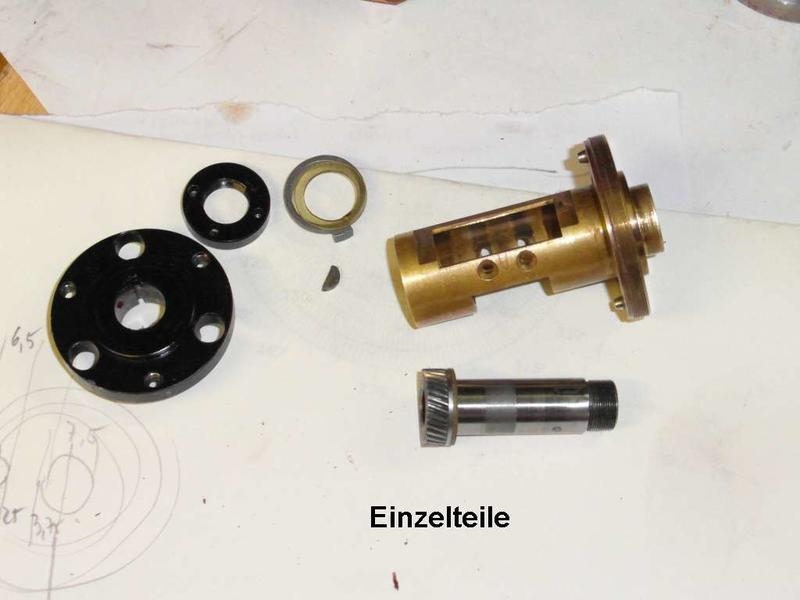

Johann_M
Die Aktion war erfolgreich,
Nach der Fabrikation der passenden Stirnlochschlüssel konnte ich die beiden Scheiben auseinanderschrauben.
Die kleinere Scheibe war mit einem Feingewinde angeschraubt, die größere Scheibe saß mit einer Passung, und mit einer kleinen Feder gegen Verdrehung gesichert auf der Hohlwelle.
Die Scheibe wurde abgezogen und die Hohlwelle mit dem Zahnrad mit Hilfe von Backenfutter und Reitstock aus dem Gehäuse herausgedrückt.
Die Teile mit Benzin gereinigt, gefettet und wieder zusammengebaut.
Jetzt muß ich nur noch aus den vielen abgebauten Teilen wieder ein Mikroskop zusammenstellen :)
Liebe Grüße,
Johann

Johann_M
Hallo Kai,
bitte entschuldige, daß ich so spät antworte, aber Deine Frage habe ich erst jetzt gesehen.
Alle zu lösenden Gewinde sind Rechtsgewinde.
Der Grobtrieb ist dann zwar locker, aber der Feintrieb verhindert das Herausziehen.
Daher muß zuvor der Feintrieb nach Abschrauben des Triebkastens (Uhrwerk) vom Stativfuß nach unten herausgezogen werden.
Dazu muß natürlich erst die Verkleidung der Beleuchtung und einiges Kleinzeug demontiert werden.
Beim Wiedereinbau des Feintriebs waren einige Versuche nötig, die passende Stellung zu finden, bis am Feintriebsknopf die rund 18 bis 20 Umdrehungen erreicht werden konnten.
Einige Tipps dazu habe ich auch im österreichischen Forum bekommen (http://mikroskopie-forum.at/index.php/Thread/955-Wie-Feintrieb-am-Zeiss-Jena-Nf-ausbauen/).
