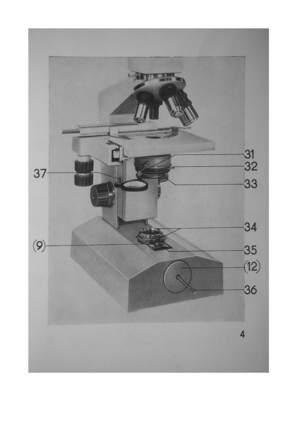

Nicht ganz selbsterklärend ist die Einstellung der Beleuchtung. Statt Schrauben zum Verstellen des Spiegels, gibt es über dem festen Spiegel am Lichtaustritt zwei Rändelringe, mit denen man zwei sehr flache Glaskeile gegeneinander verdrehen kann. Damit wird die Beleuchtung auf den Kondensor zentriert.

ZitatNicht ganz selbsterklärend ist die Einstellung der Beleuchtung. Statt Schrauben zum Verstellen des Spiegels, gibt es über dem festen Spiegel am Lichtaustritt zwei Rändelringe, mit denen man zwei sehr flache Glaskeile gegeneinander verdrehen kann. Damit wird die Beleuchtung auf den Kondensor zentriert.
Das Mikro soll zwei Zentrierschlüssel besitzen, um das Licht auf den Kondensor zu zentrieren, meinst du das mit den Rändelringen? (Sorry, wahrscheinlich eine doofe Frage, aber ich bin leider noch ein Noob)

Hallo Bea,
ich meine mit den Rändelringen die im folgenden Bild mit Nr. 34 gekennzeichneten Ringe.
