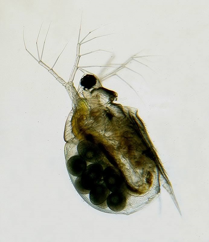

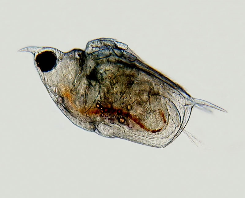

Seitenansicht:
und hier einmal von oben:

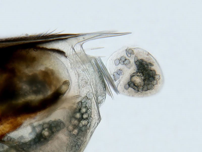

Unter dem Druck des Deckglases, obwohl ich Deckglassplitter als Abstandhalter benutzt habe, entlässt das Weibchen ihre Nachkommen:
Manche sind noch im Eistadium:
...andere schon fast fertig entwickelt:

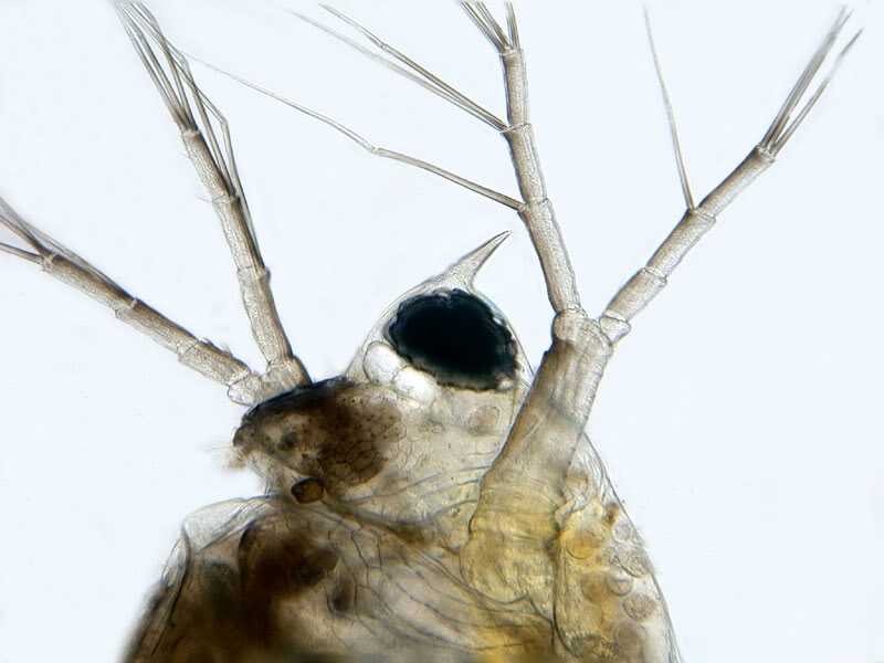

Das Tierchen besitzt ein großes Komplexauge:

Hallo Päule,
hervorragende Bilder! Plattgelegt oder geblitzt? Und gestackt?
Päule Heck
Hallo Ernst,
nicht platt- aber lahmgelegt mit einem Tröpfchen Alkohol. Dann jeweils 6 bis 10 Fotos gestackt. Kein Blitz, aber helle LED-Beleuchtung. Coolpix 995, 500stel Sek. Belichtungsdauer.
herzliche Grüße
Päule
Ralf
Hallo Päule,
"Kahnfahrer von oben" gefällt mir am besten, sieht man so schön getroffen nur selten!
Wasserflöhe zu Stacken ist, wie ich aus eigener Erfahrung weiß, verdammt nicht einfach. Den Trick mit Alkihol merke ich mir. Ich hatte bisher immer versucht mit Formaldehyd abgetötete Flöhe zu stacken. Durch das Formaldehyd ging aber der natürliche Eindruck verloren und bei Deiner Methode sieht das schon viel besser aus.
Päule Heck
Hallo Ralf,
prima, dass ich Dir auch mal einen Tipp geben konnte, sonst ist es ja immer umgekehrt. Ich hatte es zunächst mit 40-prozentigem versucht, das dauerte aber eine Weile, bis die Wirkung einsetzte. Mit 80-prozentigem geht es schneller. Es genügt ein winziges Tröpfchen, mit Mikropipette unters Deckglas zugegeben....
Päule
