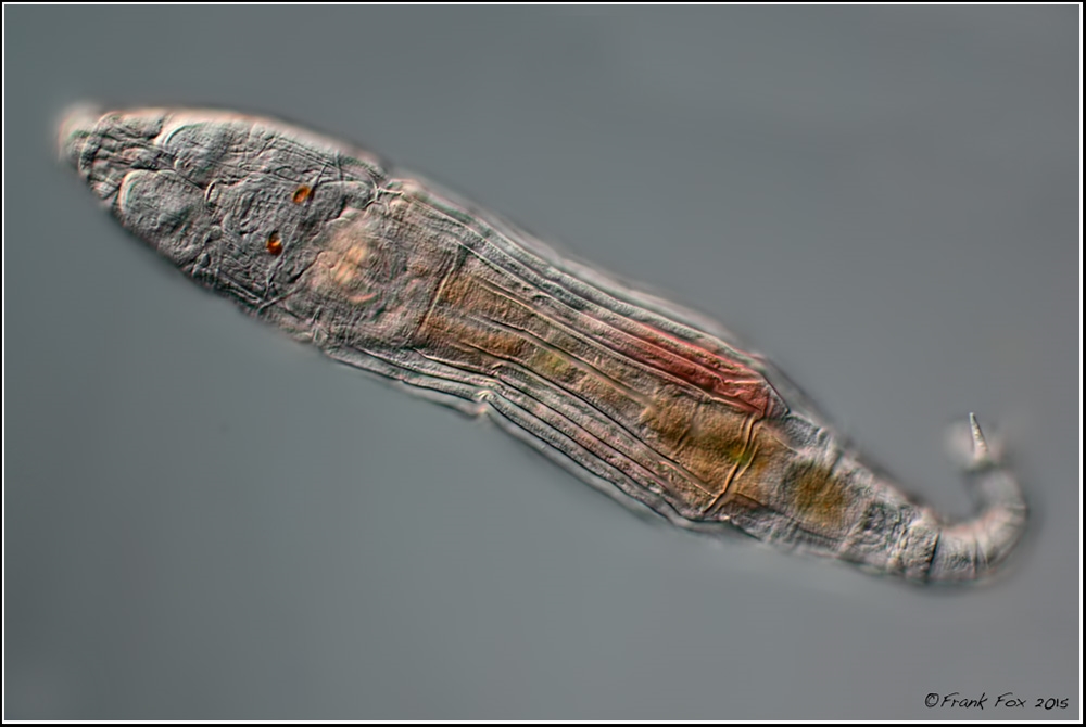

Hallo liebe Mikrofreunde,
... heute ist Tümpeltag  ;)
Wer gerne mehr sehen möchte hier der Link zu weiteren Fotos:
http://www.mikro-foto.de/raedertierchen3.html
Herzliche Grüße Frank Fox

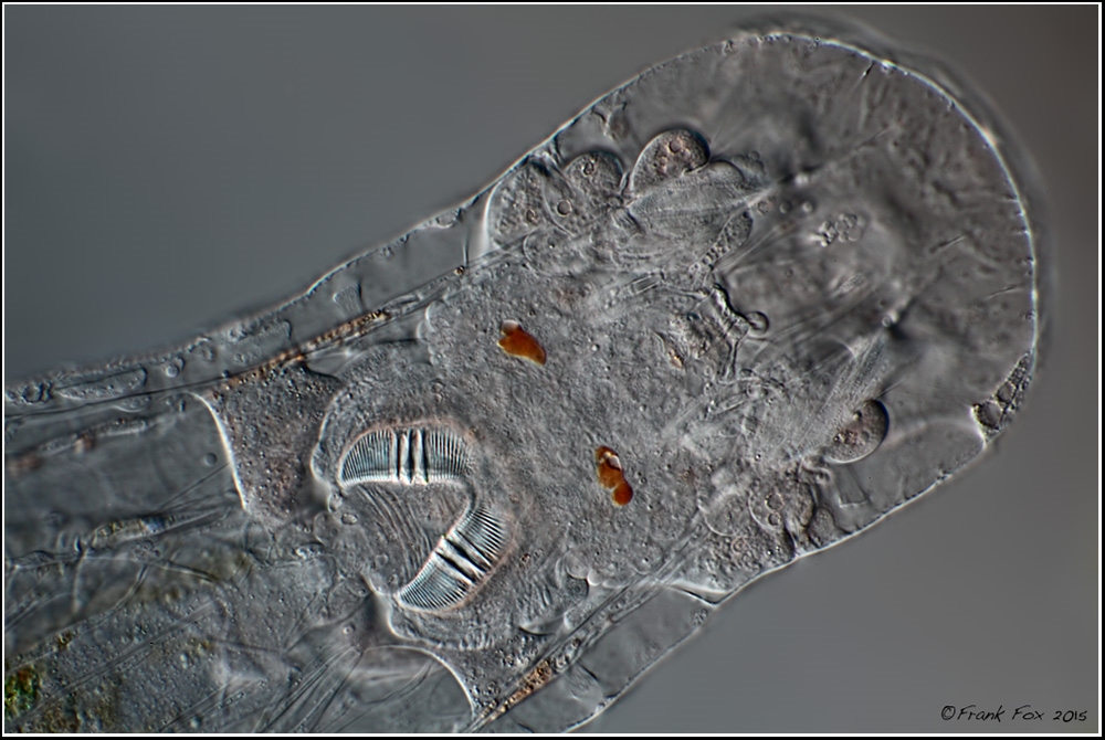

Lieber Frank

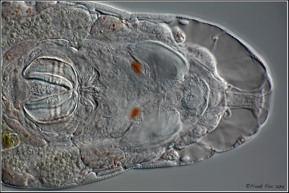

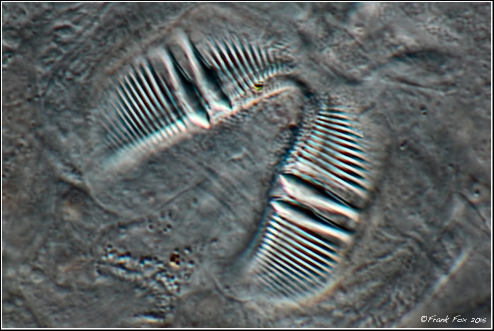

Den Kaumagen, beim vorletzten Bild, habe ich noch nie so knackscharf gesehen.
Tolle Bilder und danke fürs zeigen.
Herzliche Grüße    Horst-Dieter

Hallo Frank,
ich weiß zwar nicht wo hinten und wo vorne ist, aber eines weiß ich: Es sind wunderschöne Aufnahmen!

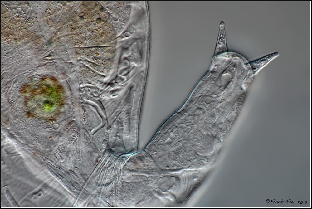

Guten Abend Frank,
der Grund  dafür ist wohl historischer Natur und in der schlechteren Qualität der gepröbelten Linsen zu suchen.Dadurch waren die einzelnen Cilien nicht so deutlich zu erkennen, und so erschien es dem Betrachter, als ob sich 2 Räder am Kopf des Tierchens drehten. Deshalb wurden sie zu dieser Zeit auch Blumentiere genannt. (Ich weiss jetzt auf die Schnelle die Quelle leider nicht.)
Dass bei diesem Egelrädertier kein "Räderorgan" sichtbar ist, liegt daran, dass sich der Körper dieser Tiere ähnlich einem Teleskop zusammenschieben kann und auf diese Weise die beiden Wimpernscheiben oder aber den Kopf mit den roten Augen platzsparend "verstaut, und der Betrachter zu glauben versucht ist, dass es sich hierbei um zwei völlig verschiedene Arten handelt. Beim zweiten Bild von Frank(Fox) war dieses Tier vielleicht kurz davor sein Räderorgan auszufahren und zu entfalten, wurde aber möglicherweise gestört.

Frank Fox

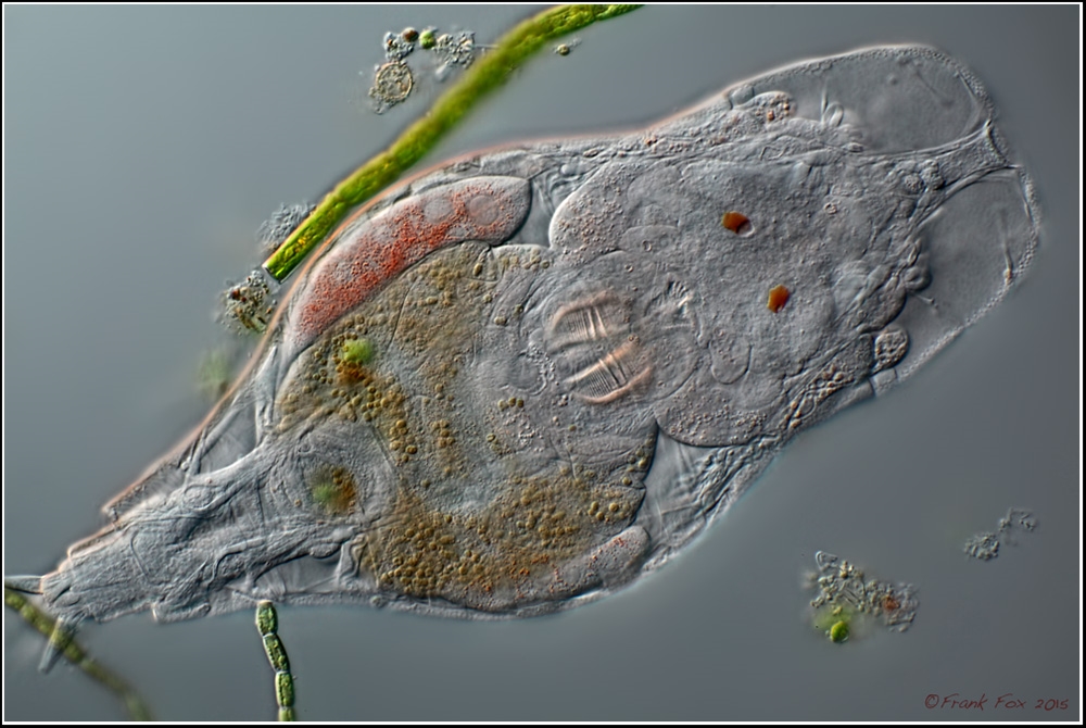

Hallo Frank,
hier kann man die Räderorgane sehen:
http://www.mikro-foto.de/rotes-raedertierchen.html
Zum Ausfahren der Räderorgane hatte dieses Rädertierchen leider keinen Platz mehr.

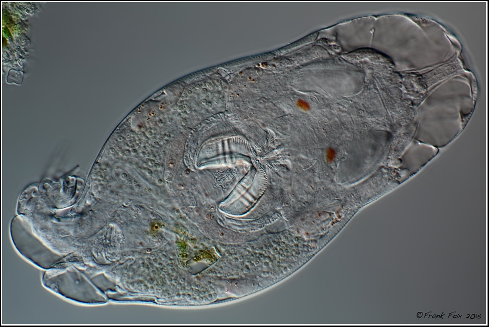

Hallo Frank.
Wow. Unglaublich scharfe, detailreiche DIK-Fotos. Der Aufwand war bestimmt nicht ohne. Hast Du das Rädertierchen vorher präpariert bzw herausgefischt und einzeln unter ein Deckglas gelegt? In meinem relativ dicken Wasserproben mit div. "Grünzeug" drinnen, wäre eine derartige Aufnahme unmöglich (Schichtdicke).
Frank Fox
Hallo Jorrit,
ich danke Dir  :) .
Ich "fische" meine Objekte immer einzeln mir einer ausgezogenen Glaspipette heraus.
Nur mit geringen Schichtdicken sind diese Aufnahmen möglich.
Die Fotos, die ich hier zeige sind also nicht in 10 Minuten aufgenommen  ;) .

Frank, ... sind die Cilien in den von Dir verlinkten Aufnahmen des roten Tierchens gerade aktiv? Also geblitzt? Die Bilder sehen so dynamisch aus.

Frank Fox
Hallo Frank,
... ich habe ganz vergessen, Dir zu antworten.
Ja, die Fotos (die verlinkten Aufnahmen) sind geblitzt.
Dabei ist aber die Abbrenndauer des Blitzes bewusst etwas länger gewählt, damit so die Aufnahmen etwas mehr Dynamik erhalten.
