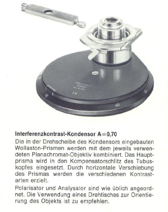

besitzt zufällig jemand ein Zetopan mit DIK? Mich würde einmal interessieren, wie die dafür erforderlichen Komponenten aussehen. ist es tatsächlich so, dass es (wie ich einer Teileliste entnehme) nur einen Primenschieber für "oben" gibt?
bei Auflicht-DIC ist das normal, weil Beleuchtungs- und Beobachtungsstrahl 2x durch das selbe Prisma gehen. Bei Durchlicht würde mich das wundern.
Hall Petre, hallo Klaus,
wenn ich mich recht erinnere, ist es bei dem Zetopan-DIC für Durchlicht tatsächlich so gewesen wie beim ersten Zeiss-DIC (den hab´ich selbst): Es gab nur einen DIC-Schieber für oberhalb des Objektives und für die Kompensation gab es mehrere Prismen im Kondensorrevolver.

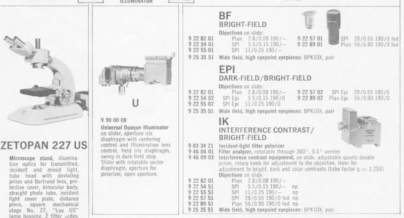

Frage: ist das der "Nomarski Interferenz Contrast" ?
Dieses Klötzchen habe ich zwar, aber ich habe auf die Schnelle kein vernünftiges Bild hinbekommen.
Kann sein, daß man ihn sehr feinfühlig einstellen muß. Die Objektive sind nur wenig höher als deren Schieber.
Oder ist das was anderes?
Gruß   -   Werner
dieses "Klötzchen" ist der AUFLICHT-DIK!
In diesem Ebay-Angebot sieht man die wohl bestimmungsgemäße Montage und Verwendung des "Klötzchens".
Für DURCHLICHT-DIK benötigt man den Kondensor und diesen (von mir gesuchten) Schieber. Offensichtlich gibt es nur einen Zentralschieber wie beim alten Zeiss-DIK:
