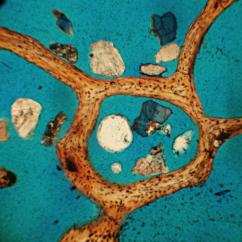

nachdem ich hier den Tip bekommen hatte, doch am besten fossile Knochen zu schleifen statt rezente und ich mich aber geweigert habe meinen Nothosaurus zu zersägen, habe ich von einem Forenmitglied ("Dypsis"-Danke!!!) ein paar Brocken pleistozäner Mammutknochen bekommen. Da mir die auch etwas zu schade waren für erste Versuche habe ich mir dazu etwas semiprofessionelle Hilfe eines weiteren Mikroskopikers ("mikromax" - ebenfalls vielen Dank!!!) geholt und mit ihm die bröseligen Konchen als erstes in blaues Kunstharz eingeschlossen (einschl. Vakuumierung), dann mit der Diamantsäge getrennt und auf Diamantscheiben geschliffen. Dieser Anschliff wurde dann mit UV-Kleber auf einen Objektträger geklebt und anschließend mit der Diamantsäge auf ca. 0,7mm abgesägt. Anschließend habe ich den Schliff am Topfschleifer auf ca. 80 Mikrometer heruntergeschliffen und mit Hand auf der Glasscheibe mit 1000er Korund so weit heruntergeschliffen, dass die Knochen schön durchsichtig sind (ca. 40..20 Mikrometer). Eingedeckt habe ich dann mit Eukitt. Ein paar Inpressionen von dem aus feinen Knochenbälkchen aufgebauten Gerüstwerkes eines Wirbels (Substanzia spongiosa):
Der blaue "Hintergrund" ist das Epoxitharz, das gelbbräunliche die Knochensubstanz und dazwischen leuchten Quarzsandkörner.

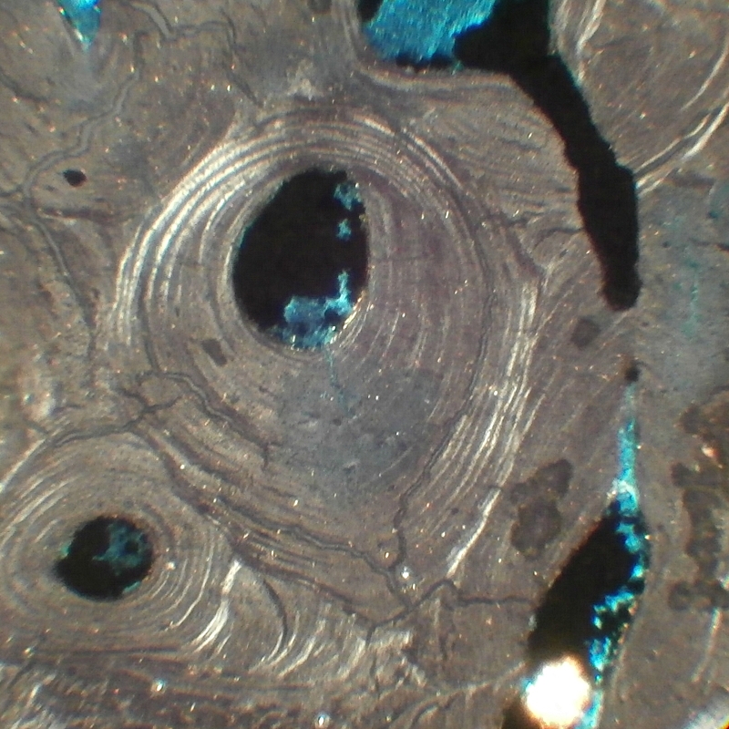

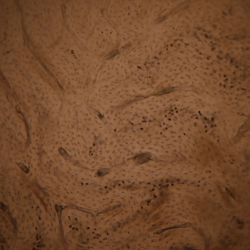

Schön zu sehen in der Knochensubstanz die Osteoblasten (die kleinen dunklen Punkte), in denen einst die Knochenzellen lebten. Im Bild 2 zeigt ein Haverschen Kanal, in dem dereinst ein Blutgefäß verlief.

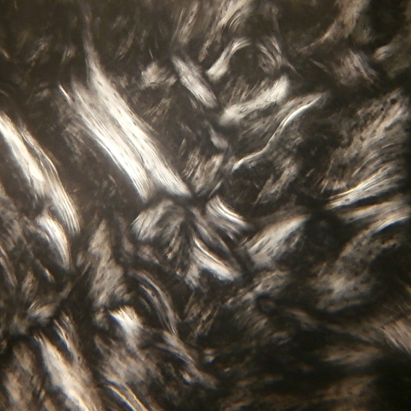

Und zwischen gekreuzten Polfiltern:
