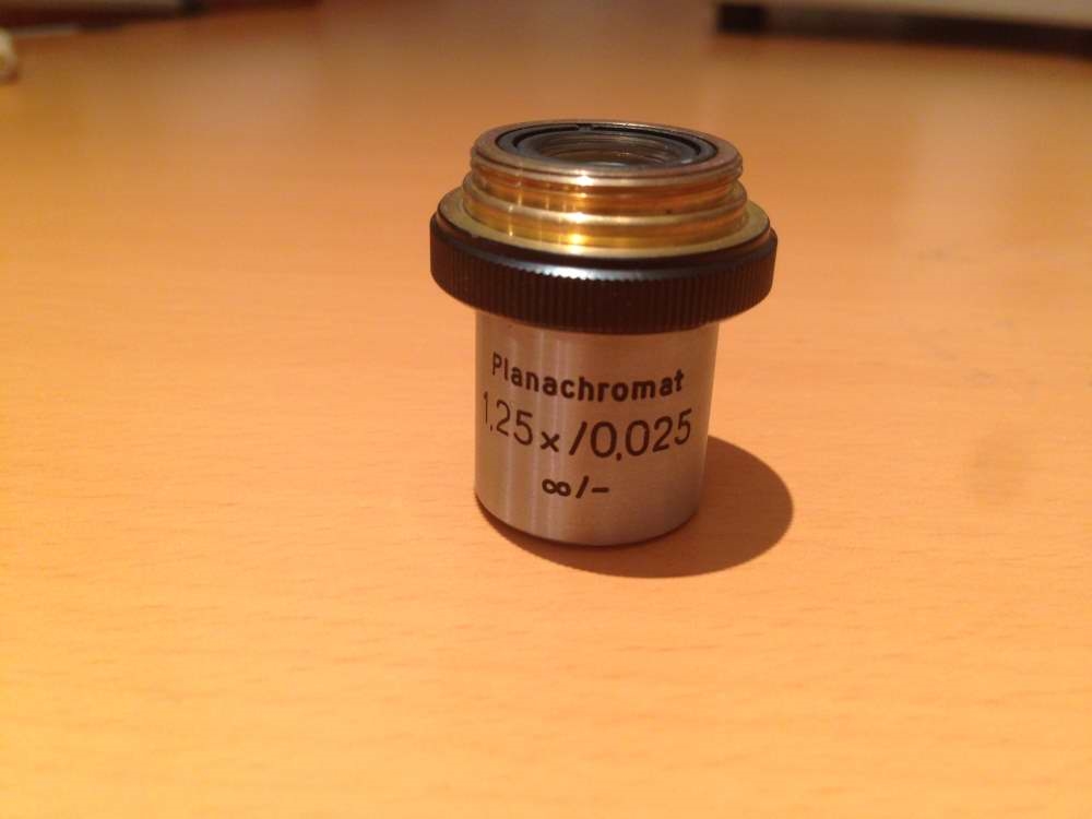

Ich habe mir für mein Amplival (unendlich), ein Objektiv "Planachromat 1,25x/0,025 unendlich/-" mit einem M19 Gewinde gekauft (Seriennummer 783 099), in der Hoffnung ein schönes Übersichtsobjektiv zu haben. Das Objektiv kann ich mechanisch ohne Probleme am Mikroskop einbauen.
Leider kann ich kein scharfes Bild damit herstellen.
Das Objektiv selbst scheint allerdings in Ordnung zu sein. Auf den Linsen sind keine Fehler zu erkennen, und wenn ich mit freiem Auge, ohne es in das Mikroskop einzubauen, durchsehe erscheint ein klares scharfes Bild.
Mir ist bewusst, dass dieses Objektiv nicht für mein Mikroskop vorgesehen ist, zumindest habe ich in den mir vorliegenden Unterlagen keinen Hinweis dazu gefunden.  Ein ähnliches Objektiv "Planachromat 4x/0,10 unendlich/- POL" mit der Seriennummer 715 235 das ebenfalls nicht in der Gebrauchsanweisung angeführt ist funktioniert gut, allerdings nur mit abgesenktem Übersichtskondensor, da sonst die Ausleuchtung nicht ausreicht. Dies stört allerdings nicht.
Kann mir jemand erklären, warum ich das Bild nicht scharf stellen kann?

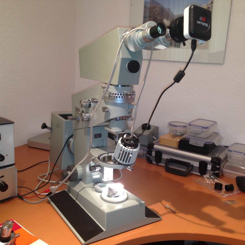

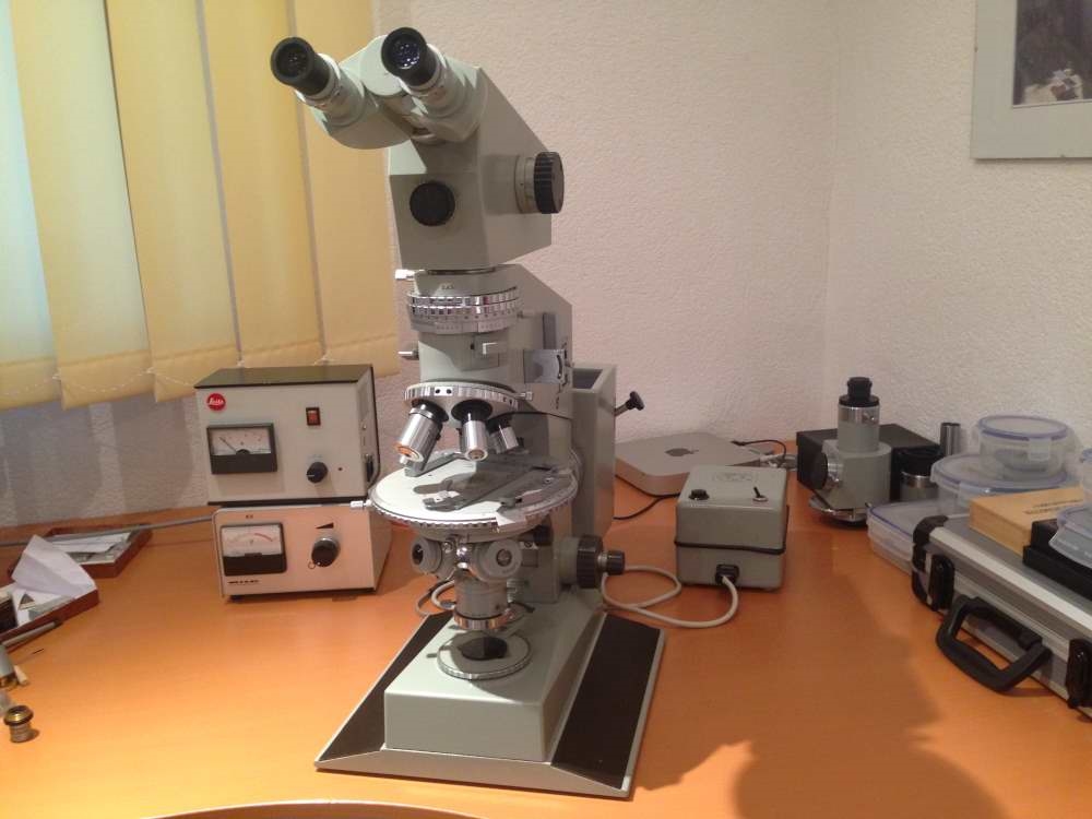

Walter P.
Liebe Kollegen!
Anbei die Bilder zum Mikroskop und Objektiv.
Am Bild ist nicht das "Original" Amplival pol-u abgebildet, da derzeit die pankraten Kondensor und Tubus eingebaut sind.
Das nächste Bild zeigt das Objektiv.
Walter

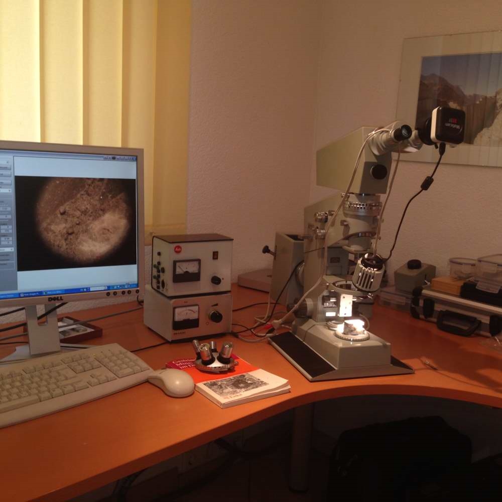

Ich habe Durchlichtkondensor und Tisch ausgebaut und mit einer externen Auflichtquelle ein Objekt in einem Abstand von ca. 16-17 cm von der Objektivauflage positioniert und siehe da, ich erhalte ein scharfes Bild!
Mit der Adaption einer Okularkamera habe ich damit ein monokulares Auflicht Makro-Foto-Mikroskop!
Erste Bilder sind vielversprechend!
Ich muß mir nur die Lichtquelle noch professionell an einem Stativ befestigen und eine Auflichttisch an einen alten Kondensorträger basteln, dann kann ich sogar mit Hilfe des Tischhöhentriebes im Mirkometerbereich stacken!
Liebe Kollegen, danke noch mal recht herzlich für die Hilfe, ich hätte doch fast dieses Objektiv verscherbelt.
Wenn der Auflichttisch in passender Höhe angebaut ist werde ich ein paar Bilder einstellen.
Walter
