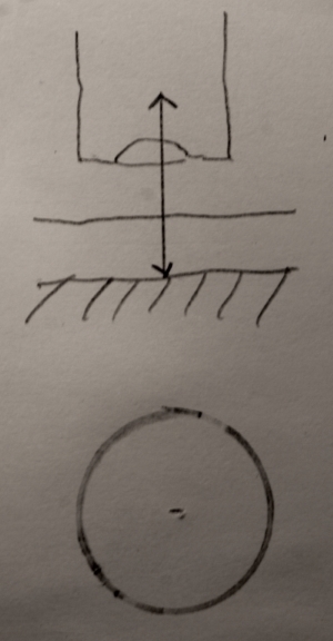

Stellen wir uns vor, wir schieben ein sehr dünnes Glasplättchen hoher Oberflächengüte zwischen Objektiv und der zu betrachtenden Oberfläche. Bild 1 zeigt so eine Anordnung (bitte verzeiht meine diletantischen Zeichenkünste).
Bild 1 : Objektiv mit paralleler Glasplatte
Der Kreis darunter soll schematisch das Bild durch das Okular zeigen. Wenn man die Glasplatte parallel zu der Objektivfrontlinse und der Oberfläche einfügt, sieht man : gar nichts. Die reflektierten Lichtstahlen gehen ohne Winkelablenkung und Wegdifferenz wieder senkrecht nach oben. Halt, etwas sieht man doch: da der Ingenieur, der das Objektiv berechnet hat, nicht davon ausgegangen ist, das jemand ein Glasplättchen in den Luftraum einfügt, erhält man (also zumindest ich) ein deutlich schlechteres mikroskopisches Bild.

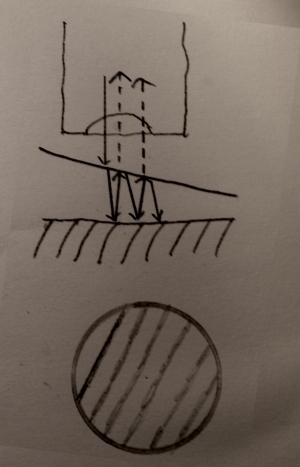

Nun verkippen wir das Glasplättchen um einen kleinen Winkel, so zwischen 1 und 5 Grad. Das soll in Bild 2 dargestellt werden.
Bild 2 : Objektiv mit schiefer Glasplatte
Durch den kleinen Winkel wird das Licht gebeugt, es wird unter diesem Winkel reflektiert und trifft wieder auf das Glasplättchen. Ein Teil des Lichtes geht durch das Glasplättchen ins Objektiv. Ein anderer Teil wird erneut reflektiert, trifft wieder auf das Objekt und so weiter. Im Beispiel wird der Lichtweg bei jeder Reflektion von links nach rechts kleiner, dadurch kommen im Objektiv die Strahlen vieler Reflektionen mit unterschiedlichen Laufwegen zur Interferrenz und zeigt entsprechende Figuren. Diese Interferenz ist umso ausgeprägter, desto mehr Reflektionen vom Objektiv aufgenommen werden. Bei hoch reflektierenden Oberflächen sind das so etwa 100 Reflektionen pro Lichtstrahl.
Die Interferenzfiguren bestehen aus parallelen hellen und dunklen Linien, im Okular sieht man ein Streifenmuster. Zwei benachbarte helle oder dunkle Linien werden durch einen Gangunterschied ausgelöst, der genau der halben Wellenlänge entspricht. Der visuelle Abstand hängt vom Winkel ab: kleinerer Winkel, kleinere Steigung, größerer Abstand und anders herum.

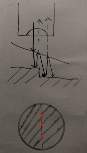

Bei einer rauhen Oberfläche oder einem Objekt mit einer Kante/Scharte sieht das wie in Bild 3 aus.
Bild 3 : Objektiv mit schiefer Glasplatte und Oberfläche mit Kante
An der Kante tritt eine sprunghafte Änderung des Lichtweges auf. Das führt zu einem Versatz in den Interferenzlinien, im Bild 3 durch die roten kurzen Linien dargestellt. Diesen Versatz kann man im Bild direkt ausmessen, als Pixel oder mit dem Lineal in mm. Und da man den Abstand der ungestörten Linen ja kennt, läßt sich die Tiefe der Kante/des Absatzes berechnen.

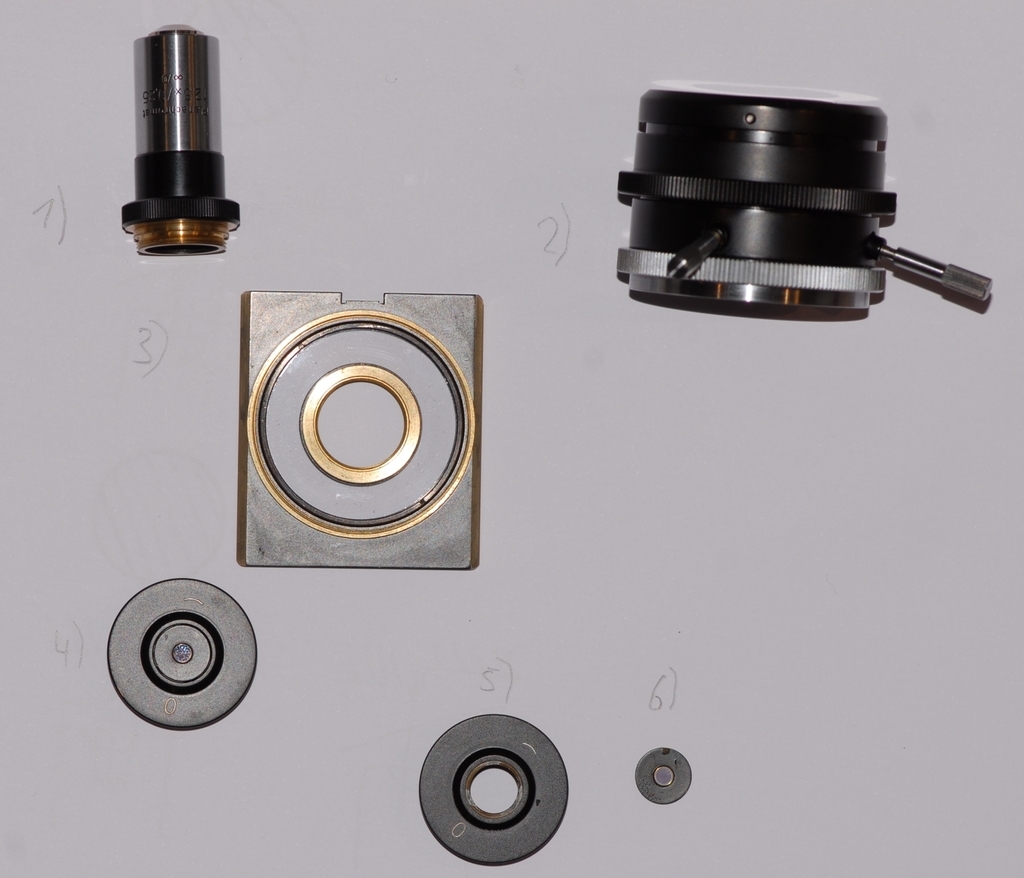

Was braucht man dafür?
Bild 4 zeigt eine Auflicht-Zusatzeinrichtung nach Tolansky von Zeiss-Jena.
Bild 4 : Die Tolansky-Einrichtung
1) ist das Objektiv. CZJ empfiehlt für Tolansky die Planachromaten 6,3 und 12,5. Ab dem 25er wird der Abstand zwischen Objektiv und Objekt so klein, das es nicht mehr für Tolansky zu benutzen ist.
2) Die Tolansky Einrichtung, erlaubt das verkippen des Glasplättchens in zwei unabhängigen Richtungen (einstellen des Streifenabstandes), das Verdrehen senkrecht zur optischen Achse (einstellen der Orientierung der Streifen im Bild) und das Ändern der Höhe, ohne die Fokussierung des Objektivs zu verändern.
3) ist der Objektiv-Träger. Bei CZJ muss dafür der einfache Träger ohne Zentrierung verwendet werden. Die Tolansky Einrichtung ist deutlich dicker als ein Auflichtkondensor und kann nicht über die Zentriervorrichtung geschraubt werden.
4) ist ein Referenzglasplättchen. Es befindet sich in einer Halterung aus Metall (Kupfer?) und wird unten in die Tolansky Einrichtung geklippst.
5) das ist die eigentliche Plättchenhalterung.
6) Als es CZJ noch gab, konnte man die Glascheiben zum selber einkleben als Ersatzteil/Verbrauchmaterial kaufen.
CZJ hat 4 verschiedene Referenzglasplättchen angeboten. Ein planes Plättchen ohne Verspiegelung, ein planes Plättchen mit 50% Verspiegelung, ein sphärisches Plättchen (Radius 40mm) 50% verspiegelt und unverspiegelt. In der original Anleitung steht, für stark reflektierende Oberflächen sollen die verspiegelten Plättchen genommen werden, für schwach reflektierende die unverspiegelten.

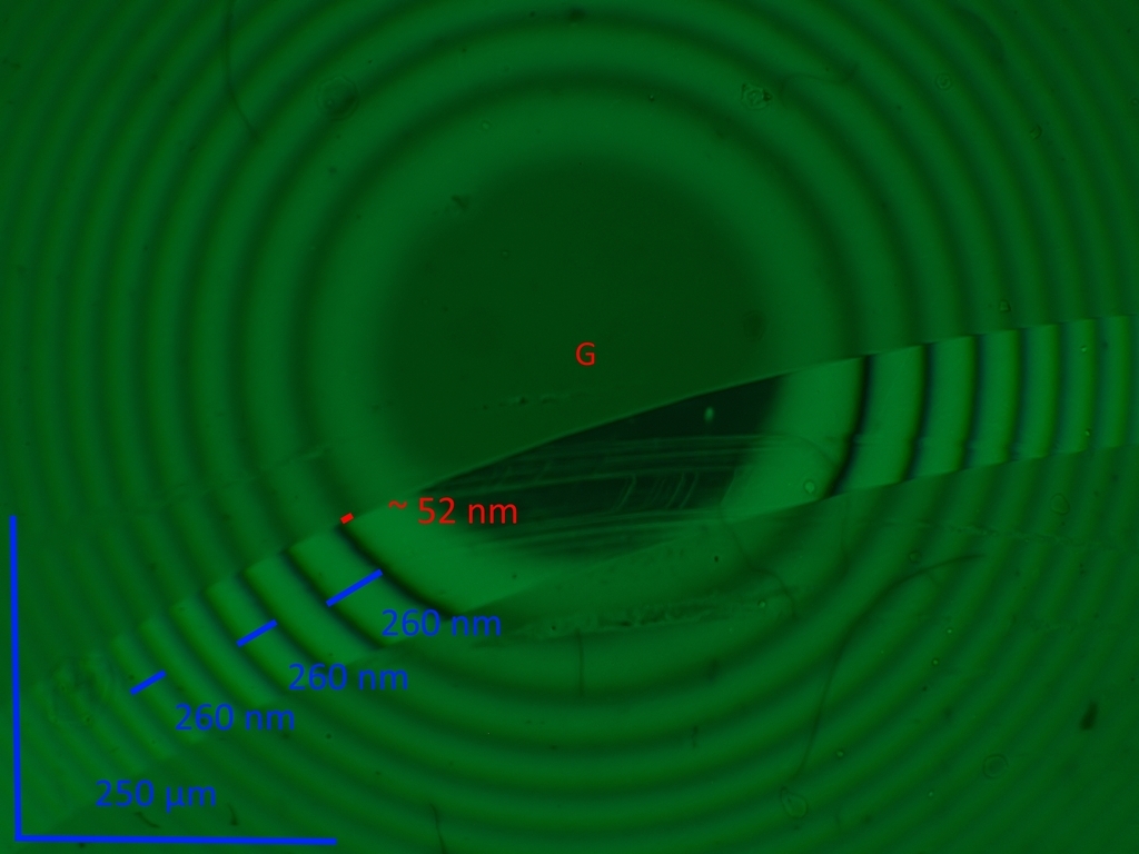

Bild 5 zeigt mein Objektmikrometer. Um die eigentliche Skala befindet sich wie üblich ein heller Kreis, ein Ausschnitt dieses Kreises ist hier das Objekt.
Bild 5 : Tolansky-Interferrenz
Ich habe hier mit einem sphärischen, verspiegelten Glasplättchen gearbeitet. Sphärische Plättchen verursachen keine parallelen Interferenzstreifen, sonder runde (Newtonsche Ringe). Das Glasplättchen wurde mit ganz leichtem Druck auf die Oberfläche aufgesetzt, und zwar im Punkt G.
Was sieht man? Ich habe links die visuelle Skala eingeblendet. Das Bild ist also etwa 600 µm hoch. Ich habe mit grünem Licht, 520 nm gearbeitet. Die Ringe stellen also einen Lichtwegunterschied von 260 nm dar (nm, nicht µm!). Die Abstände nehmen von innen nach außen ab. Das liegt daran, das die Steigung zwischen Kugeltangente und Objektoberfläche immer steiler wird, wenn ich mich vom Aufsetzpunkt entferne. Man sieht weiterhin, dass die Schärfe und Güte des Interferenzbildes mit zunehmender Reflektionsfähigkeit zu nimmt: Der spiegelnde Bogen in der Mitte zeigt deutlich schärfere Linien als die Refektionen am Glasobjektträger selber. Man sieht auch, das die Ringe auf der spiegelnden Fläche zu den Linien auf dem Glas versetzt sind: Der reflektierende Ring ist aufgedampft und daher erhaben. Durch einfaches Messen und Dreisatz kommt man auf einen Lichtwegunterschied von etwa 52 nm. Da das Licht bei der Reflektion den Höhenunterschied runter und wieder  rauf laufen muss, ist die Höhe der Kante die Hälfte des Lichtwegunterschiedes. Also ist der Ring auf meinem Objektmikrometer etwa 25 nm dick.

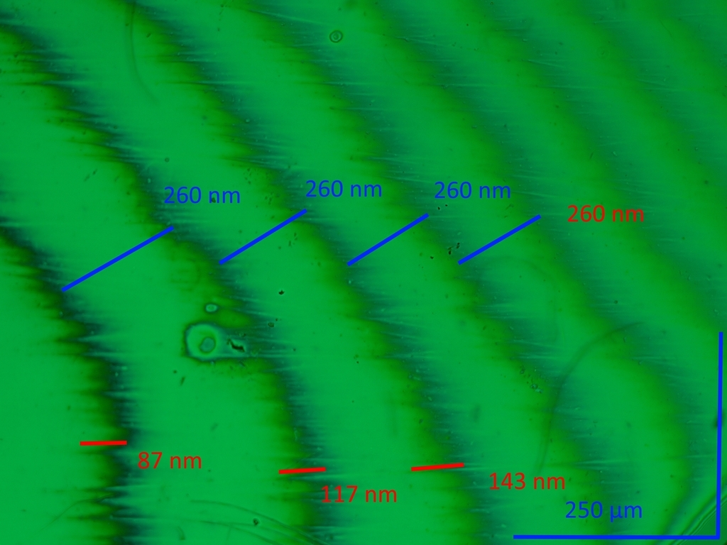

Das nächste Bild zeigt die polierte Oberfläche einer Medaille. Im mikroskopischen Bild ist so gut wie nichts zu sehen. Die Politur sieht gut aus. Das Tolansky-Interferrogramm, hier mit einem verspiegelten planen Plättchen aufgenommen, zeigt eindeutige Schleifspuren. Alle Kratzer verlaufen in der gleichen Orientierung und sind etwa gleich lang. Die Tiefe der Kratzer liegt bei 43 nm, 59 nm und 70 nm.
Bild 7 : Tolansky-Interferrenz an einem "Komposit"
Auch dieses Bild zeigt die Oberfläche einer Medaille. Das besondere ist, das dort Metall, Kunststoff und Emaille verarbeitet wurde. Im Bild ist ein Metall-Kunststoff Übergang zu sehen. Ich habe das sphärische Plättchen verwendet. Punkt G ist wieder der Aufsetzpunkt der Kugeloberfläche. Auch dieses Bild ist ca. 600 µm hoch. Auffallend ist, das die Kunststoff-Oberfläche so schlecht reflektiert, das gar keine Interferenzmuster entstehen. Im Kästchen A) kann man am Übergang Metall-Kuststoff sehen, das dort keine scharfe Kante vorliegt, sondern eine deutliche Rundung: Die Linien nähern sich langsam an. Bei einer scharfen Kannte/Schneide würden die Linien plötzlich enden. Im Kästchen B) ist ein Schaden an der Metallkannte zu sehen. Weiter links-oberhalb, unter der blauen Skala, sind wieder Schleif- und Polierspuren zu sehen.
