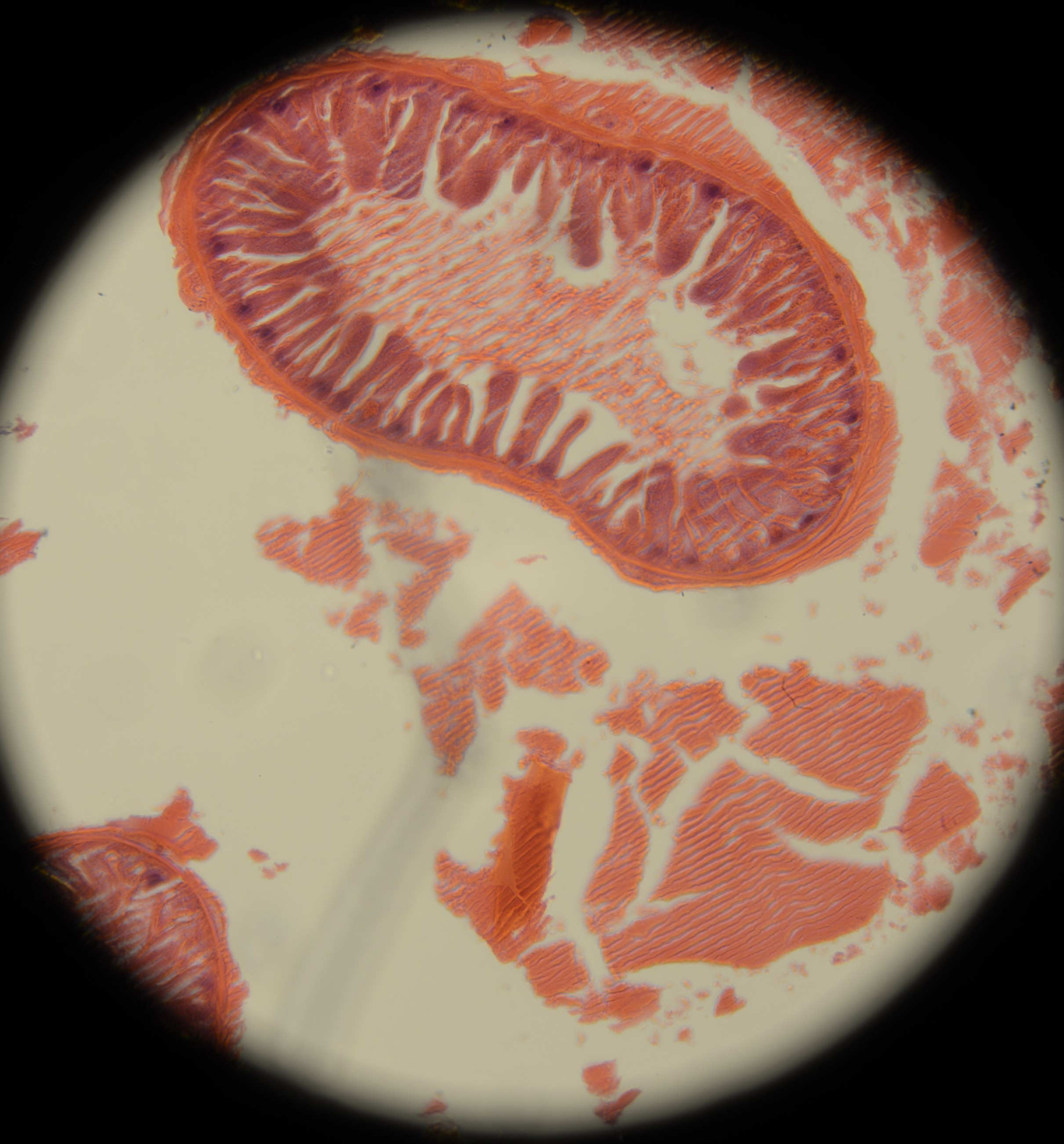

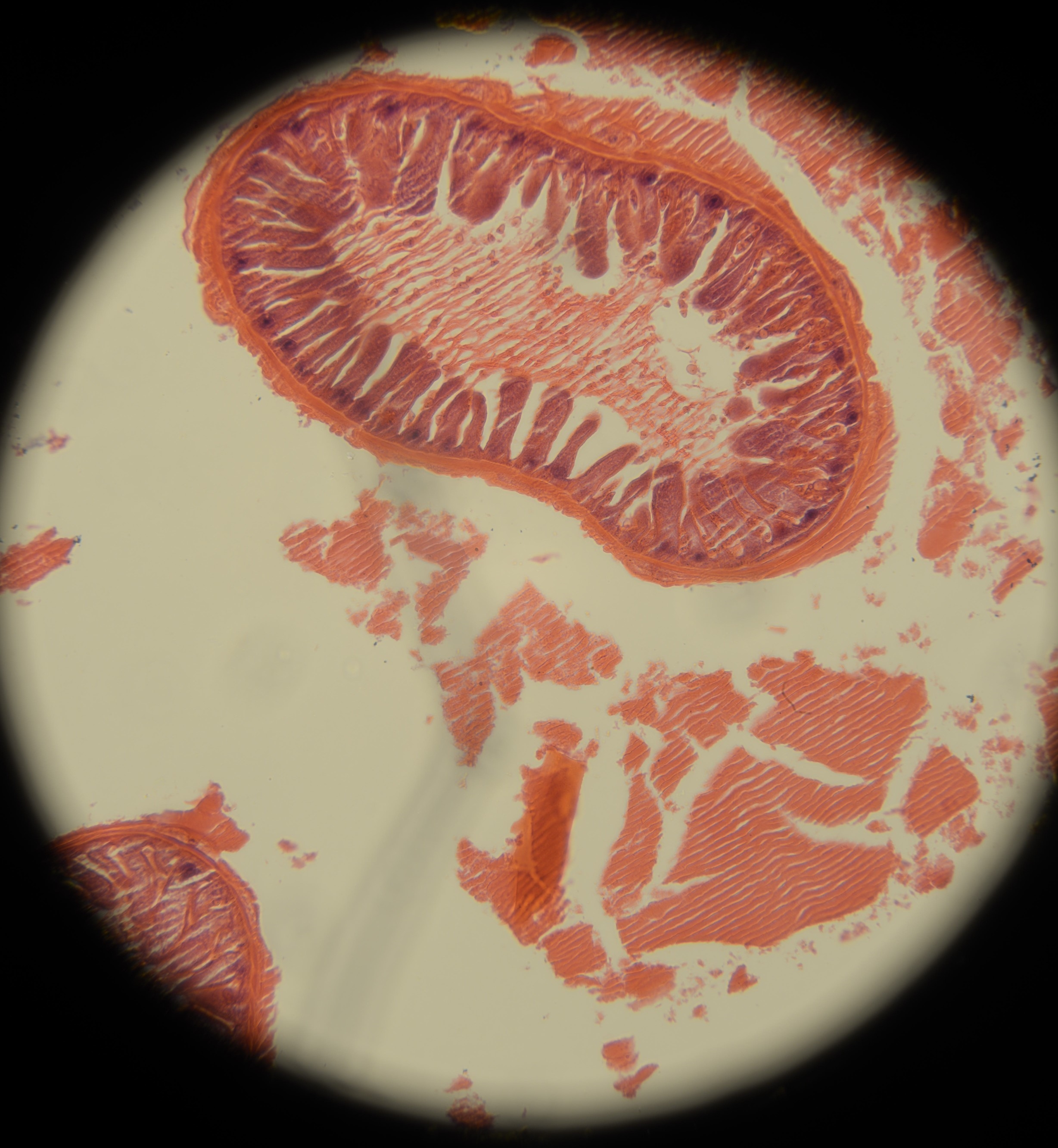

1)
Zu den Prismen glaube ich jetzt zumindest eine Theorie zu haben.
Damit bei mir linkes und rechtes Auge gleich scharf sehen, auf einen bestimmten Punkt im Präparat - muss ich die Dioptiekorrektur relativ weit einsetzen - dadurch ergibt sich ein leicht verkleinerter Ausschnitt bei einem Auge.
Jetzt kommt aber der Seltsame teil: Wenn ich die Dioptieeinstellung auf 0 Setze... und nur mit jeweils dem gleichen Auge abwechselnd durch die Okulare sehe sollten ja beide Ansichten (also in beiden Okularen) scharf sein; sind es aber nicht.
Ich hab das mit einer Kamera Fotografisch Dokumentiert. Einmal Rechte Okulareinsicht, dann genullte Linke Okulareinsicht.
(ascaris female c.s)
Hättest du dazu eine Idee Peter ?
Ich hätt pauschal gesagt, das Prisma is leicht nach hinten verschoben...  oder mach ich irgendetwas Falsch..

Hallo Bogdan,
was passiert, wenn du mit dem "guten" Okular der rechten Seite (gutes Ergebnis) auf die linke Seite wechselst? Kannst du dann auch so schön scharf stellen? Damit kannst du klären, ob es am Tubus, oder dem Okular liegt!
Peter Reil
Hallo Bogdan,
die "Nullanzeige" an der Okulareinstellung muss nicht unbedingt stimmen. Wenn da mal jemand dran "rumgemacht" hat, dann ist sie wertlos.
Versuche ein Lineal auf beide Okulare gleichzeitig aufzusetzen (erst rechts, dann das andere Okular bis zum Lineal hochdrehen). Wenn das Lineal auf beiden Okularen gleichzeitig plan aufliegt, dann müsste es die Nullstellung ergeben in der dann beide Bilder gleich sein sollten. Wenn du dann zwei gleichscharfe Bilder hast, dann ist die Nullanzeige verstellt. Das lässt sich leicht korrigieren.
