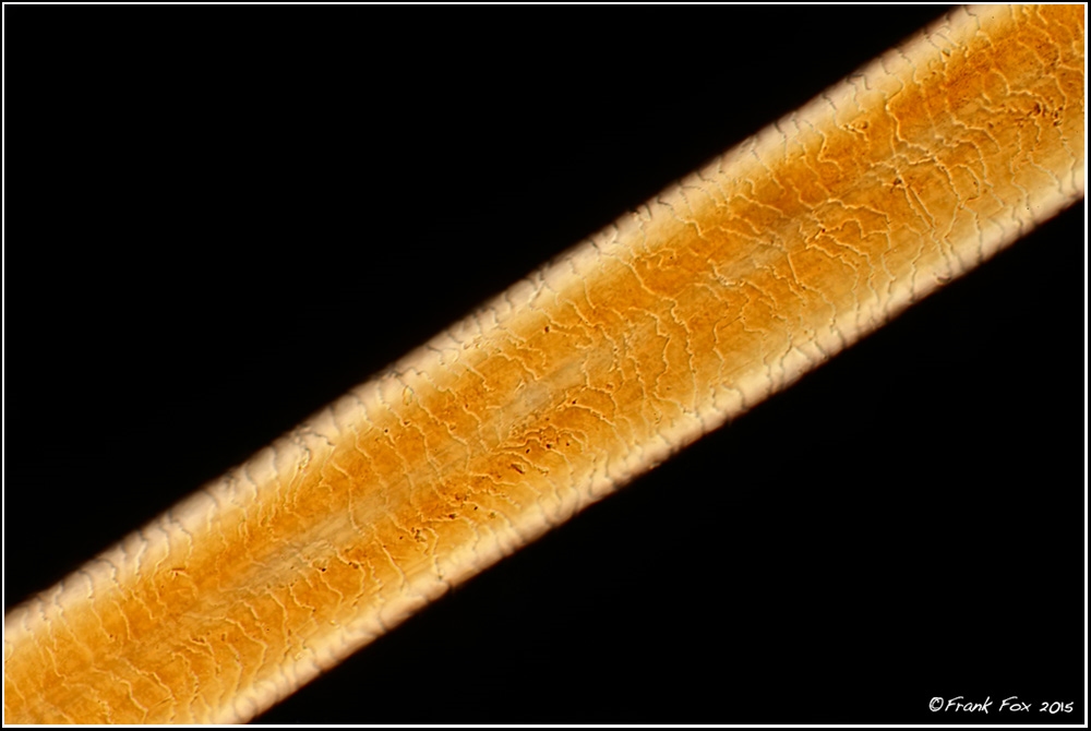

Hallo liebe Mikrofreunde,
vor kurzem musste ich für eine Auftragsarbeit lichtmikroskopische Aufnahmen von einem menschlichen Haar machen.
Die Cuticula oder Schuppenschicht genannt ist schön zu erkennen.
Da die Schuppen flach anliegen, müsste es sich hierbei um ein gesundes Haar handeln.
Herzliche Grüße Frank Fox

Hallo Frank,
sehr schöne Arbeit. Das letzte Bild sieht ja fast nach Haarspalterei aus.  ;)

Hallo Frank,
super Bilder!
Kannst Du für "Nachahmungsversuche" noch kurz zum Kontrastverfahren was sagen?
Ist Bild 5 DIC?
Der Rest Dunkelfeld oder DIC nahes Dunkelfeld?

Hallo Frank,
Ja, die Oberflächenstruktur ist sehr gut abgebildet!
auch mich interessiert:
- das Präparationsverfahren, mit was wurde das Haar eingedeckt?
- welches Objektiv am Mikroskop?
- gestapelt?
Mich würde es sehr freuen, wenn du uns dazu etwas verraten kannst.
Besten Dank!
Arnold Büschlen

Danke Bernd, auf dem Foto sollte das Mark (Medulla) erkennbar sein.
Hallo Anne,
auch Dir danke.
Bei den Aufnahmen mit schwarzem Hintergrund ist nur Dunkelfeld im Spiel, die andere Aufnahme ist eine DIC Aufnahme.
Alle Fotos sind gestapelt.

Hallo Arnold,
das Haar wurde nur in Wasser eingedeckt.
Objektiv: Nikon CF 20x PlanApo

Hallo Frank.
So schön habe ich Haare noch nicht lichtmikroskopisch gesehen. Besonders die Oberflächenstruktur.
Könntest Du etwas zur Aufnahmetechnik der Oberflächenstrukturfotos sagen?

Hallo Jorrit,
die Aufnahmen sind mit dem Nikon Microphot FXA entstanden.
Im Dunkelfeld habe ich die Position des Kondensors soweit geändert, bis die Oberflächenstrukturen des Haares voll zur Geltung kamen.
