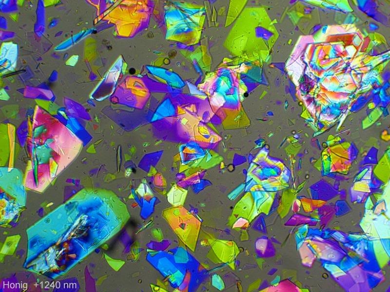

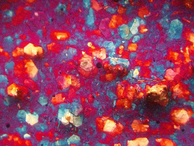

Hallo liebe Mikrogemeinde,
Nachdem ich mich in letzter Zeit ausschließlich mit der Botanik befasste, suchte ich nach einem "Ausgleich". Diesen fand ich auf unserem Frühstückstisch: Honig
Im Pol. betrachtet offenbart diese unscheinbare Köstlichkeit ihre anderen Reize, neben den Geschmack. Hier also meine Bilder (100x, ohne Deckglas):
Man kann sehr schön die Zuckerkristalle erkennen.
Eure Gedanken würden mich sehr interessieren....
Viele Grüße Sebastian
P.S.: Weiß jemand, um was für Saccharide es sich handelt?

Hallo Sebastian,
ein wahrer Farbenrausch...
Mich stört ein bißchen die Randunschärfe sowie das Bildrauschen-mit wieviel ASA hast Du aufgenommen?
Ich entrausche grundsätzlich alle Bilder ab ASA 400.

zur Frage der Zucker im Honig siehe: http://de.wikipedia.org/wiki/Honig
Man kann ja auch einmal versuchen, Zucker mit Säure (Essigsäure) zu hydrolisieren (Herstellung von Kunsthonig) und dann das Gemisch mikroskopieren.

@ Manfred: Du hast recht. Ich habe meine Kamera auf ISO (ASA) 400 eingestellt. Eventuell sollte ich es einmal mit ISO 200 probieren. Die Randunschärfen resultieren vermutlich aufgrund der Tatsache, dass der Honigfilm nicht 100% gleichmäßig  glatt auf dem OT ausgebreitet war.
@ Rainer: Interessanter Vorschlag! Wenn ich mal wieder Muse finde werde ich das Experiment ausprobieren.

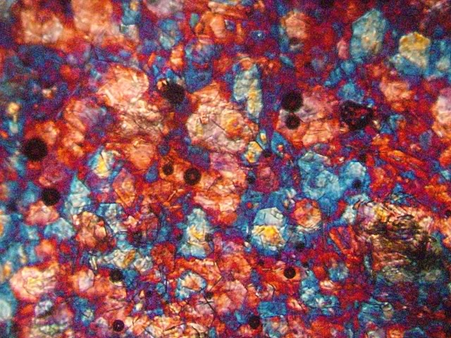

hier noch einmal Natur-Honig (das hat mich natürlich nicht ruhen lassen!) mit Obj. 10x:
Ein lohnendes Pol.-Objekt!

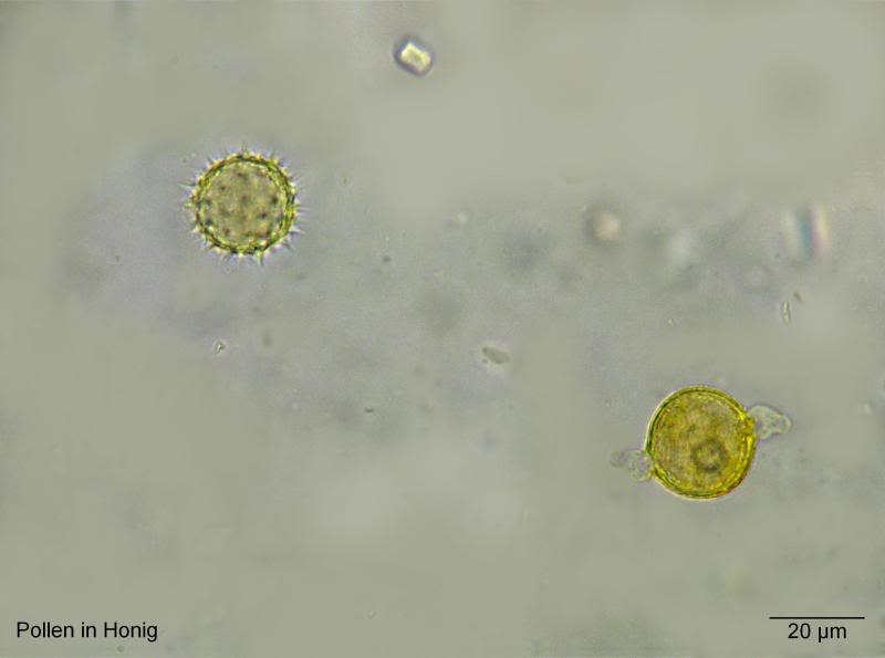

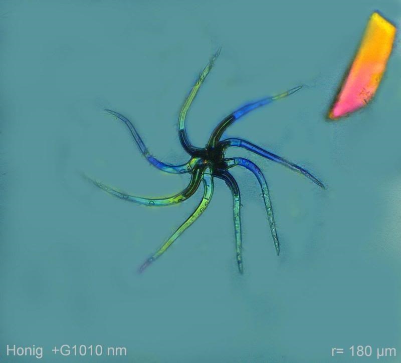

...Pollen habe ich nicht gefunden, aber ein schönes Sternhaar von einer der Blütenpflanzen:
(Mit Photoshop freigemacht.)

Hier nun doch noch Pollen, 2 verschiedene Arten:
Leider mit meinen Mitteln nicht besser zu kriegen; Wasserimm. 40x0,75.

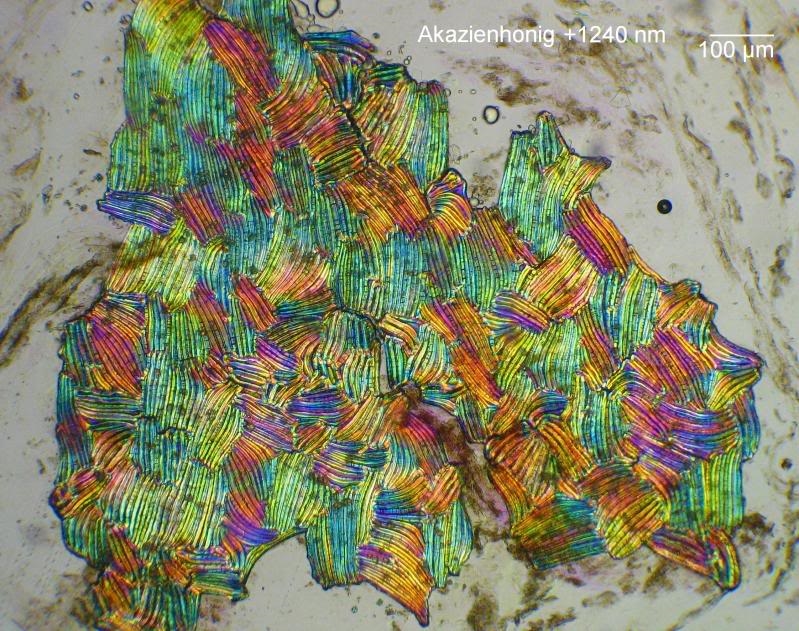

nicht immer findet man Kristalle im Honig, nämlich wenn er noch (oder durch Erwärmen wieder) sehr flüssig ist. So sah ich jetzt Akazienhonig. Aber der enthielt Pflanzenreste von besonderer Struktur:
Kann vielleicht ein Botaniker erkennen, ob es sich um Akazien-Material handelt? Die farblosen Zellen (?) sind hier durch Polarisation gefärbt und damit deutlicher gemacht.
P.S. Dieser Honig ist "mit Vanillestange" zubereitet, also noch eine Möglichkeit.

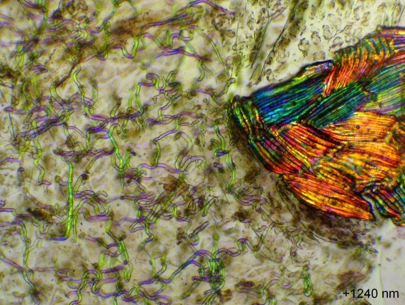

Noch ein Bild vom "Akazienhonig mit Vanillestange" , zusätzlich mit Kräuselhaaren:
Vielleicht hilft das einem Botaniker weiter? Jedenfalls ist Honig eine Fundgrube!
