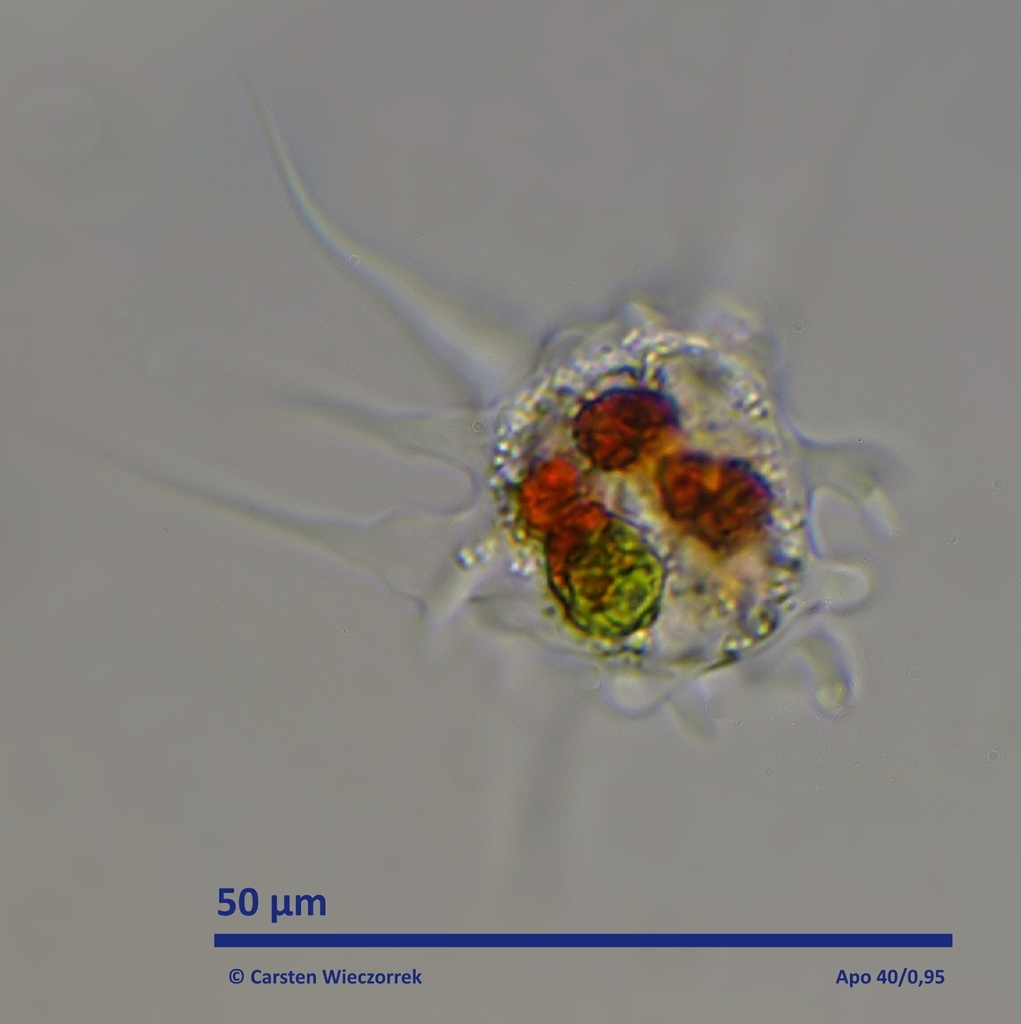

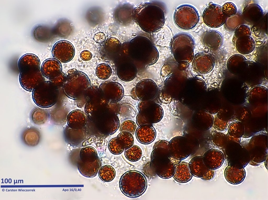

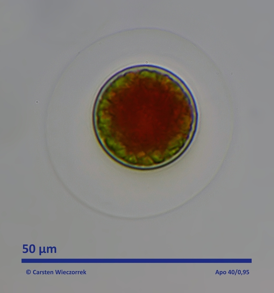

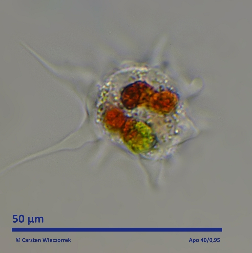

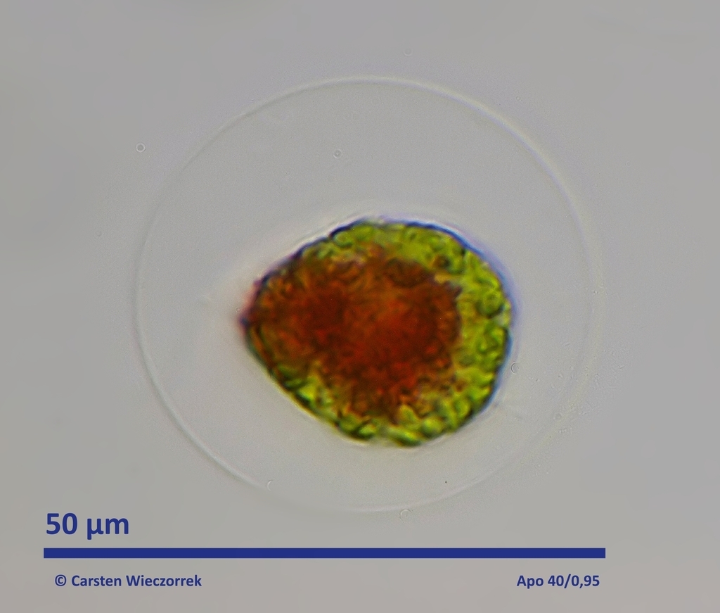

ich habe Euch Anfang des Jahres ein paar Algenbilder aus einem Moor bei Köln gezeigt.

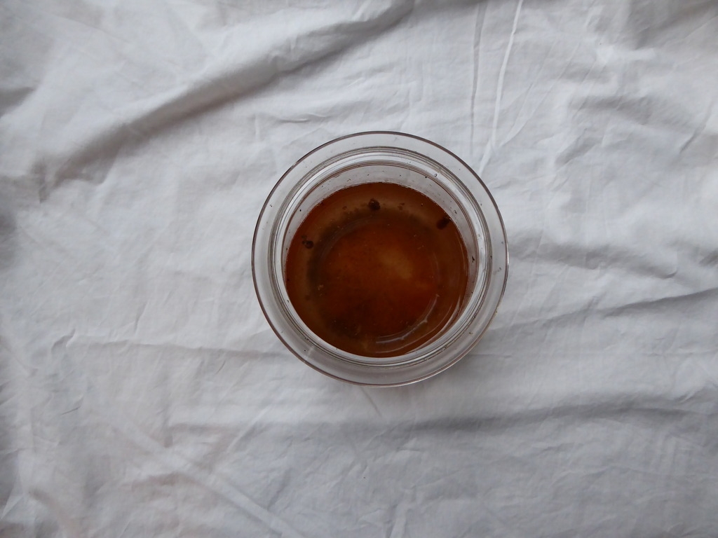

Die Proben habe ich lange in Einmachgläsern auf einem Fenstersims aufbewahrt. Vor unserem Spitzbergen-Urlaub und zu befürchtenden Temperaturen um die 35°C habe ich die meißten Proben entleert. Ein Einmachglas hat über die Zeit immer Regenwasser eingefangen. Ich habe jetzt bemerkt, das dieses eine Einmachglas tief rot aussieht. Und da dort nichts drin ist, was rosten kann, ist das doch ein Grund, das mal unter das Mikroskop zu legen.

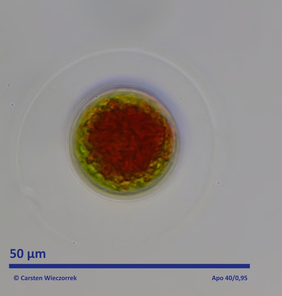

Gefunden habe ich runde Algen. Ich würde sagen, das müssen Rotalgen sein. Bestimmen konnte ich sie nicht. Teilweise liegen sie ganz rund einfach statisch rum, auch in großen Grupen, es gibt aber auch elliptische Schwärmerstadien. Die eine Geißel, die ich sehen konnte, konnte ich leider nicht ablichten.
Bild 1 : Das Einmachglas von oben
Bild 2 : Eine Gruppe statischer Algen
Bild 3 : Eine Alge
Bild 4 : Eine Alge
Bild 5 : Schwärmer (leider ohne Geißel)
Danke für alle Antworten,
Carsten

Für's grobe : GSZ 1
ruhop
Hallo, Carsten.
Das sind keine Rhodophyceen sondern ganz normale Blutregenalgen. Haematococcus pluvialis. Findest Du auch im Wassertropfen. Diese Art neigt zur Massenentwicklung und damit zur scheinbaren Rotfärbung des Wassers.

Haematococcus pluvialis ist spezialisiert darauf, trocken werden zu können. Damit die DNA in den Zysten nicht vom Sonnenlicht beschädigt wird, bildet die Alge vor der Enzystierung den Farbstoff Astaxanthin. Schlechtere Wasserwerte = bald ist das Wasser weg ;)
Vogeltränken sind ein häufiger Fundort.

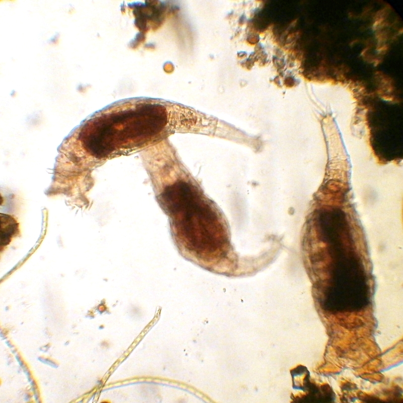

Die Alge ist auch oft mit Rädertieren vergesellschaftet, sie sich an ihnen laben und dadurch ähnlich rot werden:

Rädertiere : negativ
Cilliaten : genau 1
Bakterien : sind natürlich da, aber sehr wenige, die fallen nicht auf. Bakterienmatten, -rasen oder dichte Beläge : negativ.

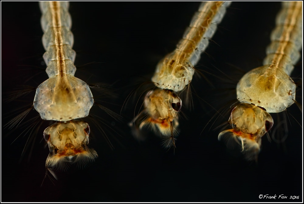

Aber es gibt noch ein anderes Lebewesen, das sich offensichtlich auch von den Algen ernährt, seht selbst.
