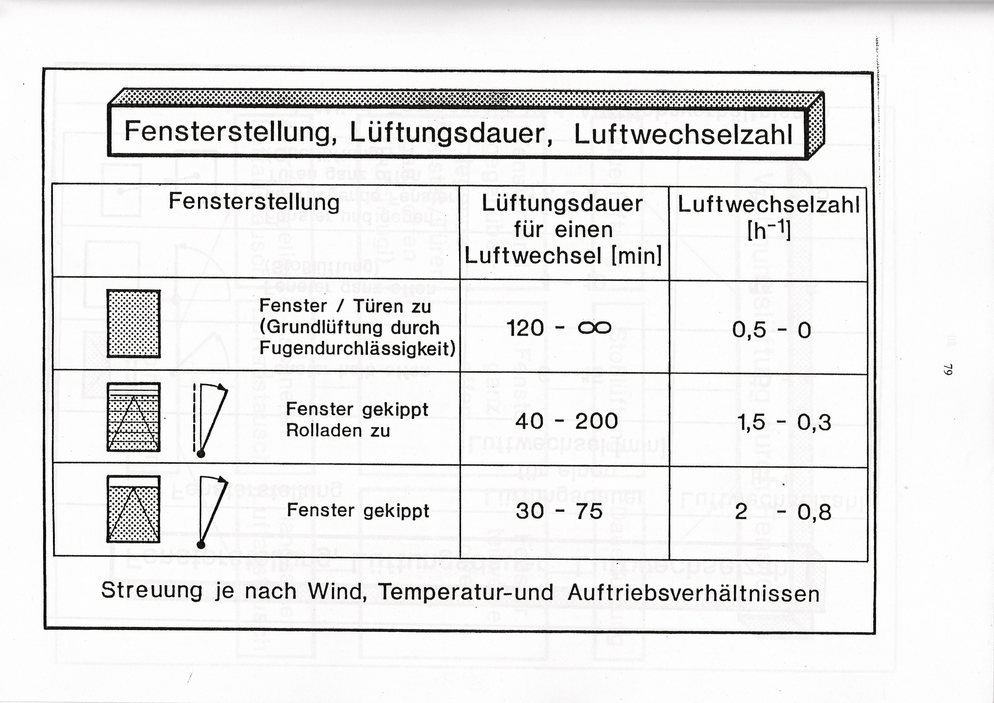

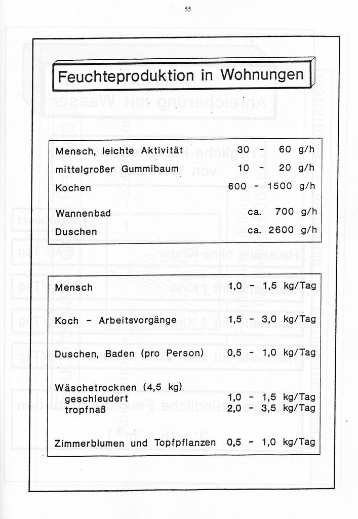

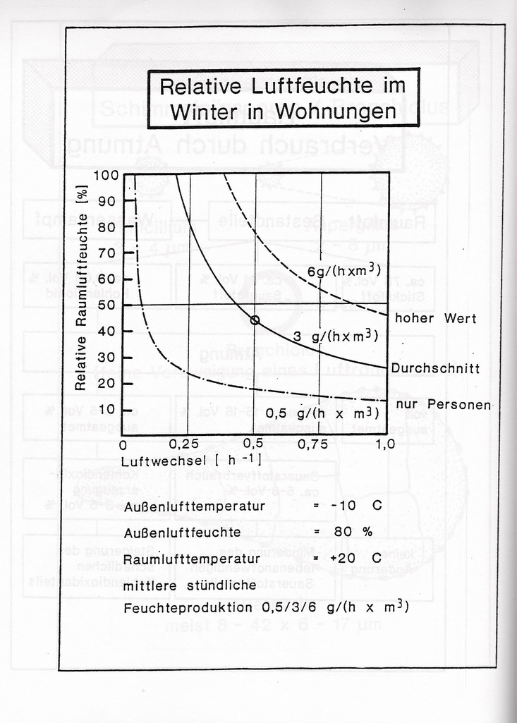

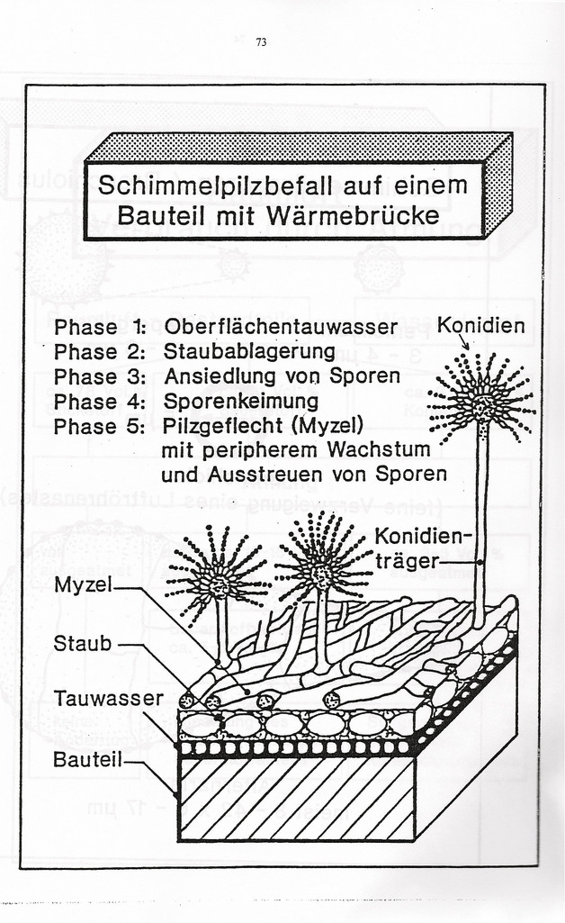

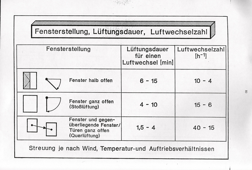

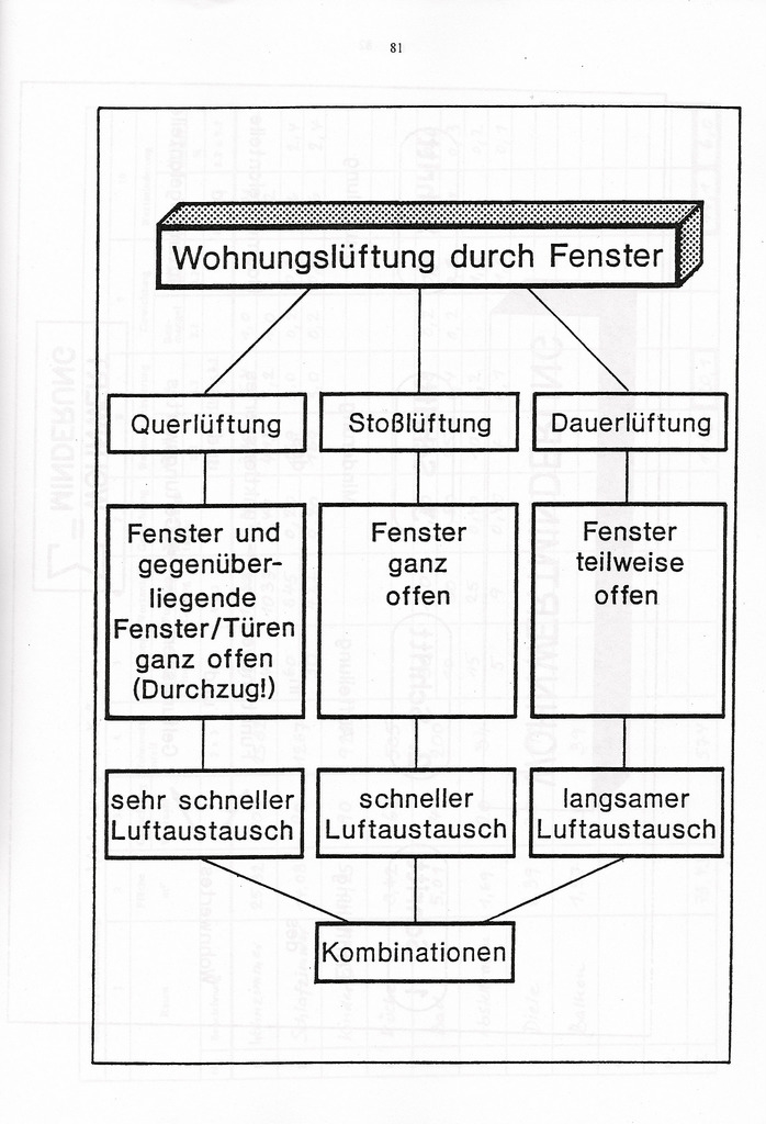

Schrodt
Guten Morgen,

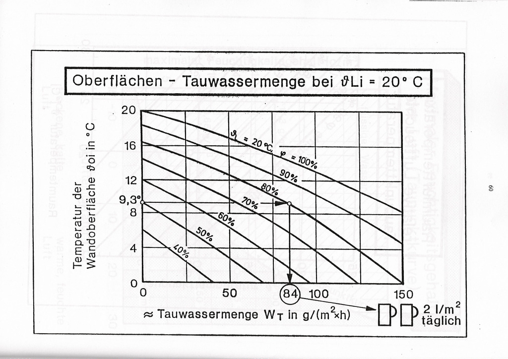

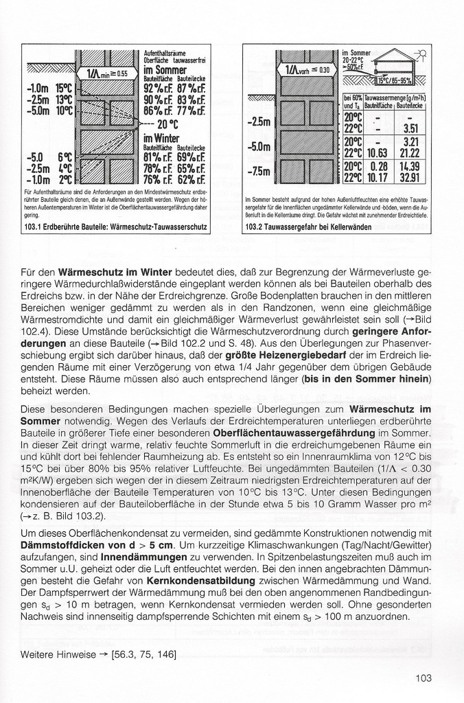

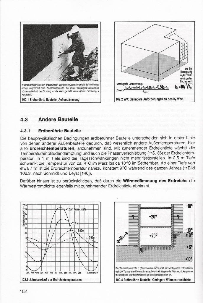

die hier mit zahlreichen Beiträgen aufgezeigte Problematik" hohe relative Luftfeuchte und Oberflächentauwasser " kann man leider für den speziellen Fall
z.B. Keller, Labor und Wohnung, nicht pauschal beantworten.
Man muss jeden Fall differenziert betrachten, da die Randbedingungen sehr vielseitig und unterschiedlich sein können.
Als Beispiel füge ich für Keller ( Erdberührte Bauteile ) zwei Seiten aus einem Baufachbuch an, aus denen leicht ersichtlich ist, was man alles beachten muss.
Mit freundlichen Mikrogrüßen
Jürgen aus Hemer
