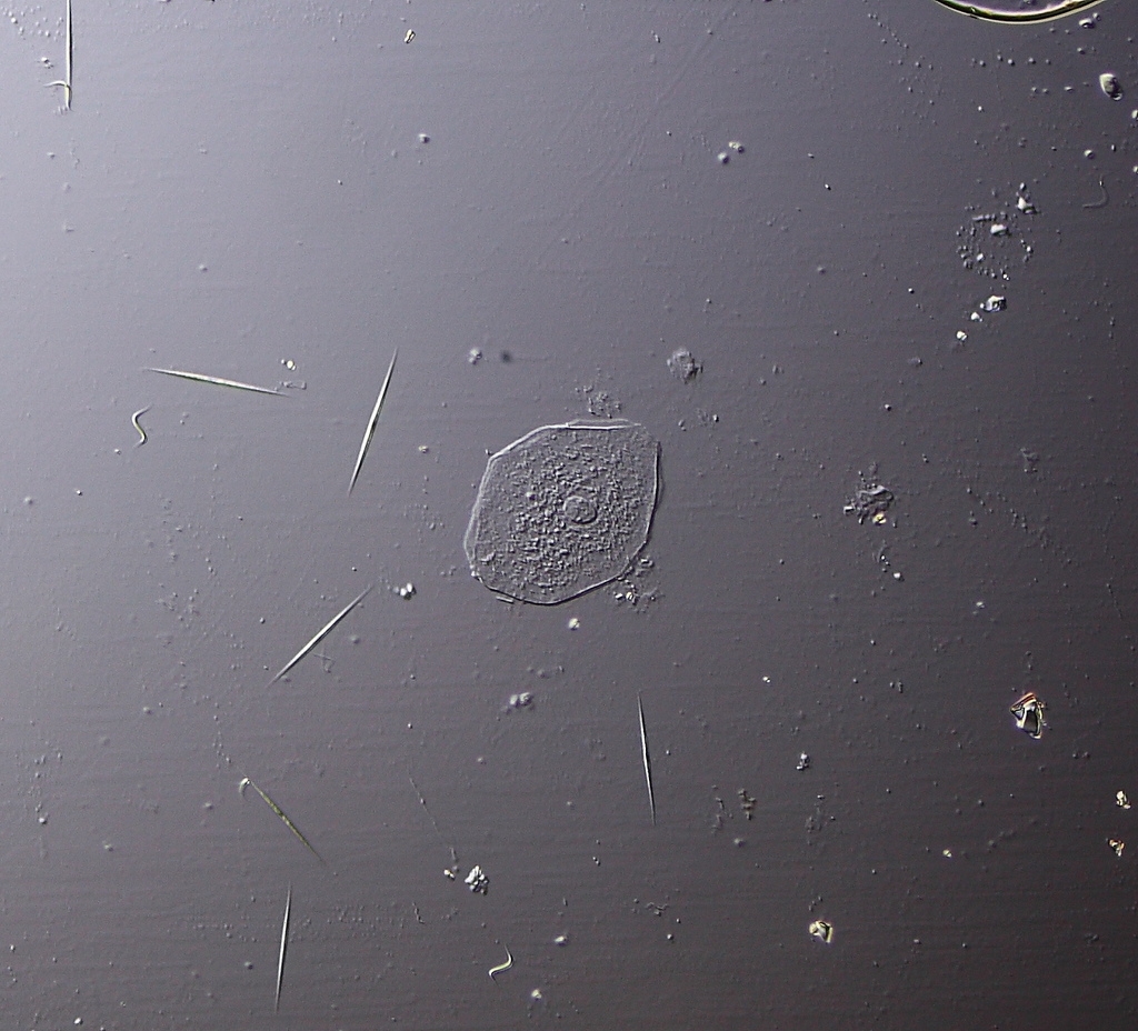

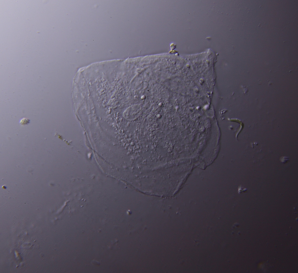

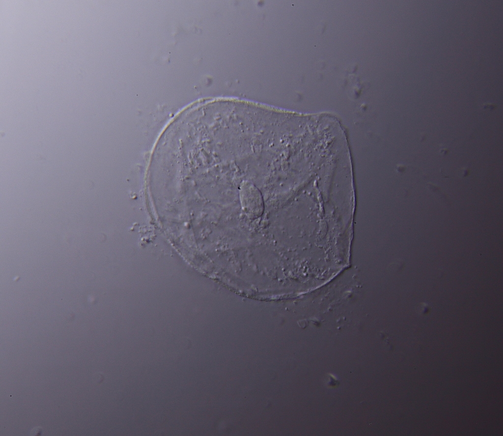

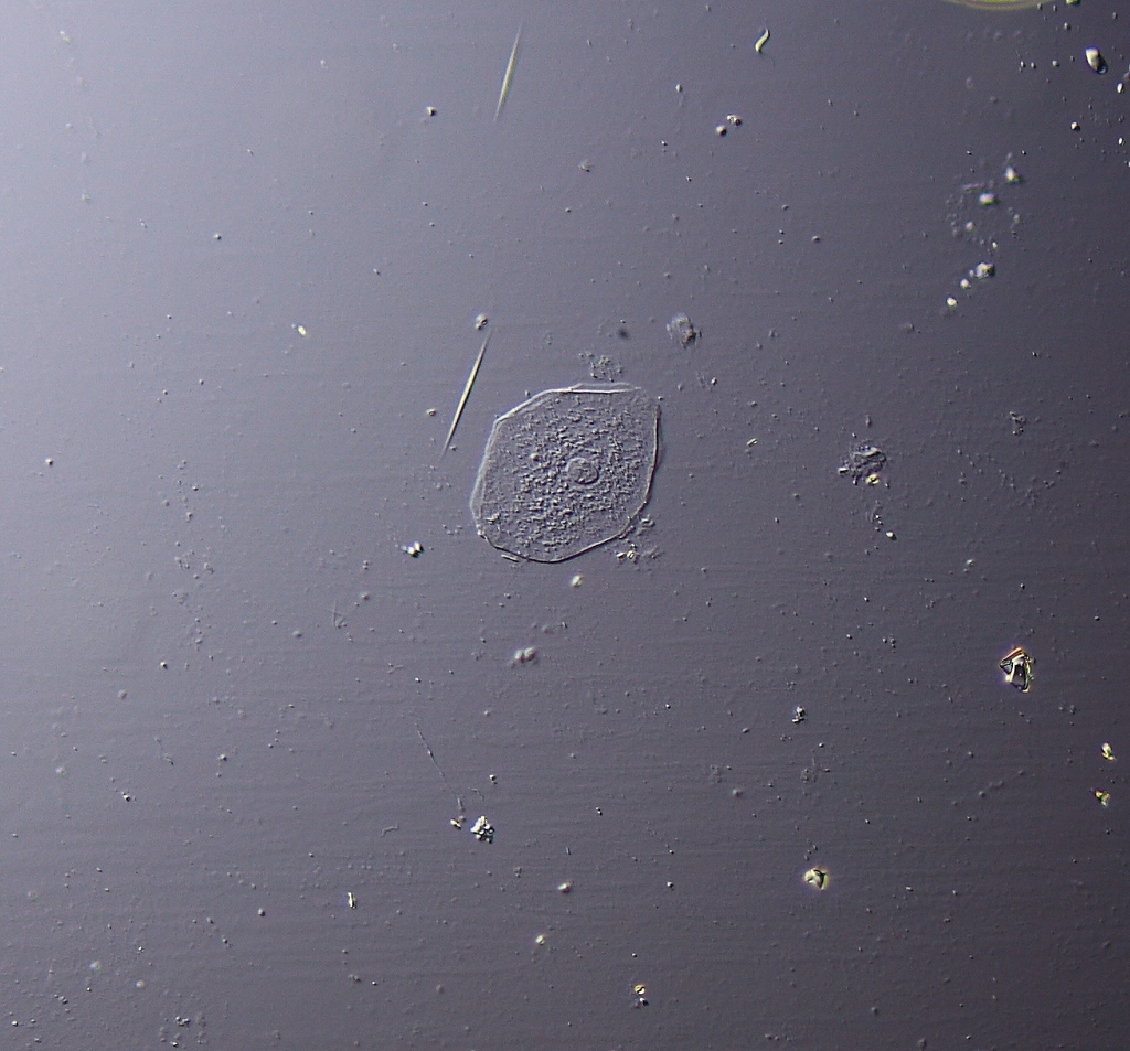

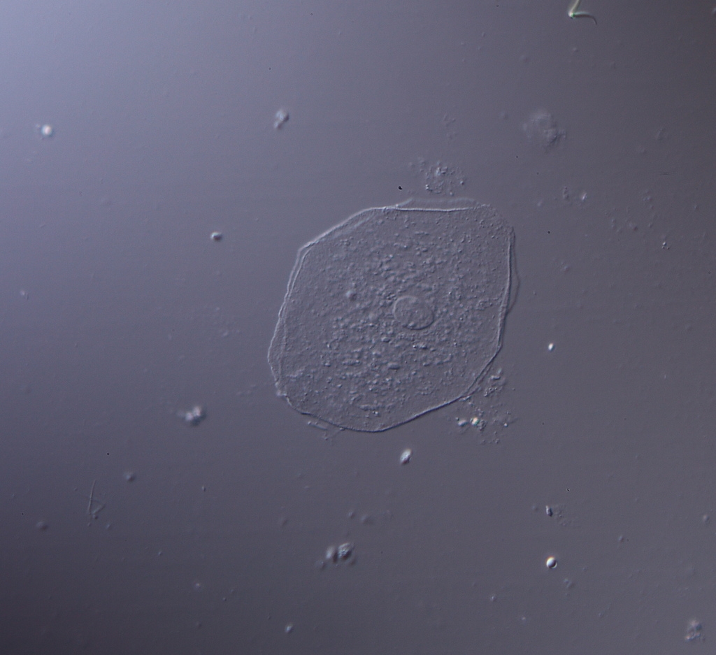

ich versuche mal eine Serie durchzuknipsen, kann aber dauern.
lg
#16
so nun hier die Serie. Auf die Schnelle, DIC evtl. nicht immer optimal eingestellt, bzw. die Bilder durchgeknipst ohne Änderung oder Anpassung des Prismas im Tubus, nur Wechsel zwischen Prisma 10 und Prisma 40. Der Vergleich mit dem 60er Splanapo hinkt etwas, da ich kein Prisma für dieses Objektiv habe, machmal aber doch ganz gute Bilder mit dem 40er Prisma rauskommen.
Reihenfolge:
Splanapo 10 0,4 Olympus
Öl  10 0,45 Leitz
Öl Dplanapo 40 1,0 Olympus
Öl 54 Fl 0,95 Leitz
Öl Splanapo 60 1,4  Olympus
Öl 60 Apo 1,32 Leitz
(Die Algen auf Bild 1 habe ich natürlich nicht im Mund, ich hatte gerade nur eine Tümpelprobe daneben stehen und dort den Tropfen Wasser rausgenommen...)
Dann ahbe ich leider die Vergleichszelle nicht mehr gefunden. Deshalb 2 Bilder mit dem 60er Leitz
lg
Hallo Anne,
Danke für Deine Versuchsreihe!!
Das ist ja wirklich ein recht gutes Ergebnis! Insbeondere das 10er fällt ja gegenüber dem originalen Olympus-Objektiv kaum ab!
ja das 10er ist wirklich faszinierend.
Das 54 er und 60er haben eine deutliche Bildfeldwölbung, das muss ich ehrlicherweise natürlich sagen und werden nicht so gleichmäßig ausgeleuchtet wie die "original" Objektive zu den Prismen.
Aber insgesamt sind diese Objektive beachtlich und wirklich eine Freude in meiner kleinen Sammlung.
Evtl. ersetzt mir das 60er das noch fehlende 63 Planapo am Zeiss Universal und ich kann die Lücke zufriedenstellend füllen.
Als Beifang bzw. Geschenk allemal eine schöne Sache.
lg
