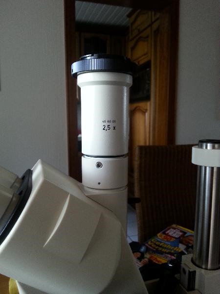

ich habe ein gebrauchtes Stemi 2000-C inkl. einigem Zubehör erstanden. Dabei war u.a. ein Kameraadpter für den Fototubus inkl. T2-Adapter (?). Hier ein Foto des Aufbaus.
Da ich mich mit den verschiedenen Möglichkeiten und Gerätschaften zur Adaption von Kameras an Stereomikroskope bzw. an das Zeiss Stemi 2000-C im Speziellen noch nicht auskenne, würde ich mich freuen, wenn mir ein Kenner verrät, was ich da für Bauteile habe und v.a. welche Kameras mit diese Bauteilen an das Stemi 2000-C angeschlossen werden können.
Ich würde selber gerne Fotos am Stemi machen, habe aber eine Canon EOS 450 D, die mit den vorhandenen Teilen nicht kompatibel ist.
Vielleicht erlauben die vorhandenen Teile die Anschaffung einer passenden, gebrauchten Kamera als günstigere Variante im Vergleich zur Anschaffung der notwendigen Adapter für die EOS 450 D.
Nachtrag: Die Zahlen auf dem einen Teil sind auf dem Foto leider nicht lesbar. Das wäre: 45 60 05  ;)

wie meinst Du denn das?
ZitatIch würde selber gerne Fotos am Stemi machen, habe aber eine Canon EOS 450 D, die mit den vorhandenen Teilen nicht kompatibel ist.
Das ist doch ganz offenbar ein DSLR-Adapter. Also ist doch nichts einfacher, als sich einen Canon EOS T2-Ring zu besorgen.
http://www.amazon.de/Adapter-Objektiv-Canon-Kamera-1000D/dp/B008UQY692/ref=sr_1_1?ie=UTF8&qid=1443903787&sr=8-1&keywords=T2+eos
Der dürfte doch noch bezahlbar sein  ;)
Allerdings vermute ich, dass die 2,5er-Adaption für eine analoge SLR bzw. eine "Vollformat"-DSLR gedacht ist, also eine Kamera mit größerer Sensorfläche. Die wirst Du wohl nicht gerade preiswert bekommen, selbst ältere gebrauchte "Vollformat"-Schätzchen sind da noch sehr teuer. Zeiss empfiehlt den 2,5er-Adapter z.B. für die Canon EOS 1D MK II, die eine Sensorgröße von 28,7 mm × 19,1 mm hat. Die 450 hat nur einen Sensorgröße von 22,2 × 14,8 mm.
Wenn Du Deine 450 anschließt, wirst Du also nur einen Teil des Bildes auf den Chip bekommen, das führt zu einer sogenannten "Nachvergrößerung". Ob Dich das stört, musst Du selbst wissen.
Halt doch einfach mal Deine Kamera ohne Objektiv direkt über den Anschluß, vergleich das Bild, das Du im Sucher siehst mit dem Bild, das Du durch das Okular siehst. Wenn Du mit den unterschiedlichen Bildausschnitten leben kannst, kauf Dir eben einfach den T2-Ring.
Den Unterschied kannst Du auch hier simulieren:
http://www.mikroskopie.de/pfad/dokumentation/acht.html
Stell man das Sensorformat auf Vollformat und den Schieberegler auf den Vergrößerungsfaktor 2,5. Nun stellst Du das Sensorformat auf APS-C (also den Sensor Deiner 450D) um und Du siehst den Unterschied.

Hallo Tobias,
wenns nicht passt, dann ist das ein T2 Adapter für ein anderes Kamerabajonett, besorg dir wie von Peter vorgeschlagen den passenden. Austauschen und schon passt es. Problem ist die stärkere Nachvergrößerung. Bei Zeiss gibt es den 1,6er-Adapter, der aber recht teuer ist, der hat eine passende Nachvergrößerung. Alles eine Frage des Geldes.
Hallo Tobias -
schraube einfach mal diesen 2,5x Adapter ab, nachdem du die dicke Inbusschraube gelockert hast und setze deine Canon 450 versuchweise direkt auf den restlichen Tubusstummel. Du wirst vermutlich auf dem Sucher schon ein brauchbares Bild sehen. Dann musst du dir ein schöne EOS-Bajonett für 5,99 bei eBay erwerben und auf den Stummel mit UHU-Plus draufkleben. Es gibt da den Adapter M42 auf EOS, der ist aus verchromtem Messing und um Potenzen edler als die übrigen eloxierten Alu-Gebilde. Wenn du lieber nicht kleben möchtest kannst du auch für wenig Geld einen Adapter kriegen mit dem du das EOS-Bajonett statt des 2,5x Adapters mit der Inbusschraube befestigen kannst. Ggf. kann dabei auch noch die eventuell nicht ganz passende Tubuslänge korrigiert werden, sodass der Zoom deines Binos schön parfokal funktioniert.
