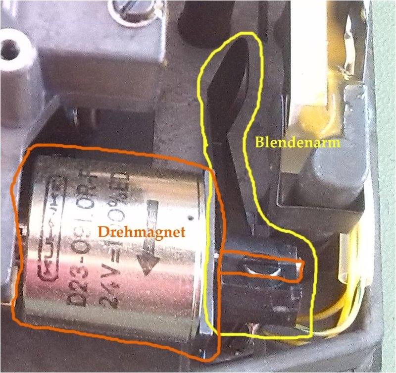

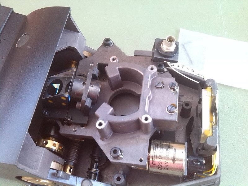

ManK
vielleicht noch als Beispiel:
hatte kürzlich einen (anderen) LEITZ Trinotubus 512761 geöffnet und ein paar (schlechte) Handybilder gemacht. Man erkennt einen (Kuhnke) Drehmagnet der einen Blendenarm betätigt.
viele Grüße
Manfred

Hallo Manfred,
Wo befindet sich der Blendenarm in Ihrer Aufnahme?
Beste Gruesse,
Jon

#11
Zitat von: JB in Oktober 04, 2015, 13:30:42 NACHMITTAGS
Zitat von: Stuessi in Oktober 04, 2015, 09:22:59 VORMITTAG
Es handelt sich wirklich um eine elektomagnetische Klappe, die den Lichteintritt durch die Okulare verhindert.
Hallo Manfred,
Beste Gruesse,
Jon
Hallo Jon:
viele Grüße
Manfred
