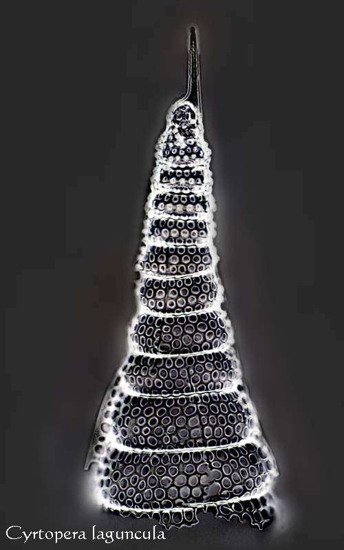

Mitten im Sommer  ;D , die Hitze ist wohl zu groß !
Beim Anblick eines Präparats von Eberhard Raap mit Radiolarien aus dem Südchinesischen Meer, konnte ich es nicht lassen und mußte diese Cyrtopera ins Abendlicht setzen.
PlanApo 10/0,32 , 20 Bilder gestackt , Kamera DBK41
Peter Höbel
derda
eine sehr schöne Aufnahme, die mich aber gleich zu einem Problem kommen lässt...
In deinem Bild sind einige Lichtreflexe am Rand zu sehen und rund um die Radiolarie sind auch dunkle Rotflecken erkennbar. Ähnliche Beobachten mache ich bei Auflichtaufnahmen, die ich anschließend stacke. Dadurch, daß die Reflexe in jeden Bild anders liegen und die Stackingsoftware wohl mit einem Hochpass arbeitet, um die Schärfebereiche zu filtern, werden Zonen reflektierten Lichts immer sehr groß.
Was kann man da mit Softwareeinstellungen machen? => bin da ziemlich ratlos und habe es bis heute nicht geschafft, Harzdrüsen im Auflicht vernünftig zu stacken (die sind wie Wasserkugeln und reflektieren furchtbar).
VG
Erik
Hallo Erik,
beim Stacken bin ich kein erfahrener Ratgeber.
Aber beim Auflicht schon eher
ZitatHarzdrüsen im Auflicht vernünftig zu stacken (die sind wie Wasserkugeln und reflektieren furchtbar).
Hast Du es mal mit Polarisation versucht (gekreuzte Polfilter!), damit kann ich oft hoffnungslose Fälle entspiegeln.
derda
danke für den Tip => das ist immer gleich das erste was ich mache. Bei Mehrfachreflektionen im Inneren einer Kugel ist die Wirkung von gekreuzten Polfiltern beschränkt.
Ich kann schon mit einigen Reflektionen leben, doch sind die je nach Schärfetiefe unterschiedlich groß und liegen oft etwas anders => nach dem Stacken hat man dann eine riesige Reflektion.
Erik
Hallo Erik,
diese extreme Überstrahlung ist bei meinem Bild durch schlampige Bearbeitung entstanden. Ganz wichtig ist es darauf zu achten, dass der Belichtungsspielraum der Kamera nicht überschritten wird. D.h. entweder den Kontrast zurücknehmen oder auch teilweise die Gammakorrektur und Helligkeit genau einstellen.
Jede Überschreitung wirkt sich auch bei einem Bild mit Flatfieldkorrektur schlimm aus. Leider hat mein kleiner blauer Würfel von Imaging Source nur 8 Bit. Die monochrome Kamera von Lumenera kann schon 10 Bit und die kann ich bei kniffligen Aufgaben auch gut gebrauchen.
Ratschläge zu "normalen" Kameras kann ich leider nicht geben. Meine 450D kann aber wenigstens den Kontrast zurücknehmen (wenn auch versteckt im Menü).
wie unterschiedlich doch die Sehweise ist. Mir erschien der Tannenbaum als "Weihnachtsbaum" mit wunderbarem Kerzenlicht verzaubert. Zum Träumen.
