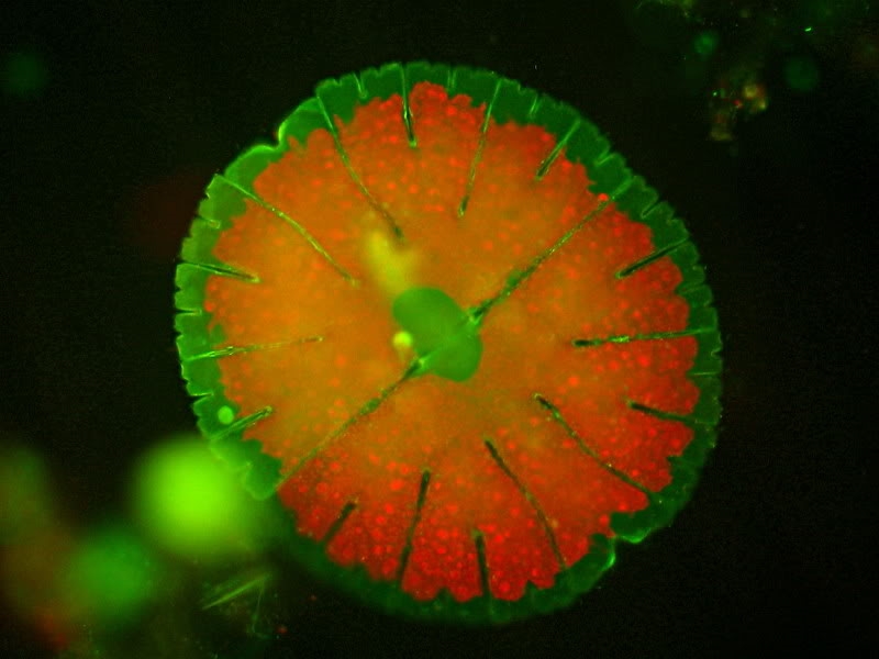

Ich habe mit dem 09er-Filterblock und der Royalblue-LED eine schöne intensive Acridinorange-Fluoreszenz. Bild ist zwar nicht super (es lag noch was auf der Micrasterias, und schief liegt sie auch noch dazu), aber die Fluoreszenz schon:

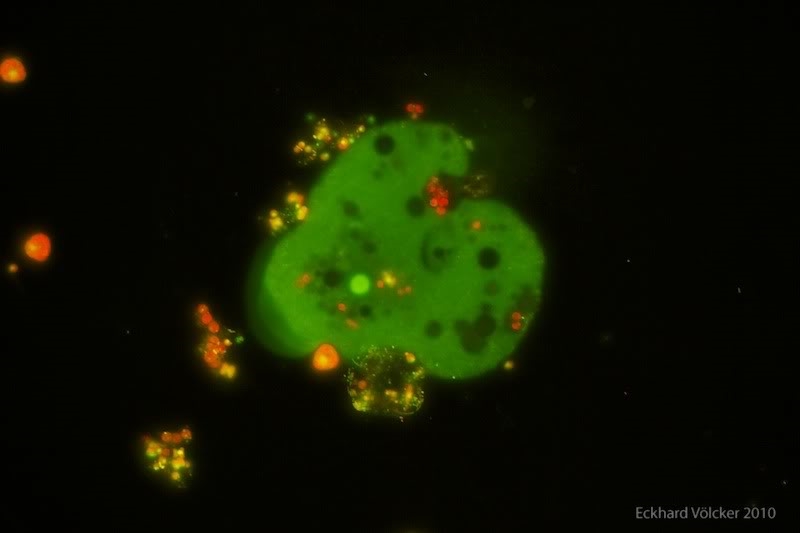

Amöbe in-vivo mit Acridinorange gefärbt. Zellkern hellgrün, Dictyosomen um den Zellkern orange, Cytoplasma grün. Bei den Algen kommt die rote Farbe durch die Autofluoreszenz des Chlorophylls zustande und der helle Punkt in der Mitte ist der durch Acridinorange gefärbte Zellkern.
Damals habe ich noch nicht mit Mikromol arbeiten können - Feinwaage etc. fehlten. Ich habe einfach eine Stammlösung angesetzt und einen Tropfen der Stammlösung mit ca. 20 ml Aqua dest verdünnt, bis nur noch der Hauch eines leichten blassen Brauntons zu sehen war, denn Acridinorange wirkt in sehr geringer Konzentration und ist schnell toxisch. Ich befördere einen Tropfen Acridinorange auf einen Objektträger und gebe die Probe hinzu. Durch Bewegen des Objektträgers vermische ich die Flüssigkeiten. Gehen die Organsimen ein, muss die Lösung weiter verdünnt werden.
Beleuchtet wird mit einer Halogenlampe und für das Bild wird nur der Zeiss Filtersatz 9 gebraucht. Blauanregung und alles über Blau wird durchgelassen.
Thilo, hast Du mal ein paar Aufnahmen, die Acridinorange mit 470 nm Anregung zeigen? Vor allem auch die pH-Wert Abhängigkeit würde mich interessieren. Man könnte den Verdaungsprozess in Vakuolen nicht nur durch Hefe mit pH-Indikator nachweisen, sondern durch die Farbänderung des Acridinorange in der Fluoreszenz. Ich bin kein Abonent der Zeitschrift "Mikroskopie", kenne also die Details Deines bestimmt interessanten Artikels nicht.
