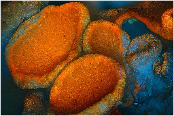

diese gewöhnliche Gelbflechte , Xanthoria parietina , wurde schon oft gezeigt. Die Frage war : Kann die UV-Anregung mehr zeigen als bei üblicher Blauanregung?
Olympus BH2-UMA mit MSPlan 1,5/0,04 , MSPlan 5/0,13
UV-Anregung @365nm LED + Baader U-Filter , Sperrfilter @410nm , Primärfluoreszenz
Die Blautöne können nur durch die UV-Fluoreszenz so deutlich sichtbar werden, da kein strenges Gelbfilter ( >450nm ) dieses Spektrum abschneidet.

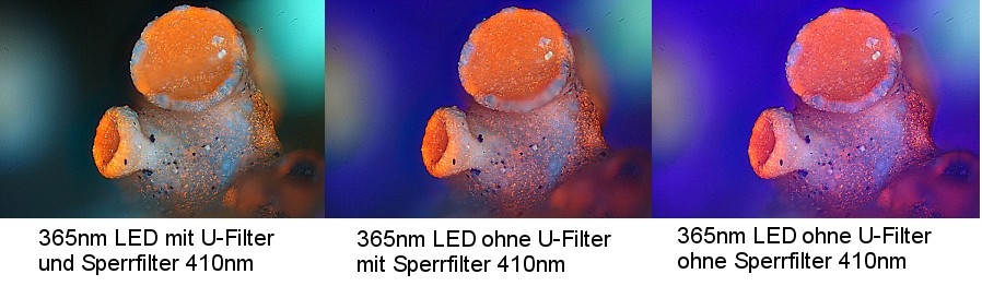

die Kamera ist eine Canon 450D ohne jede Veränderung. Das Filter von Baader ist schon recht sinnvoll, denn die Nichia UV-LED hat noch einen weiten "Schwanz" mit viel Energie im violetten und blauen Bereich. Es geht auch mit einem Schott UG 11 Filter 3mm Stärke, aber der schluckt doch mehr Energie. Leider ist das Baader U-Filter nicht gerade ein Billigheimer.
Sperrfilter ist auch recht wichtig ! Die Version mit 50% bei 410nm ist gerade richtig. Wird noch viel UV-Strahlung zum Filter gelenkt, so fluoresziert leider die ganze Filterreihe von Schott GG-Filter. Gut und ohne jede Fluoreszenz sind die Kodak Wratten Filter. Das 2B ist dafür auch ideal. In USA sind diese Filter immer wieder zu bekommen.

P.S. ich versuche einmal den Vergleich mit/ohne U-Filter und mit/ohne Sperrfilter
Nachtrag : Aufnahmen waren einfach

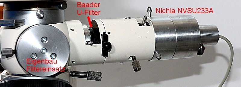

2458292 Baader U-Filter 11⁄4" (ZWL 350nm) ==> gehe ich recht in der Annahme das Du den verwendest ...
Ich frage mich wo Du den in der UMA platzierst, der obige Filter ist ja gefasst und in der UMA gibt es zwar 4 Plätze wo Filter eingeschoben werden können, aber wo kommt das Dumm hin. Ich dachte ja an den Platz wo der Graufilter eingeschoben wird, aber dazu müsste man ihn aus der Fassung entfernen und die Filterhalterung vergrößern?!?
Vor das Lampenhaus passt er nicht und der Sperrfilter sitzt unter der Kamera in der UMA, der Platz scheidet also auch aus ...
Liege ich mit dem Folter richtig, oder gibt es da auch eine ungelöste Version?

Lieber Gerhard,
ja die Filterbezeichnung stimmt, ich habe diese Version. Und wo kommt der U-Filter hin ?  ;D ;D ;D
Wie Du mich kennst ist da wieder etwas umgebaut ! Der Zeissknochen ist auf Olympus umgebaut (reversibel) und zudem für die Olympus Objektive MS Plan = unendlich wurde die untere Telanlinse entfernt, so dass die obere Telanlinse nun als Tubuslinse fungiert. Auch der Farbteilerspiegel ist (wie beschriftet) eine eigene Lösung. Am linken Bildrand sieht man auch noch den einschiebbaren Sperrfilter.
Beim Olympus UMA ist es sicher etwas kritisch mit dem U-Filter. Aus der Fassung ausbauen und in den Filterschlitz nahe der Leuchte - könnte gehen. Willst Du mit einer alten HBO den Filter grillen ? Ich rate zur Nichia !
