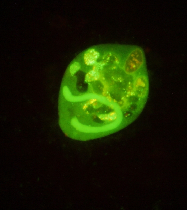

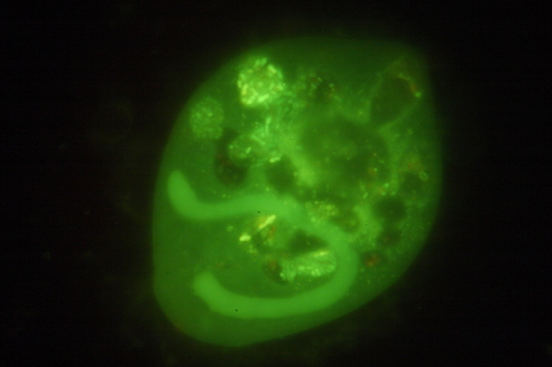

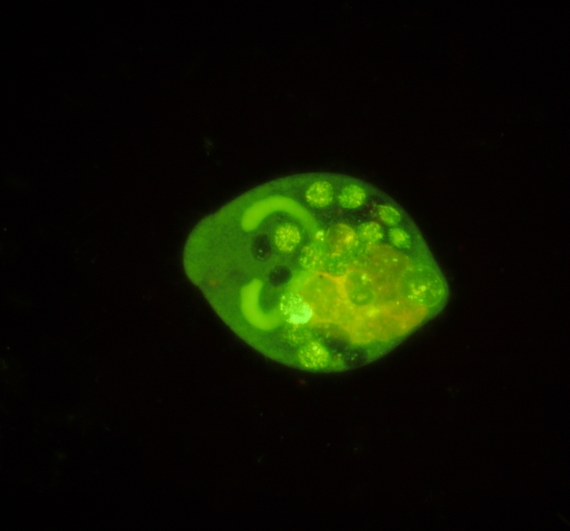

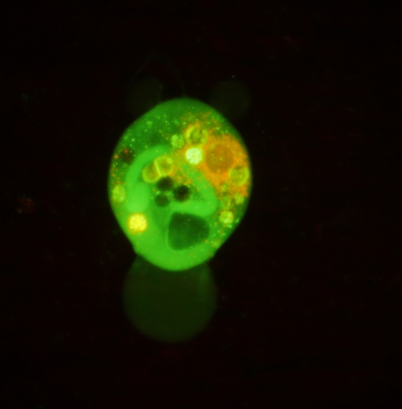

neulich wollte ich alte eingetrocknete Tümpelprobengläser reinigen. Der Boden war bedeckt von einer 2-3mm dicken Kruste eingetrockneten Detritus. Um es besser reinigen zu können, habe ich etwas Leitungswasser aufgefüllt und das ganze ein paar Tage stehen gelassen. Als ich reinigen wollte, kam mir der Gedanke, die trübe Flüssigkeit zu mikroskopieren und in der Probe wimmelte es von peritrichen Ciliaten, vermutlich Vorticella (einschliesslich Schwärmer). Zystenbildung scheint hiermit belegt.  ;)
Nun hab ich Vorticella schon oft gesehen und wollte nicht weiter untersuchen, da kam mir der Gedanke, einmal Thilos Experimente mit Acridinorange nachzustellen. Ich hab eine stark verdünnte Lösung mit Filterpapier durch die Probe gezogen und bin mit der 470nm LED draufgegangen. Dabei entstanden folgende Bilder verschiedener Exemplare:
Leitz NPL 40/ 0.70 Fluotar, und EF 100/1.25 P Öl, Canon 40D
Insgesamt eine interessante und ästhetisch schöne Beobachtung. In den Nahrungsvakuolen erkennt man deutlich Diplokokken. Bei den Vorticella Ciliaten unterscheidet man verschiedene Großgruppen, die sich u.a. durch Form und Lage des Makronukleus unterscheiden. Hier sieht die transversale Lage und eher Hufeisenform nach V. aquaductis Komplex oder auch V. infusionum Gruppe aus. (Wobei Bild 2 eher J förmigen Ma zeigt, möglicherweise waren verschiedene Arten in der Probe vertreten.)

Es ist für mich auch immer wieder faszinierend wenn man durch herumspielen und zu solchen Ergebnissen kommt.Schöne Bilder und absolut toll fotografiert. Wie lange hast Du belichtet?
Horst-Dieter
Vielen Dank, lieber Frank und Horst-Dieter
die Belichtungszeiten lagen bei etwa 1sec.

Die Conrad 470nm LED scheint durch einen Ploemopak mit Filterwürfel I 2 (Anregung BP 450-490, Sperrfilter LP 515). Auflichtanregung also.
Lieber Thilo
Du hast wahrscheinlich mit allem recht! Wie ich schon sagte war das mein erster eher spielerische Versuch, um zu sehen was passiert sozusagen. Ich habe also weder ein Protokoll über Konzentrationsstufe des AO, noch war das Ziel eine Lebenduntersuchung. Tatsache ist, dass sofort nach durchziehen des AO und sofortiger Untersuchung in AL-Fluoreszenz, zahlreiche leuchtende Glockentierchen herumschwammen. Ich habe einige Minuten beobachtet und erst als ich merkte, dass etliche Exemplare regungslos auf der Stelle lagen, habe ich überhaupt erst an fotografieren gedacht. Die Exemplare zeigten alle eingezogenes Peristom und waren entweder betäubt oder schon kurz vor der Lyse. Immerhin hatte ich Zeit in aller Ruhe mit der Ölimmersion draufzugehen. Die Makronuklei waren während der ganzen Zeit (4-5 Min.) unverändert.

Bild 4 und 6 sind wohl vom gleichen Individuum. Einmal mit roten, einmal mit grünen Organellen. Interessant, nicht?
Thilo
...jein, das gleiche Individuum, aber unterschiedliche Fokusebenen.
