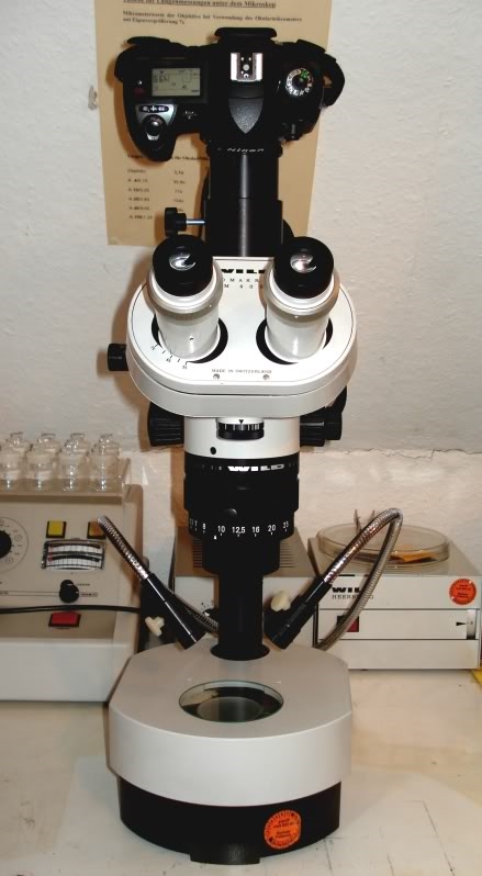

Wenn es darum geht, problemarm ordentliche Fotos zu machen und die Dreidimensionalität bei der Beobachtung unwichtig ist, würde ich immer wieder zum Makroskop greifen. Bei meinem Wild M400 habe ich die eingebaute Analogkamera gegen einen kommerziell erhältlichen Fototubus ausgetauscht. Inzwischen hat das Ding eine Poleinrichtung und sogar einen Drehtisch. Ich denke, damit wärst Du gut bedient.

Hallo Reinhard,
Als Grund vermute ich die Beleuchtung, die NA des Objektivs und evt. Steulicht am Phomi. Wie gross sind die Kristalle (Mineralien?). Haben Sie seitliches Auflicht oder den Auflicht-Strahlengang des Phomi verwendet? Welchen Diffusor?
Die Bilder im Stereomikroskop sehen i.d.R. gut aus, weil die NA des Objektivs sehr klein ist und viel Platz fuer seitliches Auflicht vorhanden ist. Das kann man am Mikroskop aber auch haben, wenn man entsprechende Objektive mit langem Arbeitsabstand verwendet (Leitz Plan 4 oder Zeiss Neofluar 6,3; wie gesagt, wie gross sind die Kristalle?) und evt. auch noch eine Moeglichkeit findet, das Objektiv abbildungsseitig abzublenden (Irisblende mit RMS-Gewinde noetig; die Abweichung von der 160 mmTubuslaenge ist belanglos: http://www.photomacrography.net/forum/viewtopic.php?t=9321 ).

Hallo Jon,
die Kristalle sind sehr klein; momentan sind es tannenzweigartig wachsende Cu-Kristalle, die aus einer in HCl aufgelösten Legierung (Neusilber) entstehen, wenn man einige winzige Eisenstäubchen zum 3ul (Mikroliter)-Tropfen der Lsg. gibt.
Ich will so eine vollständige Trennung der Bestandteile im 3 Mikroliter-Tröpfchen machen. Als nächstes also die Fällung von Ni mit Dimethylglyoxim nach Mikrofiltration des Tröpfchens (nach Emich) Dann noch Zn.
Ich habe zunächst den normalen Auflichtkondensor mit Epiplan-HD verwendet. Die seitliche Beleuchtung mit Jansjö läßt sich, wie ich gerade sehe, noch verbessern.
