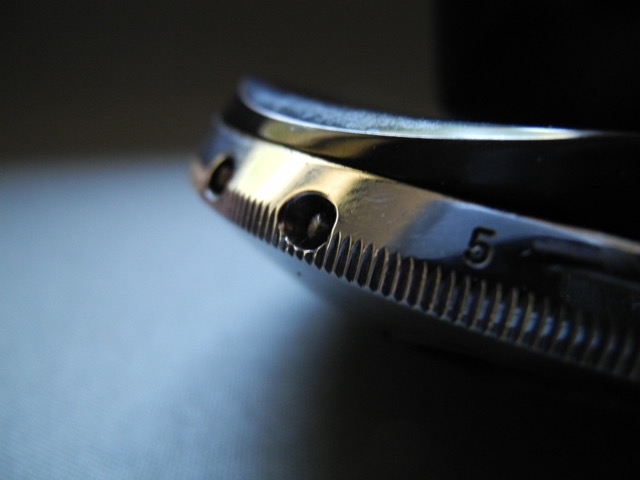

Hallo Carlos,
dann hast Du einfach keinen zentrierbaren Revolver. Bei diesem sind am Außenrand bei jeder Objektivfassung zwei kleine Vierkantköpfe zu sehen. Über die würde die Zentrierung vorgenommen, so man denn einen zentrierbaren Revolver hätte.  ;D
Thomas
... und so sieht so ein Revolver am Rand aus:
Carlos
Hallo Thomas,
Danke für den Hinweis und das eingestellte Bild. Du hast recht. Meine Objektivrevolver haben diese Einstellschrauben nicht. Ich wusste garnicht, dass es derartige Revolver gibt. (Habe jetzt auch in einem alten Katalog einen entsprechenden Hinweis gefunden.)
Gruß Carlos
