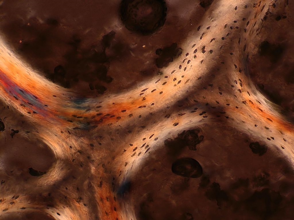

Nun hatte ich Gelegenheit, diesen bei Krantz in Bonn schleifen zu lassen und hier nun die Aufnahmen von den Dünnschliffen in polarisiertem Durchlicht.
Bild 1: Makroaufnahme des Knochens
Bild 2a,b: Die Übersicht zeigt eine grobe Netzstruktur - klassische Leichtbauweise; Bild 2b mit Maßstab, Vergrößerung 50x, Stapel aus je 11 Bildern
Vom Aufbau her vermute ich, dass der Knochen einmal in einem Vogel Dienst getan hat  :) - Es war wohl eher ein Fisch, siehe die folegnde Diskussion.
Bild 3a,b: Etwas näher heran, Bild 3b mit Maßstab; Vergrößerung 200x, Stapel aus je 30 Bildern
Hier lässt sich die Struktur der Knochenmasse erahnen, auch wenn die Grenzen der einzelnen Knochenzellen sich nicht so deutlich abzeichnen. Als schwarze Flecken, teilweise mit "Ausläufern" gut zu erkennen sind jedoch die nun leeren Zellräume der Knochenzellen, die wir uns im Folgenden näher ansehen.
Bild 4a,b: Knochenhöhlen (nach Clara?) der Knochenzellen (Osteozyten); Bild 4b mit Maßstab, Vergrößerung 1000x, Stapel aus je 23 Bildern
Nach dem Abschluß der Knochenbildung bleibt den einzelnen Zellen nur noch ein vergleichsweiser kleiner Lebensraum innerhalb der verknöcherten Zellwand.
Bild 5: Zeichnung aus dem Atlas der normalen mikroskopischen Anatomie von Clara/Herschel/Ferner zum Vergleich
Leider habe ich wenig bis keine Ahnung von zoologischen Materialien, daher würde ich mich über Korrekturen und Ergänzungen hier besonders freuen.

Hallo Fahrenheit,
hast du ein Gesamtbild von dem Knochen?
Was Farbe, Form und Beschaffenheit angeht würde ich eher auf einen Fischknochen(Gräte ;) ) tippen.
Ich habe zwar keine Ahnung wie der Mikroskopische Aufbau der Fischknochen auszusehen hat aber immerhin gehe ich seit knapp 30 Jahren angeln ;)
LG Björn

Lieber Gerhard,
die Präparationstechnik ist wie bei einem Gesteinsdünnschliff. Genaueres kann ich nicht sagen, da ich den Schliff nicht selbst gemacht sondern bei Krantz in Auftrag gegeben habe. Die Schlifflage liegt quer zu der gezeigten Aufnahme.
Lieber Björn,
leider habe ich den Knochen nicht mehr im Ganzen und ich habe auch keine Übersichtsaufnahme gemacht. Aber wenn er von einem Fisch ist, kann es eigentlich nur in Richtung Kiemenbogen gehen?
Danke Joerg, dann habe ich es verstanden ...
Bin nur verwirrt da die Vogelknochen die ich bisher im Duennschliff gesehen habe anders ausgesehen haben ...
Bin also gespannt ob Fisch oder Vogel ...
Liebe Gruesse
gdno81
Joa entweder Kiemenbogen oder , auf jeden Fall aus der Nähe des Kopfes....
Björn
Lieber Björn,
danke für die Aufklärung! Ich habe mal ein bisschen rumgesurfed, es könnte ein Teil der bezahnten Kiemenreuse eines Zackenbarschs (Gattung Epinephelus) sein.
Den Titel des Beitrags habe ich schon mal angepasst.
Lieber Gerhard,
kannst Du vielleicht ein Foto von einem Dünnschliff eines Vogelknochens dazu stellen? Dann haben wir einen Vergleich. Schon mal vielen Dank! :)
