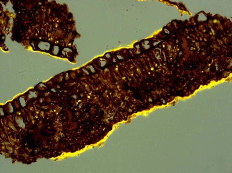

da wir schon mal beim Cutin sind, kann ich noch ein Bild beisteuern:
Blattquerschnitt bei 470 nm Anregung; das Cutin fluoresziert gelblich.
Dasselbe im Durchlicht Hellfeld:
und Hellfeld/Fluoreszenz überlagert:
Leider in Caedax eingedeckt, deshalb war keine Anregung bei 365 nm möglich (wegen der Eigenfluoreszenz des Caedax). Die Blätter sehen etwas angegammelt aus. Kein Wunder: sie sind schon etwas älter, etwa 47 Millionen Jahre. Sie stammen aus der Grube Messel. Gezeigt ist ein Paraffinschnitt von etwa 5... 10 µm, ungefärbt - also reine Eigenfluoreszenz des Cutins. Erstaunlich gut erhalten, trotz eines gewissen Alters!
Viele Grüße aus Bonn
Horst Wörmann

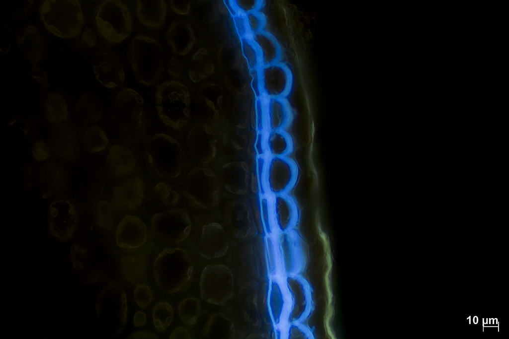

David 15
interessante Diskussion !
Ich habe ein wenig gewühlt und auch noch ungefärbte Schnitte des Taschentuchbaumes gefunden. Sie wurden 2 Jahre in Ethanol gelagert, fluoreszieren aber trotzdem blau ;)
DPlanApo 40/0,85 UV
UVFL 20/0,65
Und hier noch ein weiteres Beispiel vom Sprossquerschnitt der Purpurtanne. Es ist ebenfalls die Rinde die diese blaue Farbe zeigt.
David

Liebe Kollegen!
Ich möchte Euch den ungefärbten 40µm Schnitt einer Zitterpappel bei 365nm zeigen. Die Pappel zeigt das von Euch beschriebene Blau auch in anderen Bereichen des Sprosses.
Franz
Franz
