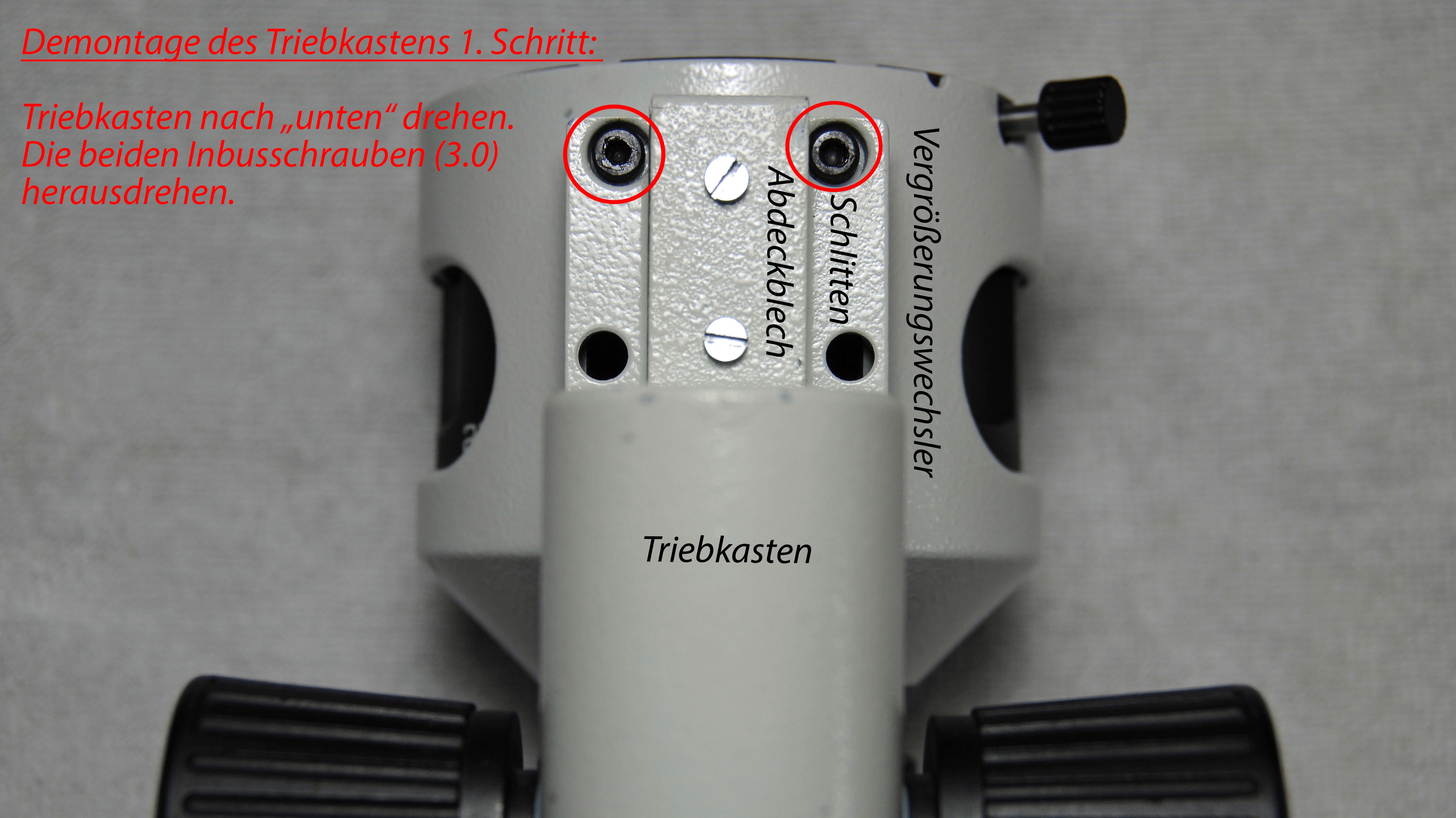

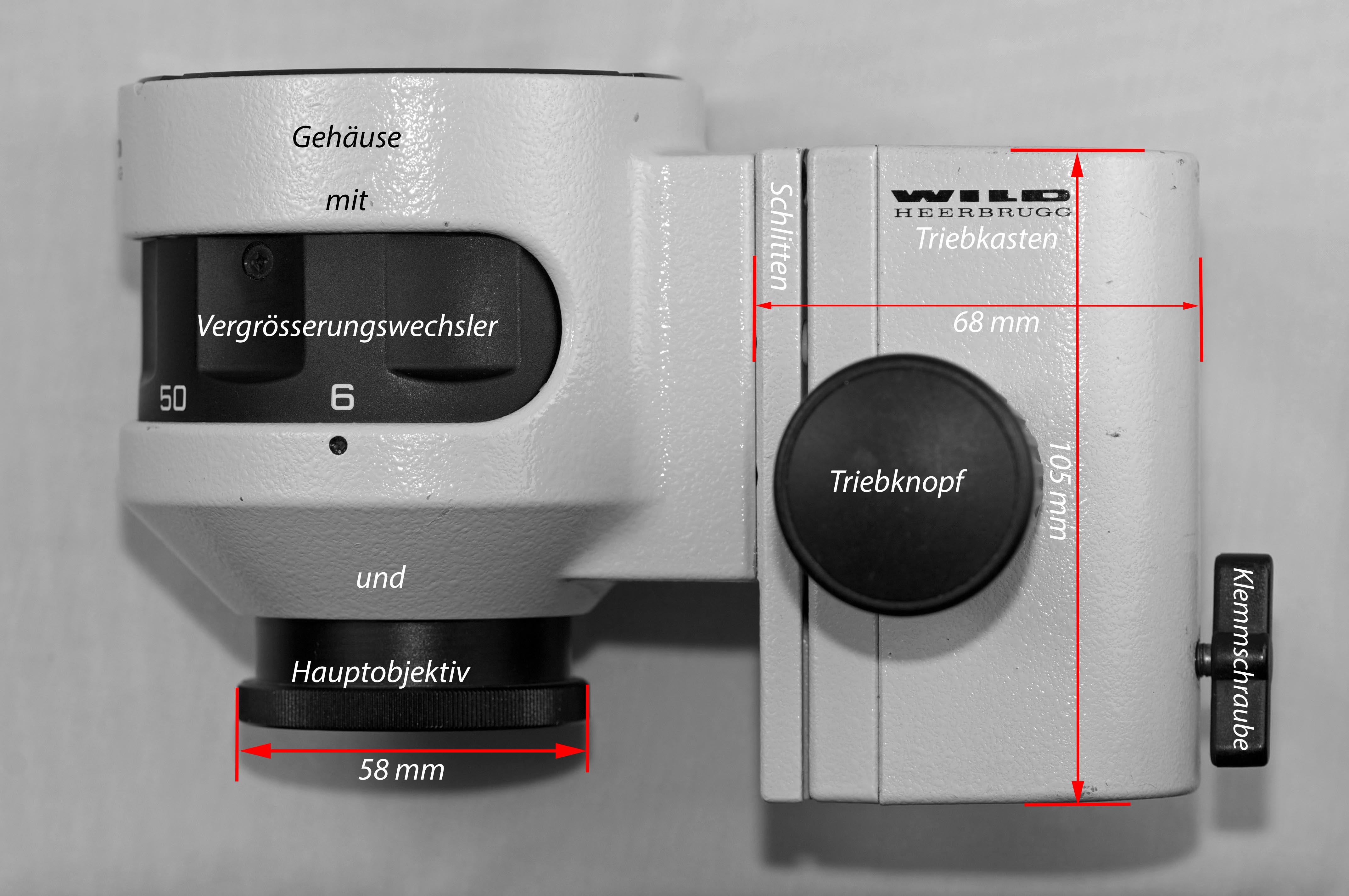

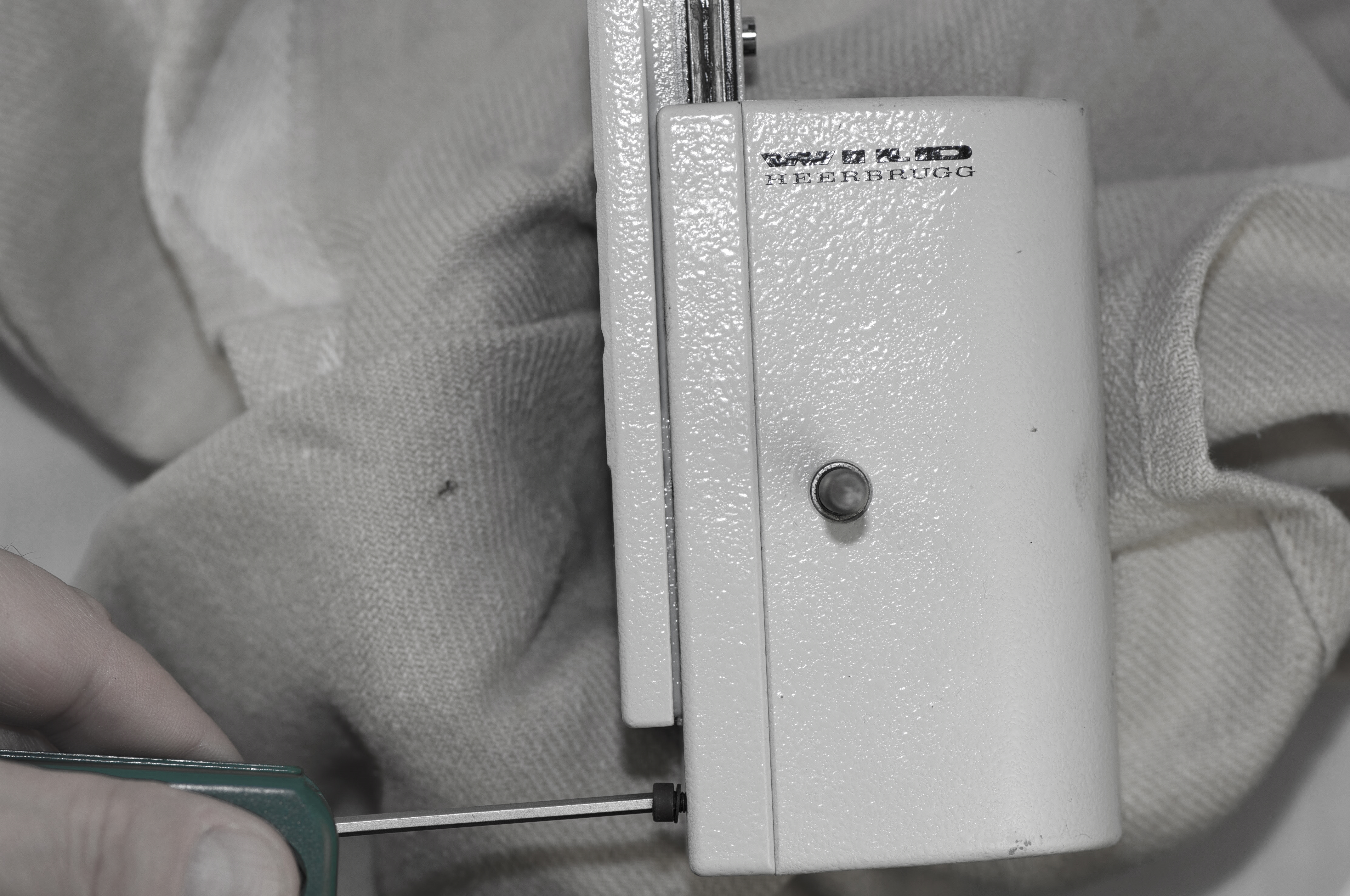

Abbildung 1: WILD Heerbrugg Stereomikroskop M5A: Gehäuse mit Vergrößerungswechsler und Hauptobjektiv, kurz Vergrößerungswechsler, respektive Triebkasten.

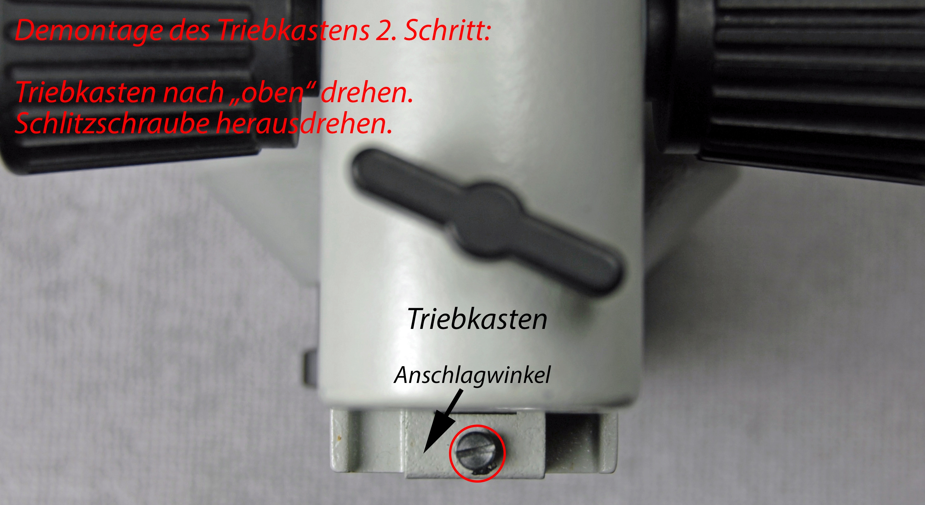

Nun muss der Triebkasten vom Vergrößerungswechsler getrennt werden.
Abbildung 2: WILD Heerbrugg Stereomikroskop M5A: Demontage Triebkasten Schritt 1.
Abbildung 3: WILD Heerbrugg Stereomikroskop M5A: Demontage Triebkasten Schritt 2.

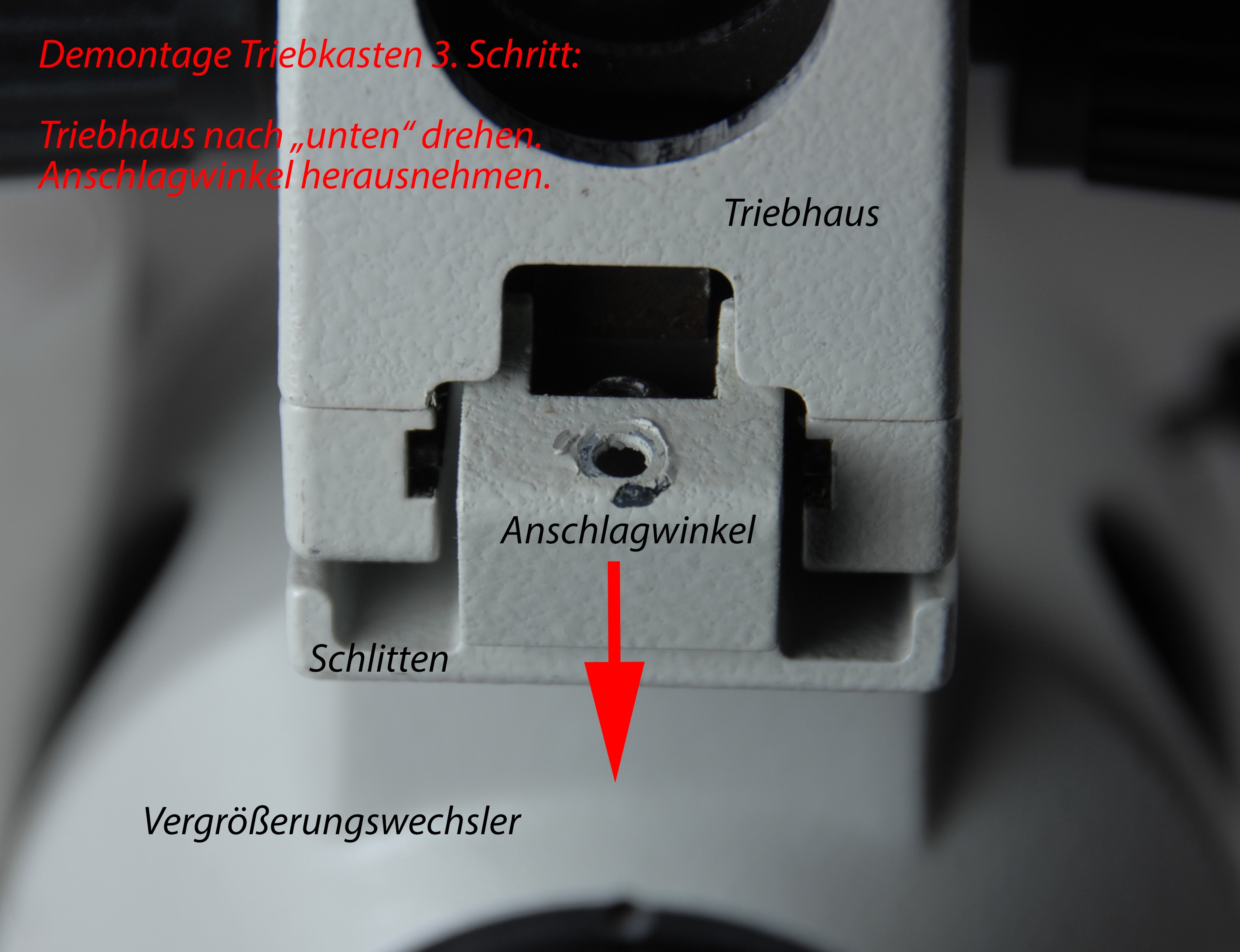

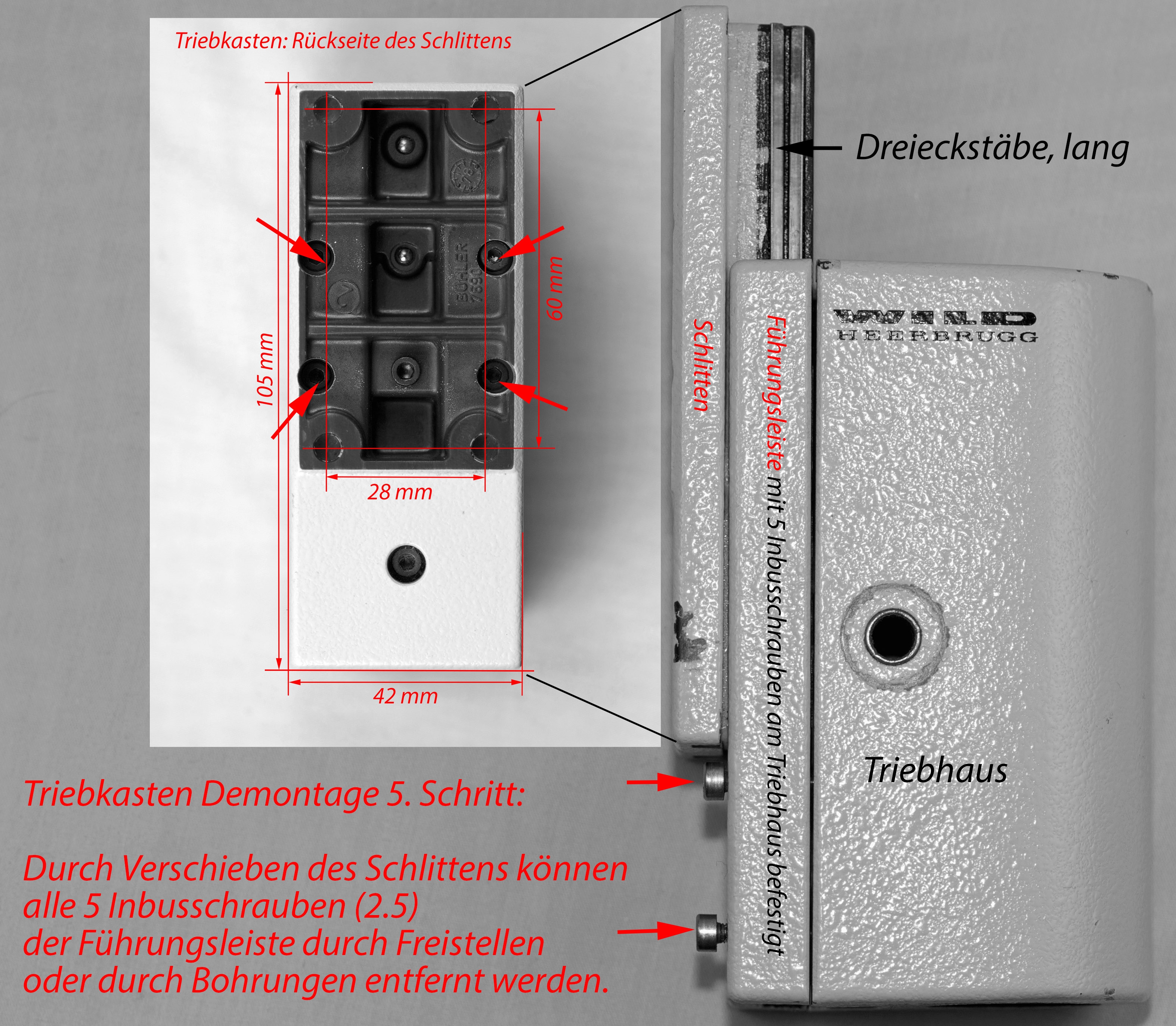

Abbildung 4: WILD Heerbrugg Stereomikroskop M5A: Demontage Triebkasten Schritt 3.

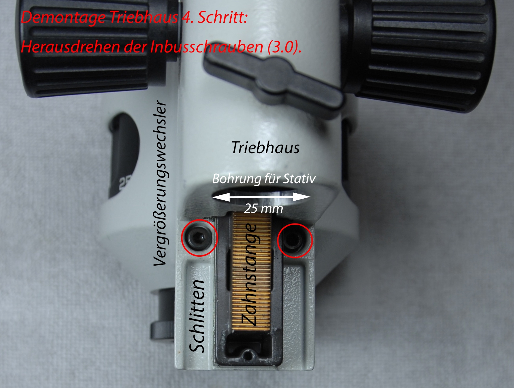

Abbildung 5: WILD Heerbrugg Stereomikroskop M5A: Demontage Triebkasten Schritt 4.
Nach Abschrauben des rechten Triebknopfs konnte ich die Ritzelachse herausnehmen.
Abbildung 6: WILD Heerbrugg Stereomikroskop M5A: Demontage Triebkasten Schritt 5.

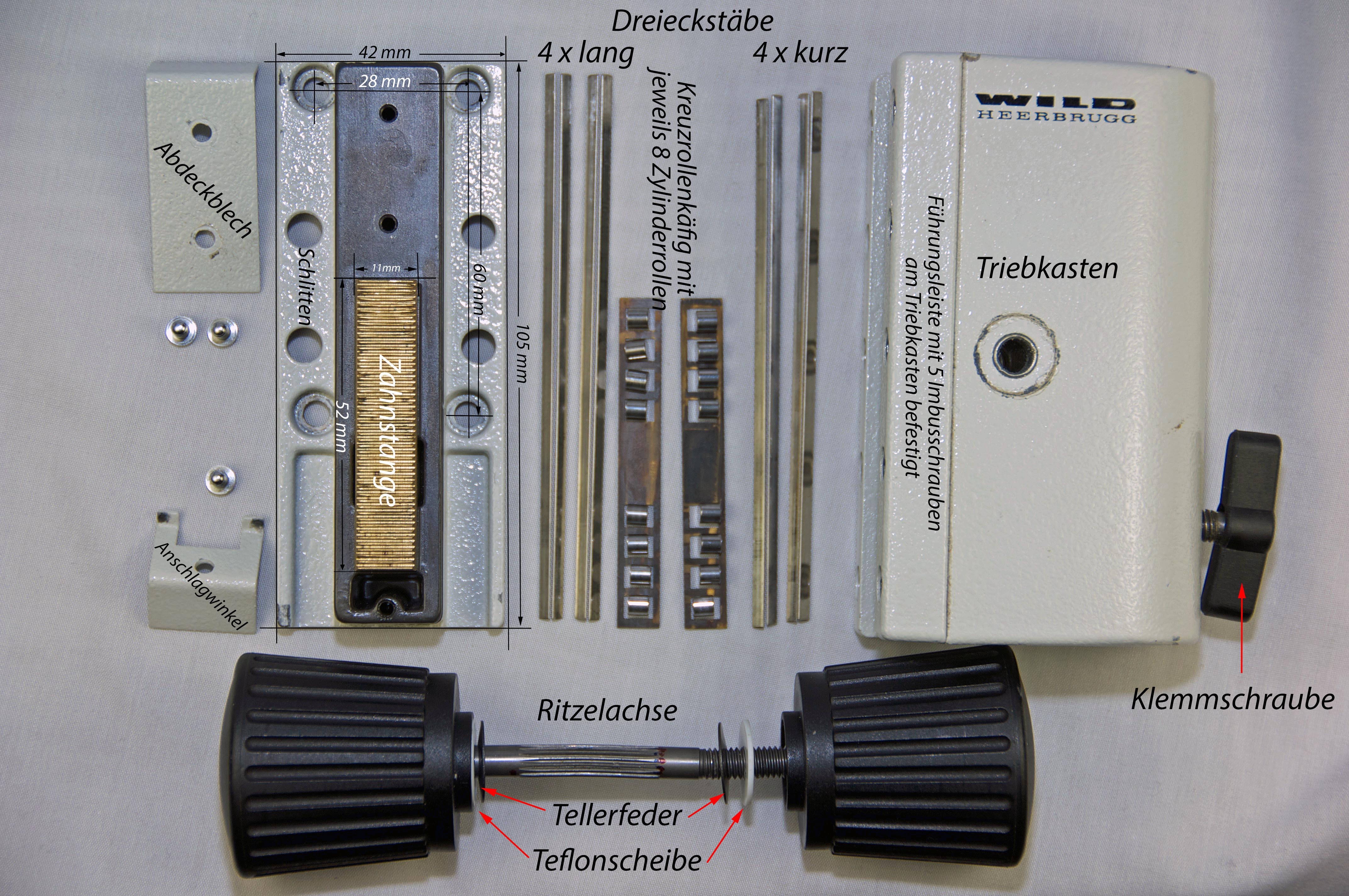

Ich löse die rechte Führungsleiste vom Triebhaus und zerlege anschließend das Triebhaus in seine Bestandteile.
Abbildung 7: WILD Heerbrugg Stereomikroskop M5A: Zerlegter und gereinigter Triebkasten mit Kreuzrollenkäfigen. Die Ritzelachse ist leider, leider verbogen.

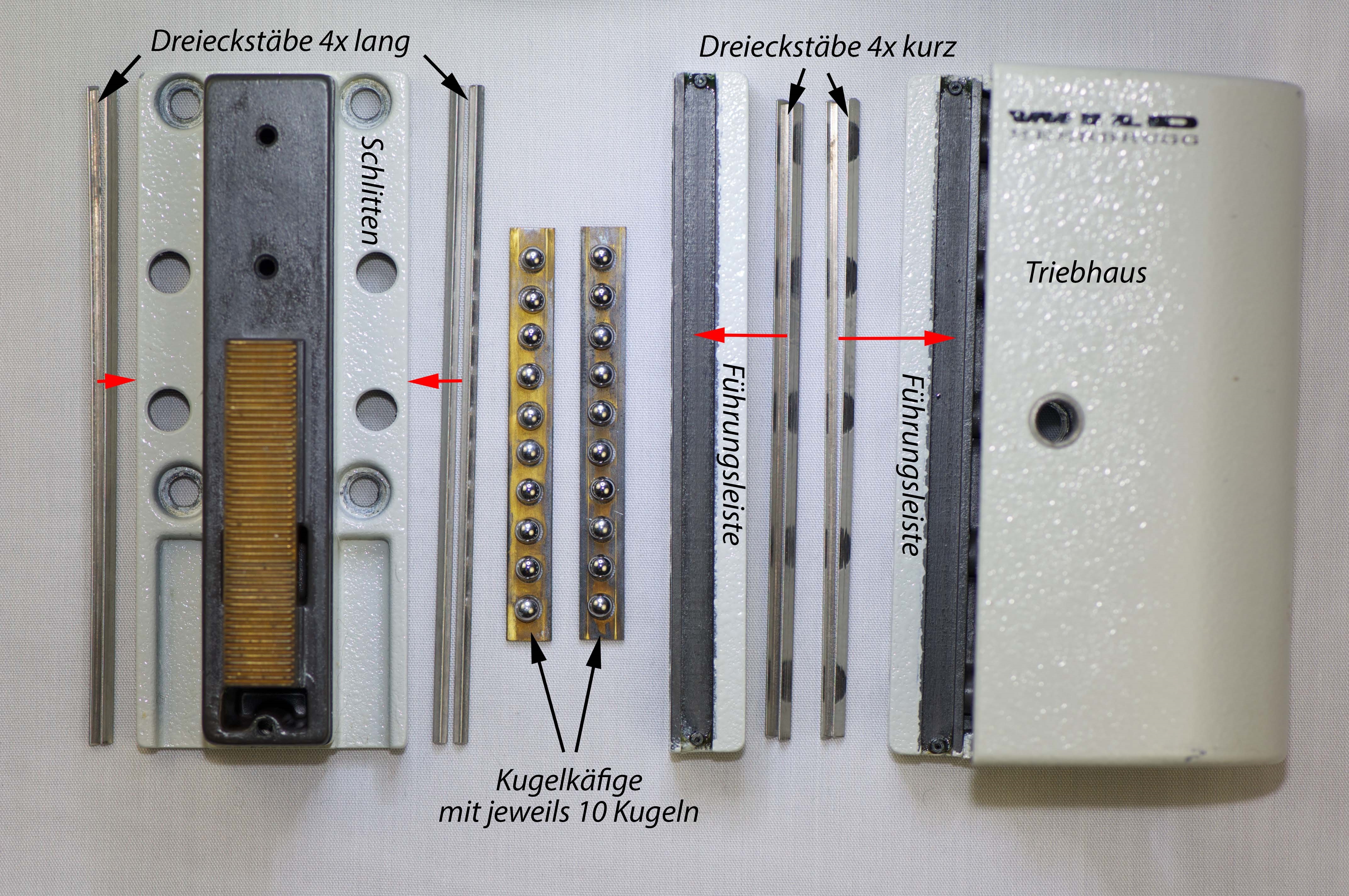

Und weil ich gerade so schön in Übung bin reinige und schmiere ich auch diesen Grobtrieb ab. Also wieder zerlegen, und siehe da, dieser Grobtrieb unterschied sich vom Eingangs zerlegten.
Abbildung 8: WILD Heerbrugg Stereomikroskop M5A: Zerlegter und gereinigter Triebkasten mit Kugelkäfigen. In dieser Abbildung sind nicht alle Teile des Triebkastens dargestellt. Es geht nach dem Reinigen an das Abschmieren und Zusammenbauen. Eine Führungsleiste ist demontiert. Die roten Pfeile zeigen an wo die Dreieckstäbe platziert werden.
Das Reinigen erfolgte mit Waschbenzin und abschließend mit Deresol X der Fa. Osim. Eine dünne Schicht Schmierfett, ML FTS5 der Fa. Osim, wird in den Führungsleisten und auf den Dreieckstäben aufgetragen, so bleiben die Dreieckstäbe aber auch die Rollen-/Kugel-Käfige und deren Wälzkörper haften.

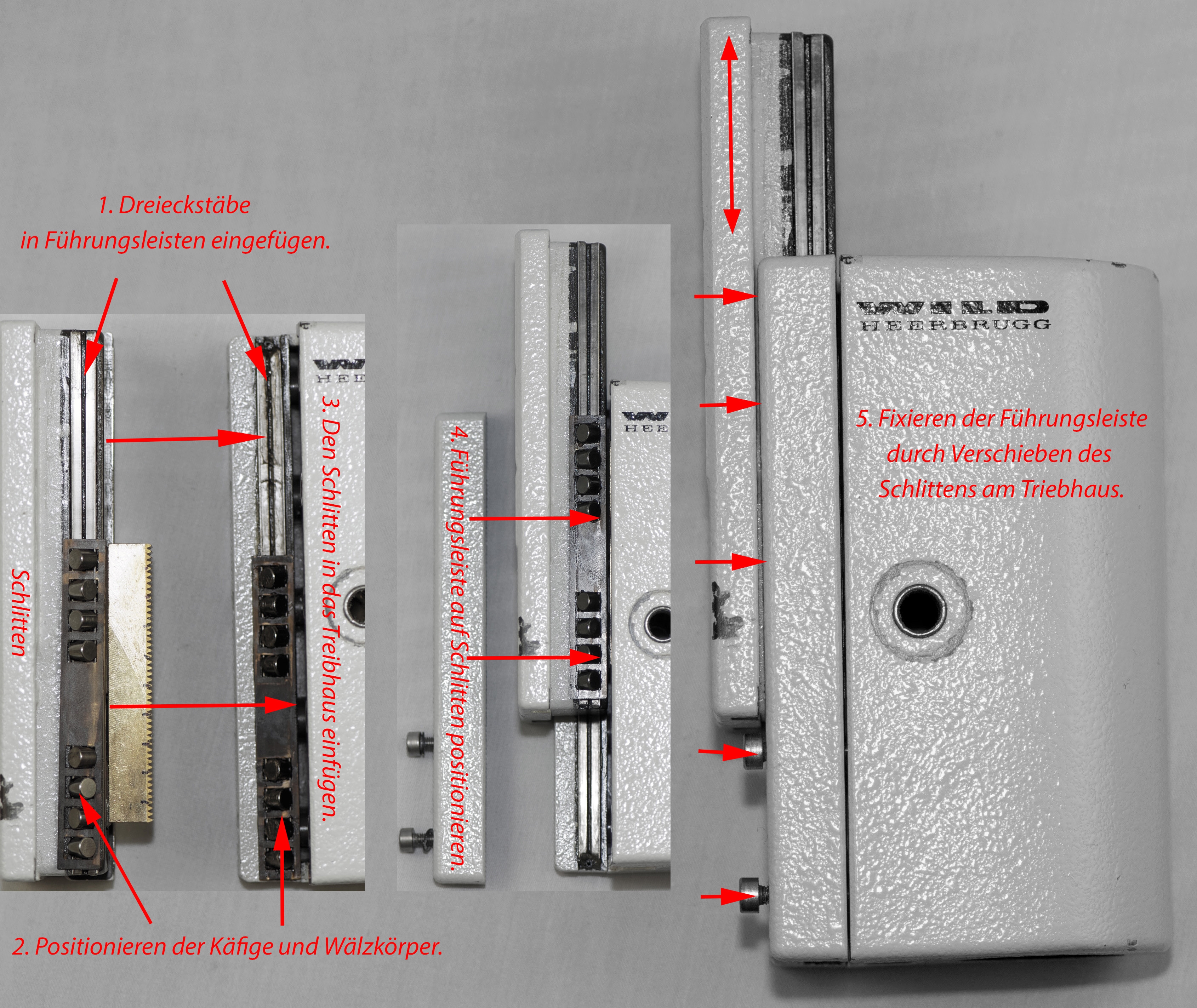

Abbildung 9: WILD Heerbrugg Stereomikroskop M5A: Zusammensetzen des Triebkastens.
Bevor der Triebkasten zusammengesetzt werden kann, muß die Ritzelachse eingesetzt werden, daher habe ich eine Tasse mit einem Tuch ausgelegt und die Endontage auf der Tasse durchgeführt.
Abbildung 10: WILD Heerbrugg Stereomikroskop M5A: Endmontage.
