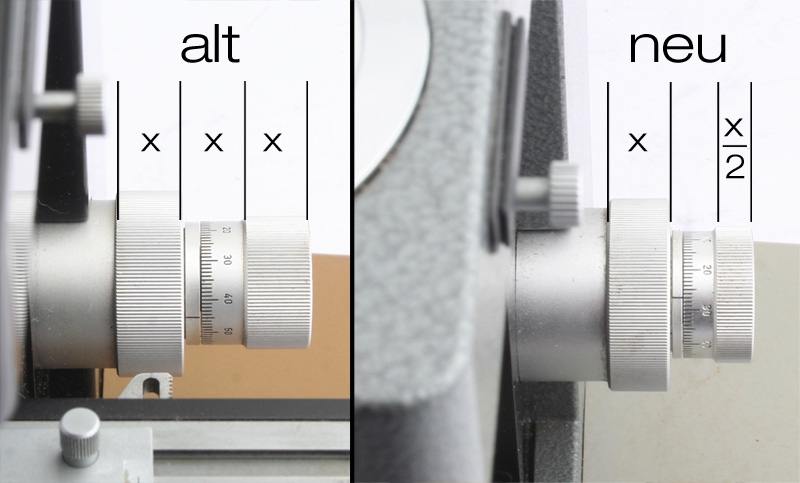

im Mikromarkt suche ich seit geraumer Zeit ein Orthoplan mit einer Seriennummer kleiner als 666500.
Da offensichtlich aktuell niemand solch ein Gerät abzugeben hat, suche ich zur zeitlichen Einordnung Seriennummern dunkelgrauer Orthoplane. Und zwar kleiner als 745000 (korrigiert). Bitte mit Angabe, ob lange oder kurze Triebknöpfe. Und wenn vorhanden - mit Auslieferungsdatum. Ich möchte herausbekommen, wann der Wechsel zwischen den langen und den kurzen Knöpfen war.

ich habe ein Leitz Orthoplan mit der Nr. 666493.
Das Mikroskop hat die langen Triebräder.
Leider kann ich zu dem Mikroskop keinerlei Infos über das Alter machen,da ich das Mikroskop aus einer Institutsauflösung bekommen habe.
Vielleicht kann einer Forumsmitglieder weiterhelfen.
Das Mikroskop ist in einem guten Zustand und wird z.Zt.nicht abgegeben.

Danke Dir, Manfred.
Deins stammt von Mitte 1965.
PS: ich habe in meiner Anfrage die Seriennummer korrigiert. Vielleicht kommen daraufhin noch ein paar Meldungen.

Habe gerade das folgende eBay Angebot gefunden. Es ist ein Orthoplan vom Jahr 1968.
http://www.ebay.com/itm/Leitz-Orthoplan-complete-microscope-/221552728194?hash=item3395925882:g:TOsAAOSwDk5UGywg
Die Seriennummer ist 721,677 und es hat die kurzen Triebknöpfe.

Du hast das komplett falsch verstanden. Es geht hier nicht um einen ,,Ebay-Fund" sondern um zusätzliche Information, dass kurze Triebknöpfe beim Orthoplan schon bereits bei einer Seriennummer von 721,677 vorhanden sind.
Wenn Du aber etwas brauchbares dazu beitragen kannst, dann bitte ich Dich, Dich nicht zurückzuhalten. Die Frage ,,Wann der Wechsel zwischen den langen und den kurzen Knöpfen war" ist noch immer unbeantwortet.
