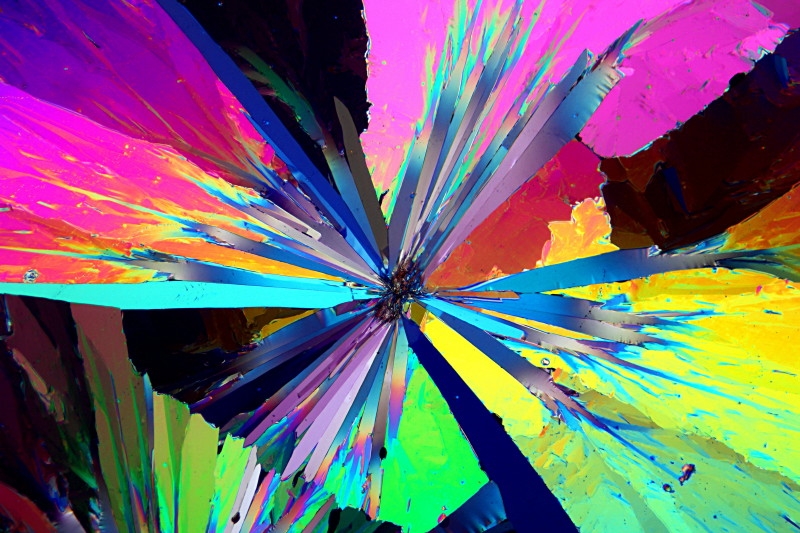

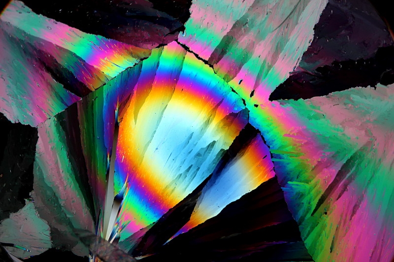

das Thema richtige Schichtdicke habe ich an einem Präparat wieder erlebt. Eine französische Kollegin ist an einer Substanz gescheitert. Die Polbilder waren immer blass ich dachte erst, sie mache sonst was falsch, bis ich mir die Substanz selbst vorgenommen habe und dabei habe ich gemerkt, dass man nach dem Schmelzen das DG stark beschweren muss, um ganz dünne Schichten zu erhalten. Aber dann klappts. Im letzen Bild ist der Dickengradient schön zu sehen. Bei zunehmender Dicke werden die Farben blass. Ich habe einen kräftigen Neodymmagneten verwendet. Drunter ein Blech.

Ich interpretiere das letze Bild als Gradienten der Schichtdicke der Kristallmasse. Nullte Ordnung in der Mitte ("eisengrau") und dann 4-5 Ordnungen ansteigend.

Ich vermute, es liegt an der hohen Doppelbrechung der Kristalle, die eine besonders geringe Schichtdicke verlangen, und dafür habe ich magnetische Zauberkräfte bemüht! ;)

Am besten sieht man den Gradienten bei Seifenhaut, Du kommst mit Deinem Präparat aber auch sehr gut dort hin ...

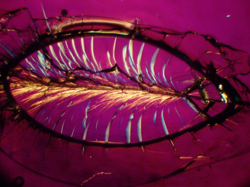

ich denke, das Deckglas ist durch den Druck ein wenig eingebeult, so dass es tatsächlich die Schichtdicke wäre, die dieses besondere Bild bewirkt. Die Eindellung müsste man dann eigentlich auch ohne Mikroskop sehen, wenn man das Präparat so hält, dass die Oberfläche spiegelt. Ich hatte solche Fälle schon bei Dauerpräparaten, die ich zu kleinflächig beschwert habe. Die nächste Stufe ist der Bruch des Deckglases:
Zitatdas Deckglas ist durch den Druck ein wenig eingebeult
Ja natürlich Gerd. das kann man im Reflex auch deutlich sehen.
