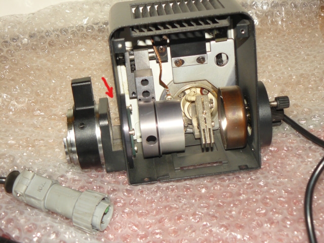

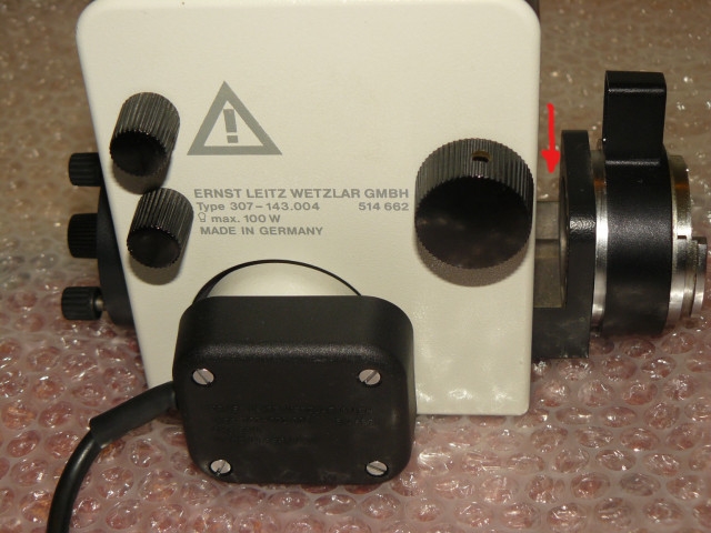

Folgendes Leitz Lampenhaus mit der Teilenummer 514 662 (max. 100 W) war als Zubehör bei dem von mir erworbenen Mikroskop dabei.
Es wurde vermutlich zur Epi-Fluoreszenz-Beleuchtung in Kombination mit einem Ploemopak verwendet. Der Stecker am Lampenhaus passt an ein 50 W Netzteil und das Leuchmittel im Lampenhaus scheint mir eine HBO-Brennerlampe zu sein.
Worüber ich mich wunder, ist der ca. 1 cm breite Öffnungschlitz direkt zwischen Lichtauslass des Lampenhauses und der Halterung, mit dem das Lampenhaus am Ploemopak befestigt wird (siehe rote Pfeile auf den Fotos).
Ich habe bei anderen Lampenhäusern gesehen, dass der Lichtweg komplett geschlossen ist. Das macht mir eigentlich auch mehr Sinn, um das volle Licht nutzen zu können und keine UV-Strahlung nach außen treten zu lassen und den Benutzer zu gefährden.
Ich plane, die Lichtquelle von HBO auf LED umstellen zu lassen.
Meine Frage ist nun, ob das Lampenhaus eigentlich für HBO oder eine LED mit hoher Lichintensität geeignet ist. Ist es doch besser, sich nach einem Lampenhaus ohne diese Schlitzöffnung umzusehen und weiß jemand, wieso dieses Lampenhaus die Öffnung hat (oder fehlt da ein Teil, was dort hinein gehört ?

Hallo Christian,
damit hat es Leitz wohl insgesamt nicht so ernst genommen. Siehe hier:
http://www.mikroskopie-forum.de/index.php?topic=24850.msg185750#msg185750
Aber letztlich ist es doch kein Problem. Wenn Du auf LED umstellst, kannst Du doch einfach eine schwarze Pappe über die Öffnungen kleben und "gut is". Warum solltest Du Dich da nach einem anderen Lampenhaus umsehen?
HCLange
Hallo Christioan,
in diesen Schlitz steckt man die Leitz-Filter mit 50 mm Durchmesser (gefaßt in einen speziellen Halter mit Griff) - damit ist die Öffnung weitgehend verschlossen.
Dieses Lampenhaus kann mit einer anderen Lampenfassung für 12V/100W Halogenbirnen verwendet werden, oder mit speziell angefertigter Halterung für LED. Kein großer Aufwand...
MfG
Christoph
