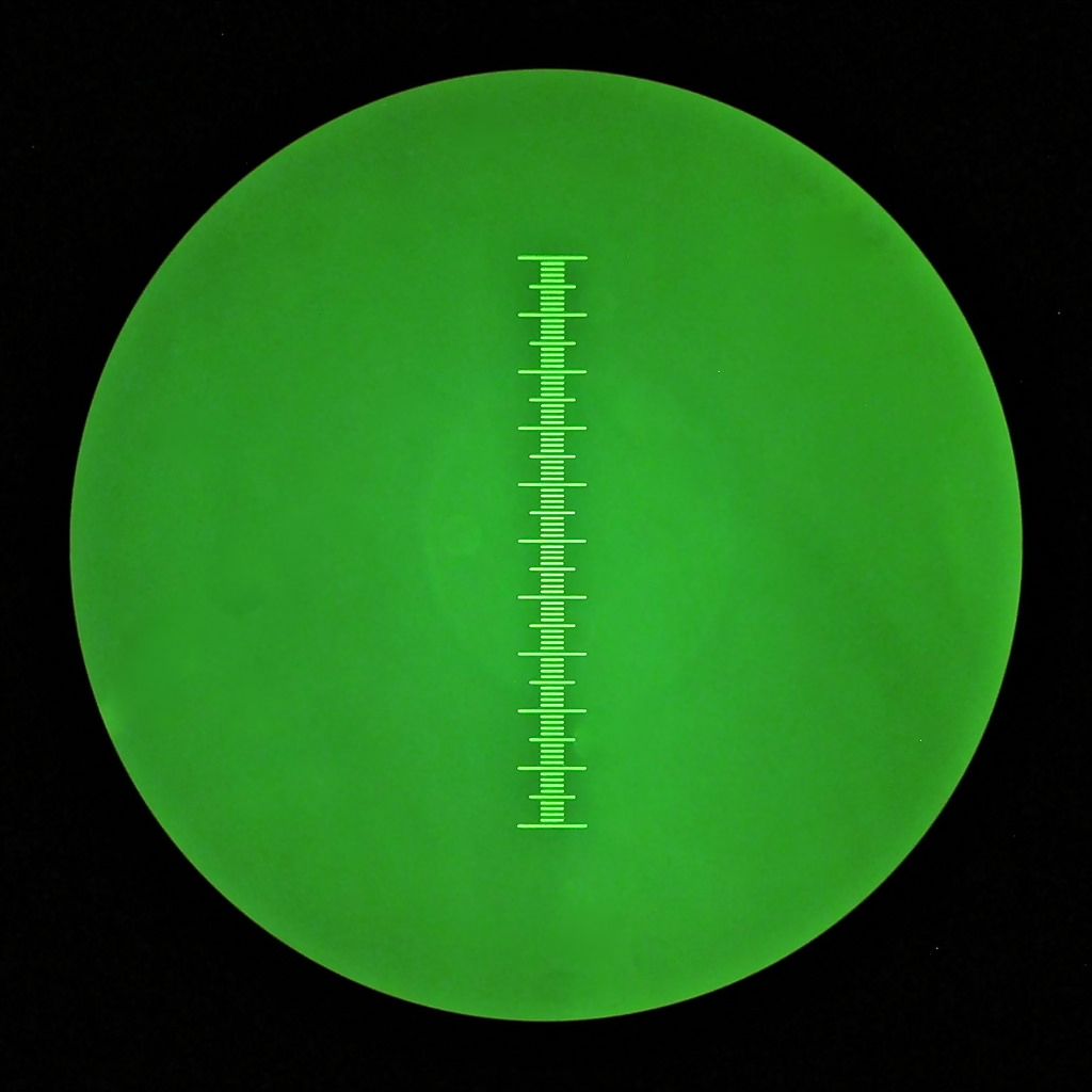

Hallo Peter und Rolf,
den von Peter vorgeschlagenen Negativversuch habe ich jetzt durchgeführt. Ich habe dafür ein Objektmikrometer verwendet.
Versuchsablauf 1. Schritt
Darstellung des Objektmikrometers mit PL - DF + Filter BG 38/4, kein Sperrfilter.
Bild 1:  PL APO 16/0.40 • Tubusfaktor 1.0 x • Vergrößerungsfaktor 1.0 x • Sehfeld ø ≈ 28/16 ≈ 1.75 mm.
Bild 2:  PL APO 16/0.40 • Tubusfaktor 1.0 x • Vergrößerungsfaktor 1.6 x • Sehfeld ø ≈ 28/16 x1.6 ≈ 1.09 mm
Versuchsablauf 2. Schritt
DL - DF - FLUO mit Violett-Anregung
Auflegen von Anregungsfilter BG 3/3 und Einsetzen des Sperrfilters K 490
Visuell:  Schwarzes Sehfeld, kein Bild !
Kamera:  ISO 3200 • Belichtungszeit 1 s • schwarzes Display • kein Bild !
Fazit
Das bei der Primärfluoreszenz fotografierte Bild ist ein 100 % Fluoreszenz-Bild !

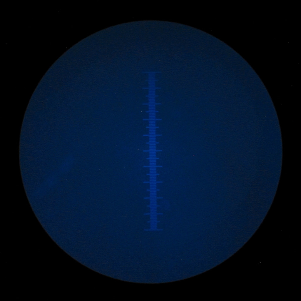

Versuchsablauf 3. Schritt
DL - DF - FLUO mit Blauviolett-Anregung
Auflegen von Anregungsfilterr BG 12/ 2 und Einsetzen der Sperrfilters K 490
Kamera:  ISO 400 • Belichtungszeit 1 s • schwarzes Display • kein Bild !
             ISO 800 • Belichtungszeit 1 s • schwaches, unscharfes Bild, die Kamera kann nicht scharf gestellt werden !
             ISO 3200 • Belichtungszeit 1 s • unscharfes Bild, die Kamera kann nicht scharf gestellt werden !
Fazit
Trotz der nicht optimalen Filterkombination ( Überschneidung Anregungsfilter / Sperrfilter ) hat das bei der Primärfluoreszenz fotografierte
Bild einen hohen Fluoreszenz-Anteil. Durch die Wahl eines Sperrfilters K 530 lässt sich der Fluoreszenz-Antei optimieren.
Zur weiteren Information hänge ich noch folgende Bilder an.
Bild 1:  DL - DF + BG 38/4 • ISO 800 • 1/8 s.
Bild 2:  DL - DF + BG 38/4 • ISO 800 • 1/5 s.
Bild 3:  DL - DF - FLUO • BG 12/2 • K490 • ISO 800 • 1 s.
Bild 4:  DL -DF - FLUO • BG 12/2 • K490 • ISO 3200 • 1s.
