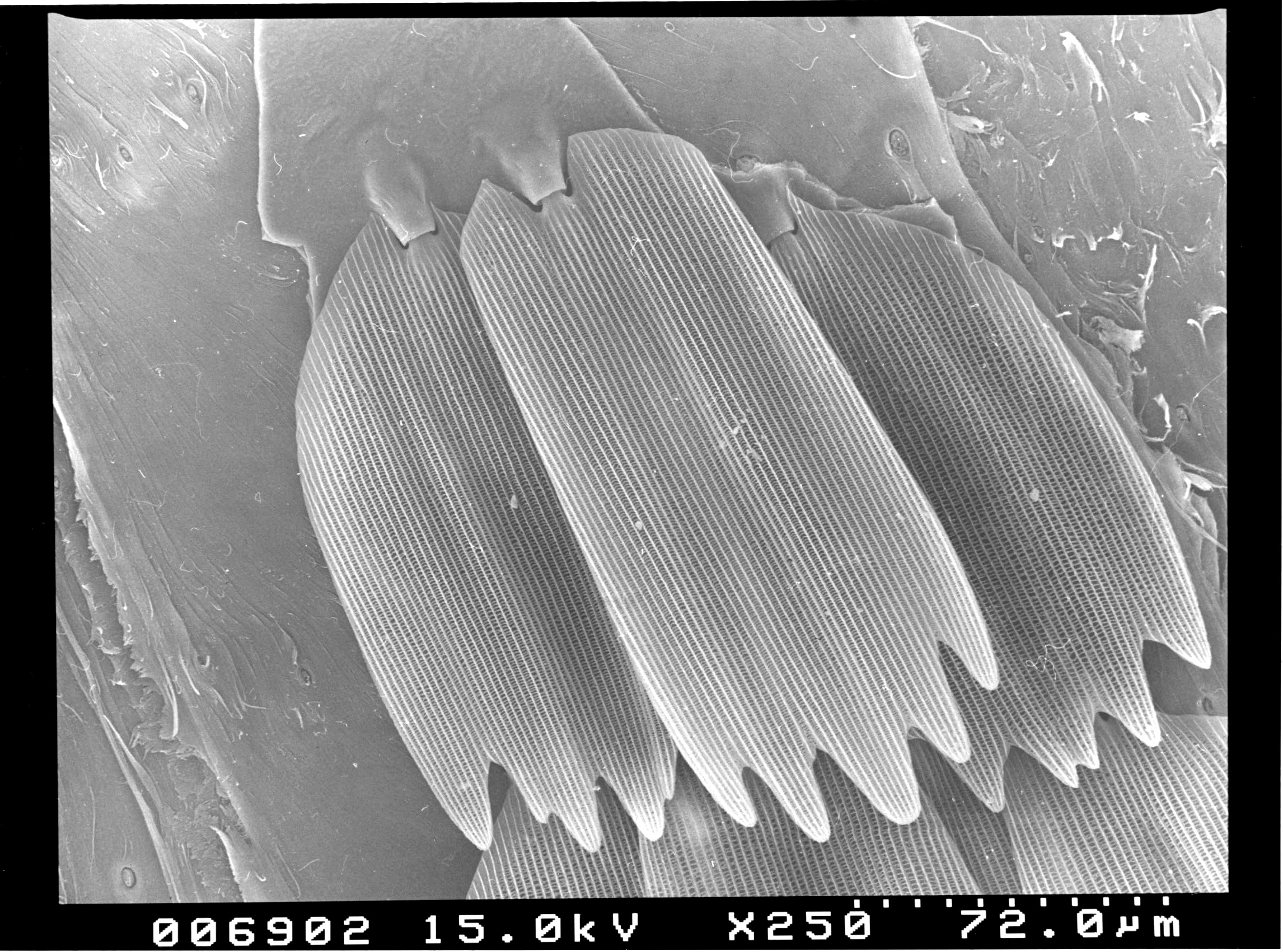

Einige Schuppen des Tagpfauenauges, 750x (bei 20 cm Bildbreite).

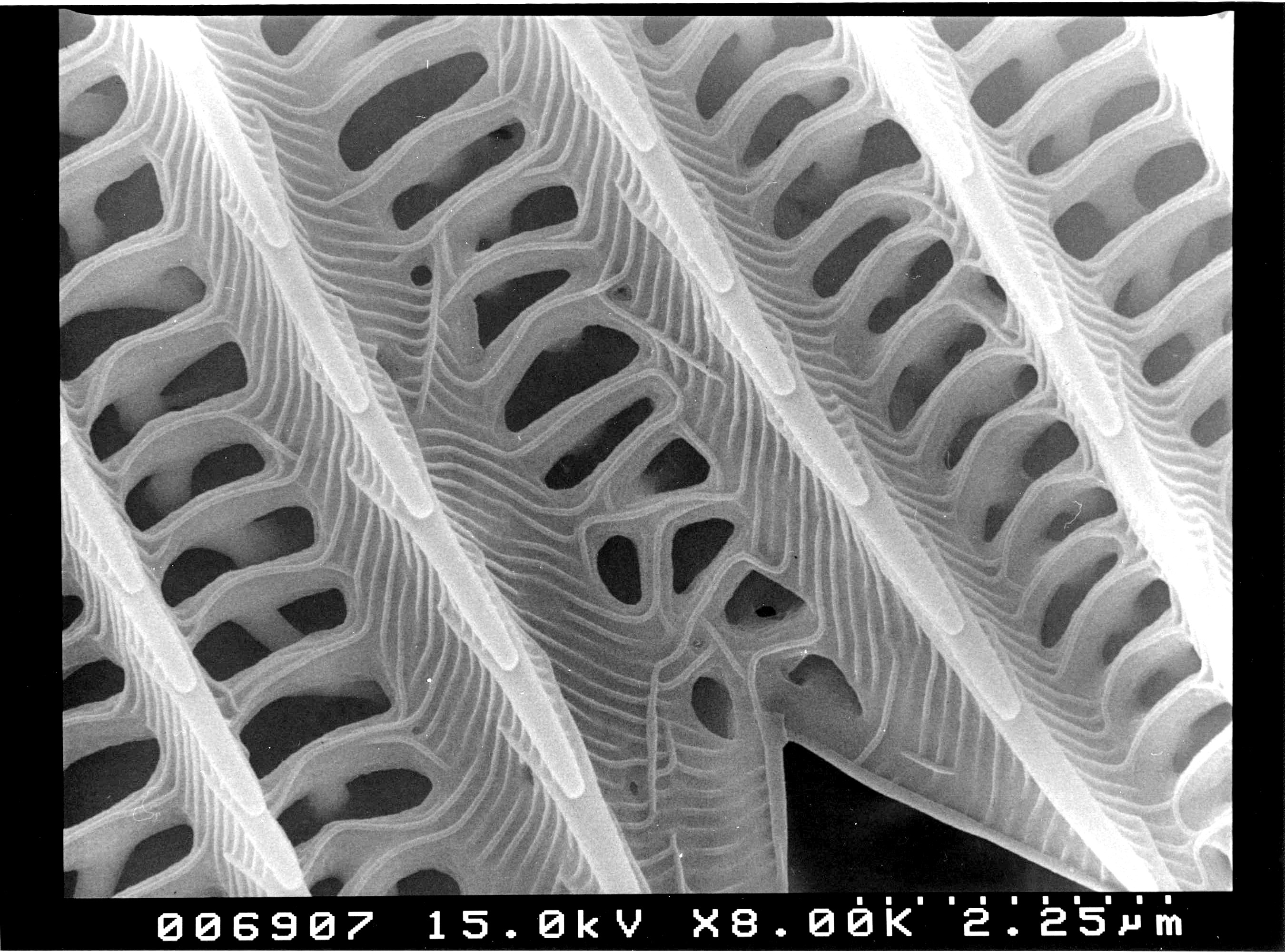

Feinstruktur einer Schuppe, 24000x, (bei 20 cm Bildbreite). Ich vermute, dass die Strukturen, deren Größen im Bereich der Lichtwellenlängen liegen, wie in Gitter wirken und so an der Farberzeugung beteiligt sind.

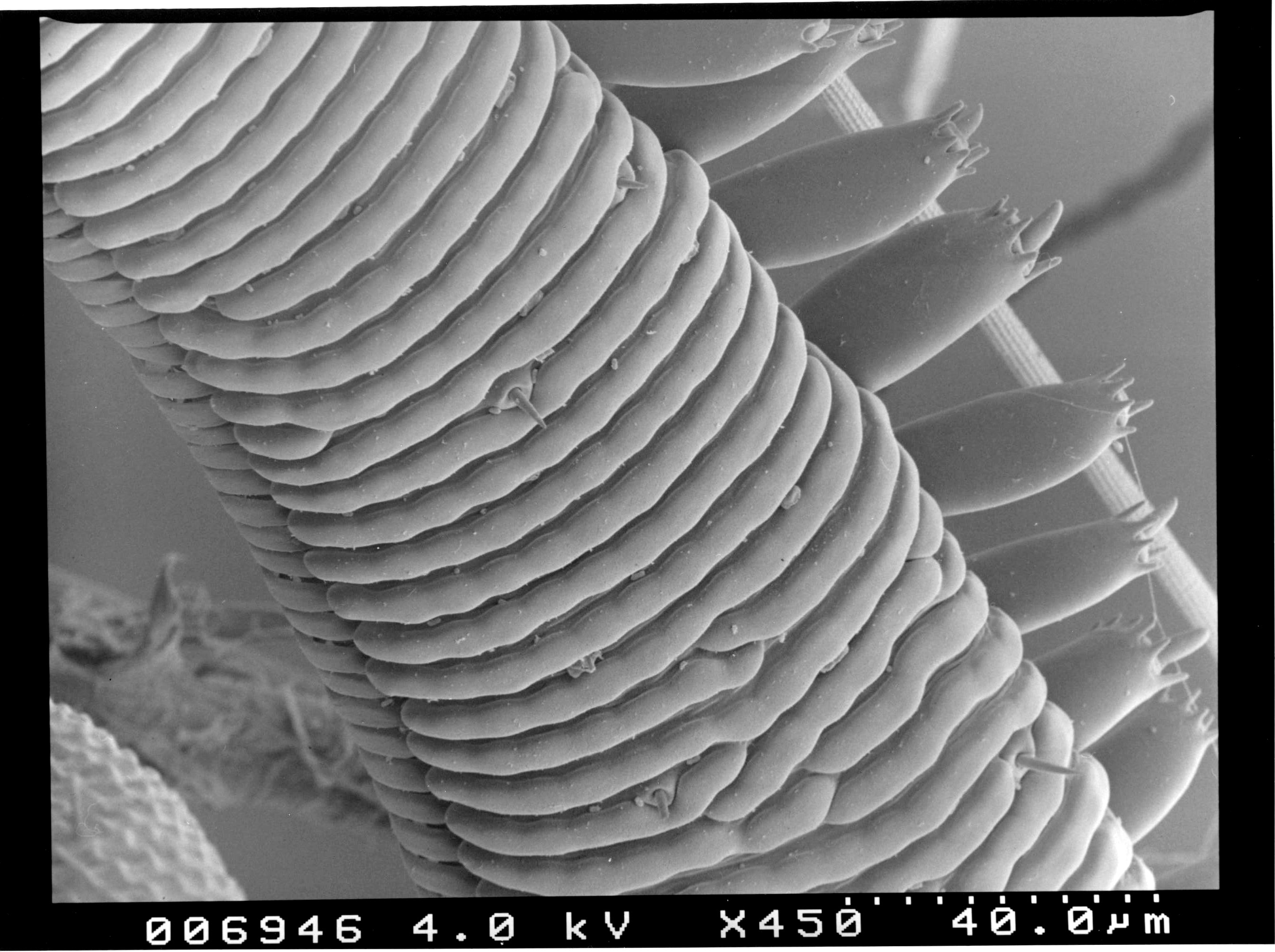

Noch ein Blick auf den Bereich nahe des Rüsselendes, 1800x  (bei 20 cm Bildbreite).

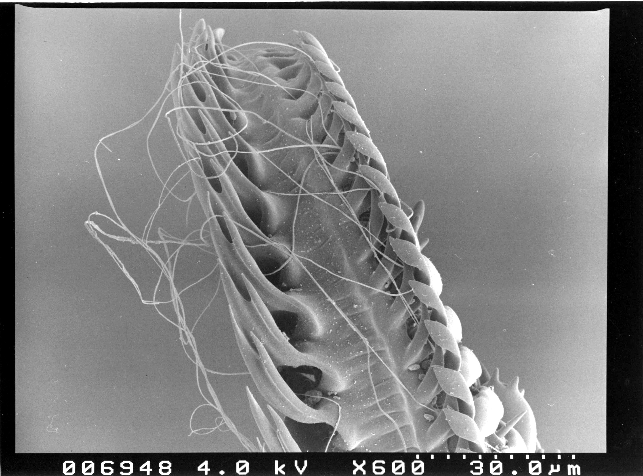

Und etwas genauer der Rüssel im mittleren Bereich, es gibt verschiedene Sensoren und Sinneszellen, 1350x  (bei 20 cm Bildbreite).
