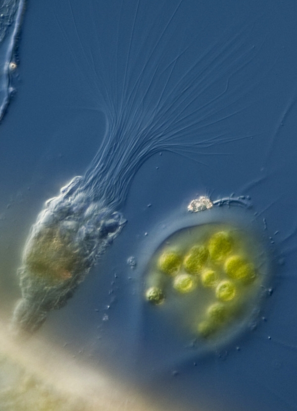

habe im Gartenteich einige Exemplare des Rädertiers Collotheca ornata gefunden. Man sieht ganz gut den Fangtrichter mit seinen langen Fangborsten. Rechts daneben eine Apiocystis braunania.

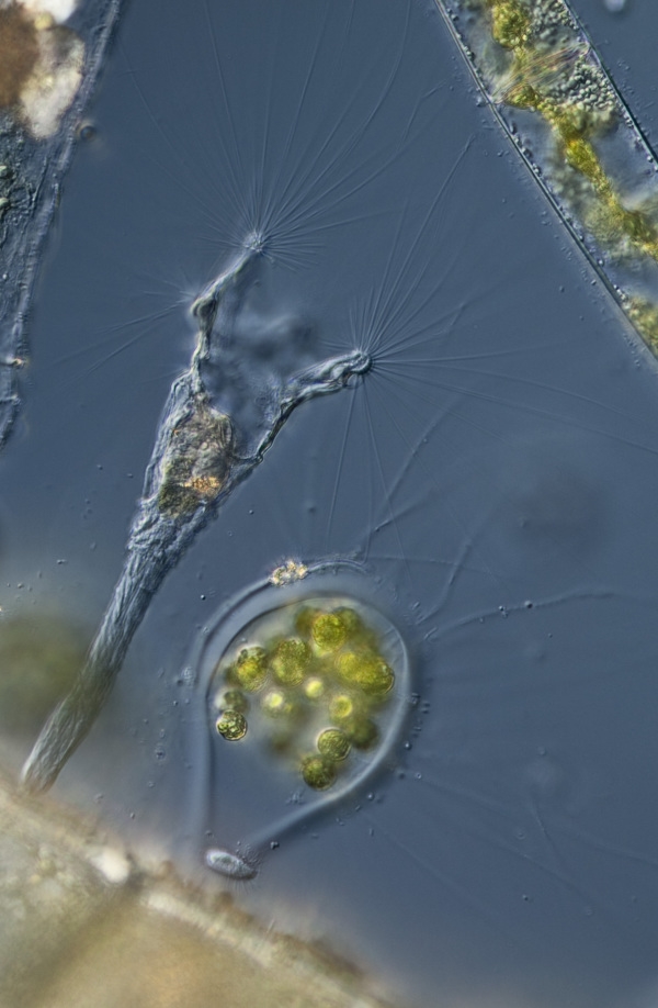

Im nächsten  Bild hat sich das Tier weitgehend kontrahiert. Nur wenn man genau hinsieht, erkennt man anhand einzelner Bakterien, die sich an den Rand angelagert haben, das sehr klare und durchsichtige Gehäuse.

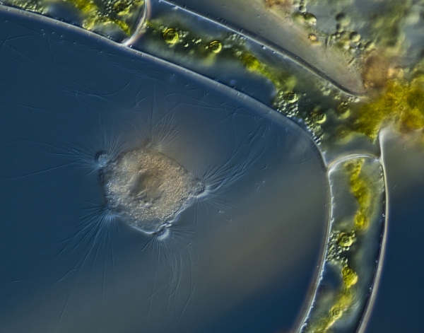

Hier ein Blick von oben direkt in den Rachen des Rädertiers.

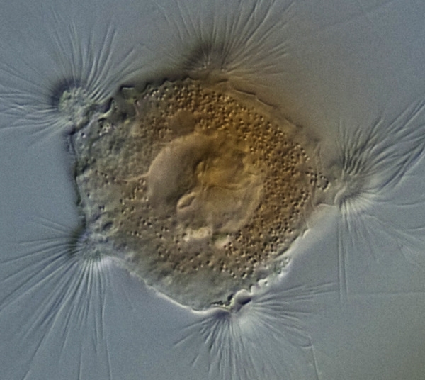

Als letztes der noch stärker vergrößerte Rachenbereich. Es ist gut zu erkennen, dass die Krone zwischen den Zipfeln keine Wimpern trägt und die fünf Zipfel in etwa gleich stark sind.
Die Tierchen sind zwischen 300 und 400 Mikrometer lang und damit für ein C. ornata relativ klein.
