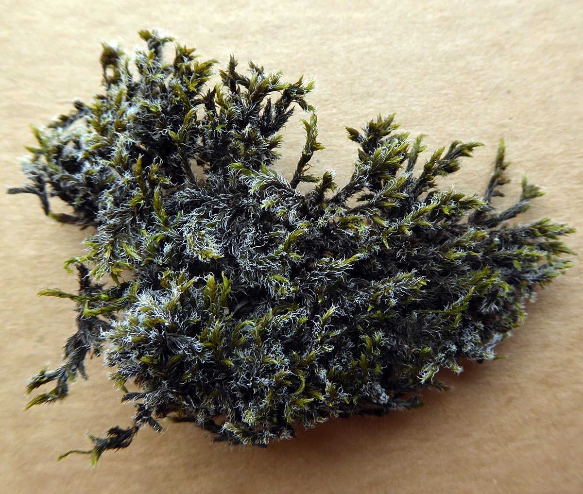

ich bekam dieses "Graumoos" aus Island mitgebracht. Habe paar (teils schlechte) Fotos gemacht und hoffe es kann genauer bestimmt werden:
Polster trocken:

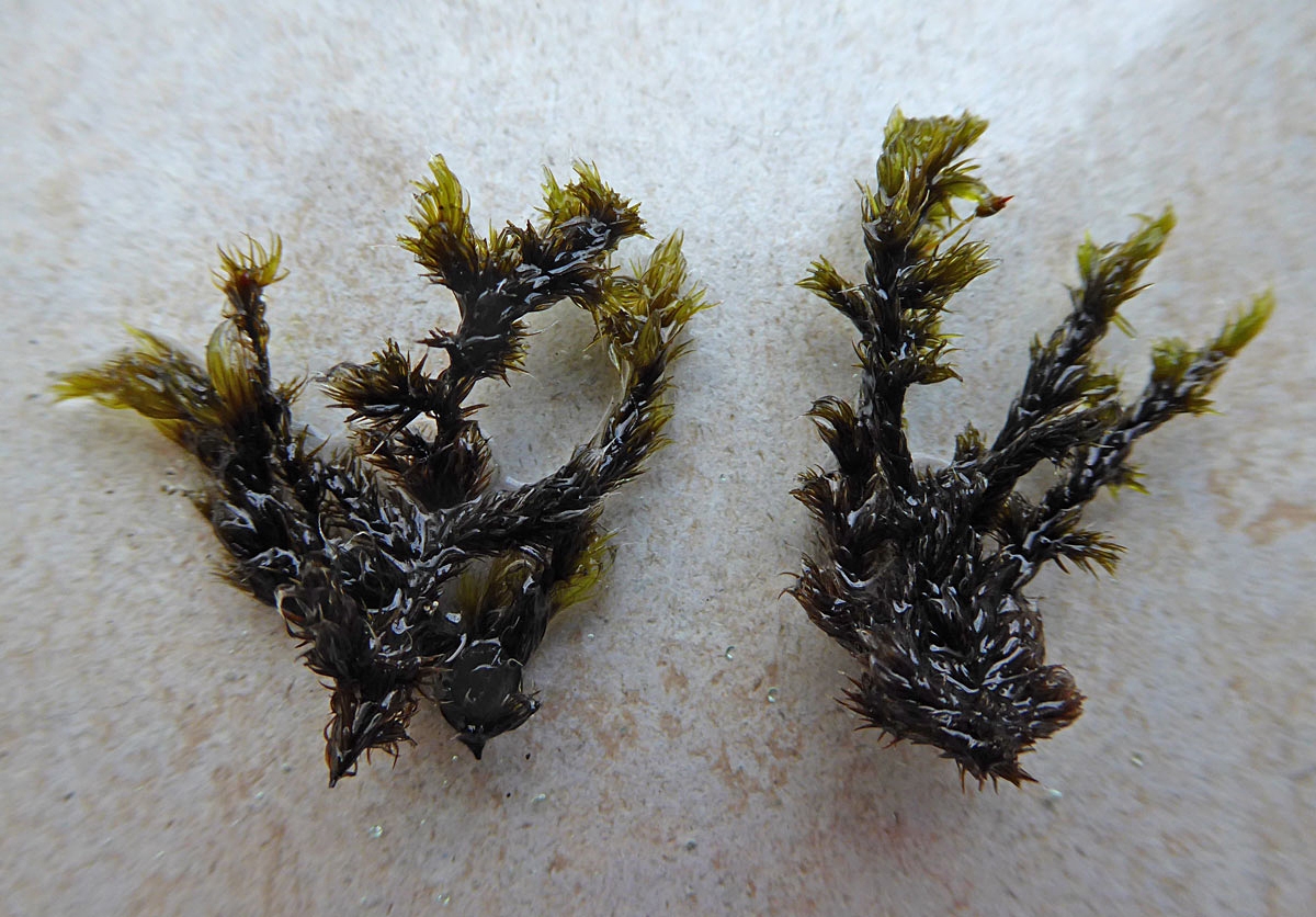

Pflänzchen feucht:

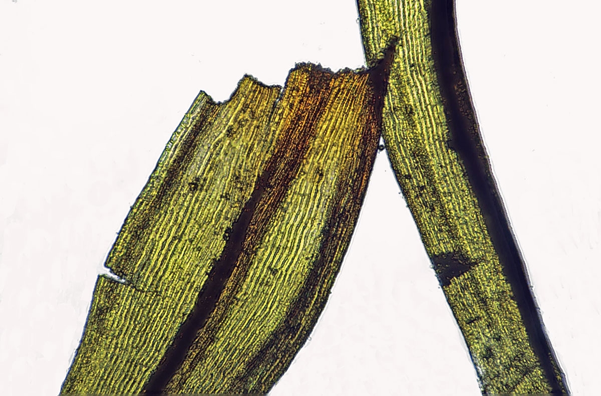

Blattgrund:
Blattrand:

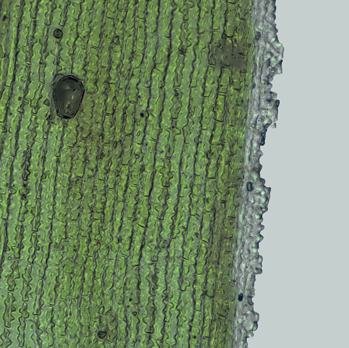

Laminazellen:

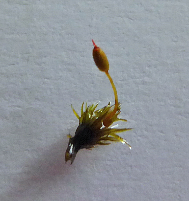

Kapsel:
Die einzelnen Pflänzchen sind bis 2,5 cm hoch, die Kapsel sitzt auf einer kurzen Seta und ist knapp 2 mm hoch. Langes Glashaar an den Spitzen. Laminazellen buchtig und sehr langgestreckt. Das Moos wächst auf Vulkangestein.
Kennt jemand dieses Moos?

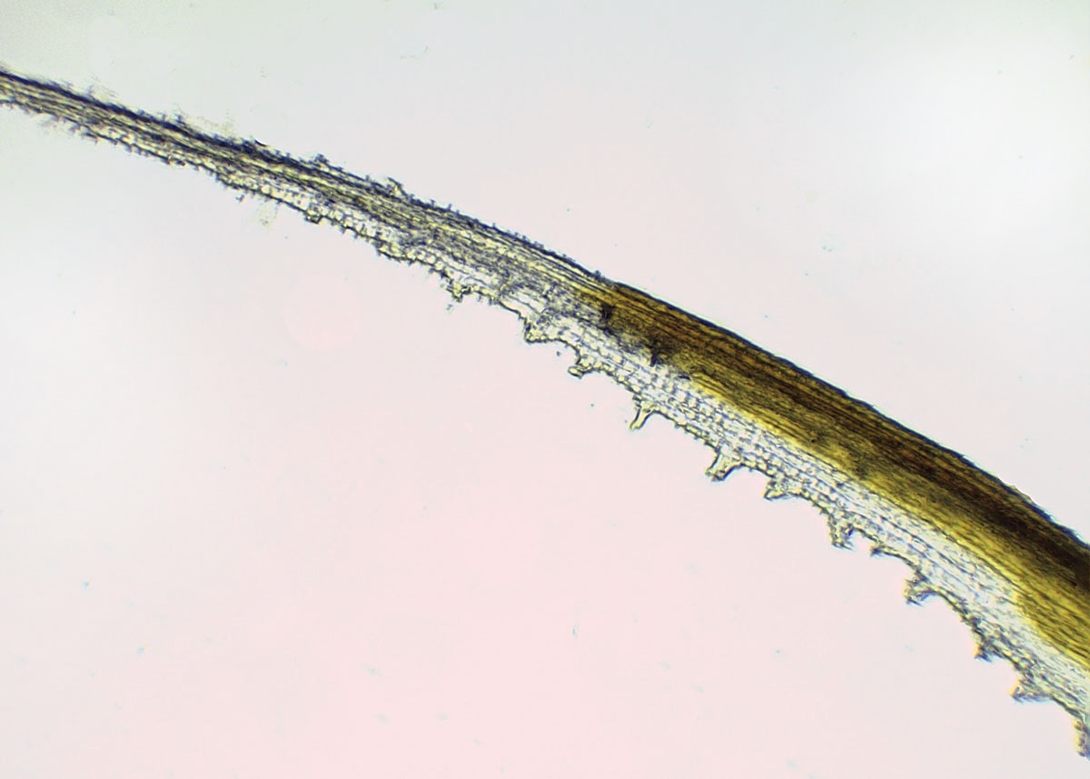

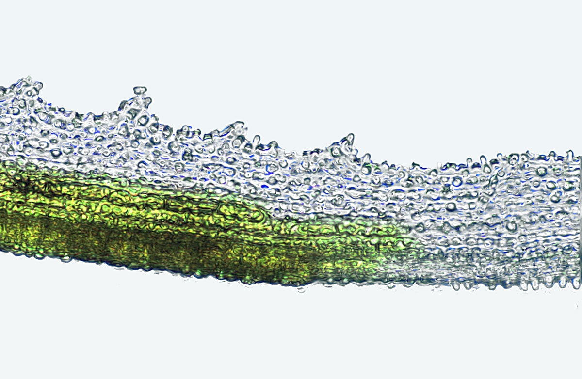

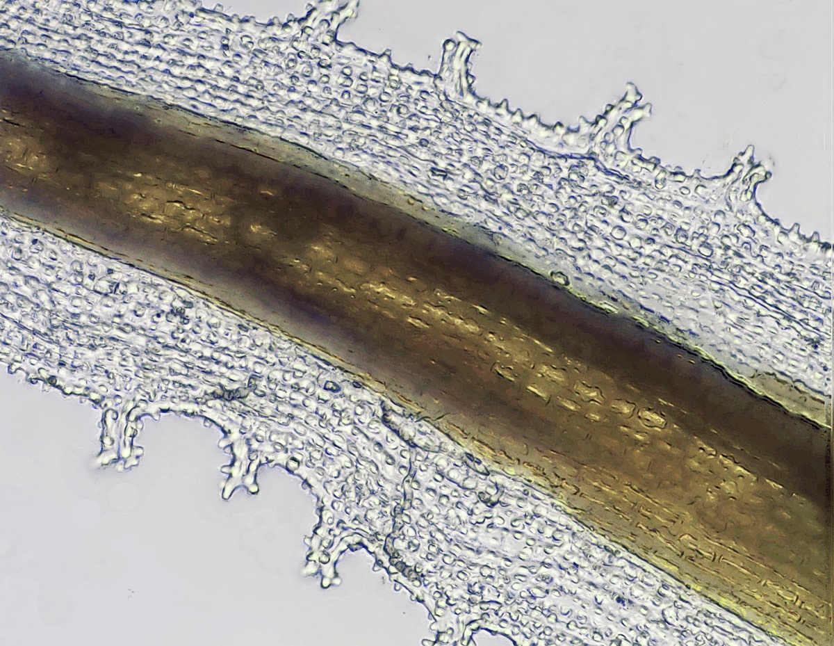

die Rippe läuft bis zur Spitze und dort als Glashaar aus, der Rand ist buchtig gezähnt und das ganze Moos stark papillös.
Hier ein Bild von der Spitze:
und hier von Rand und Rippe:

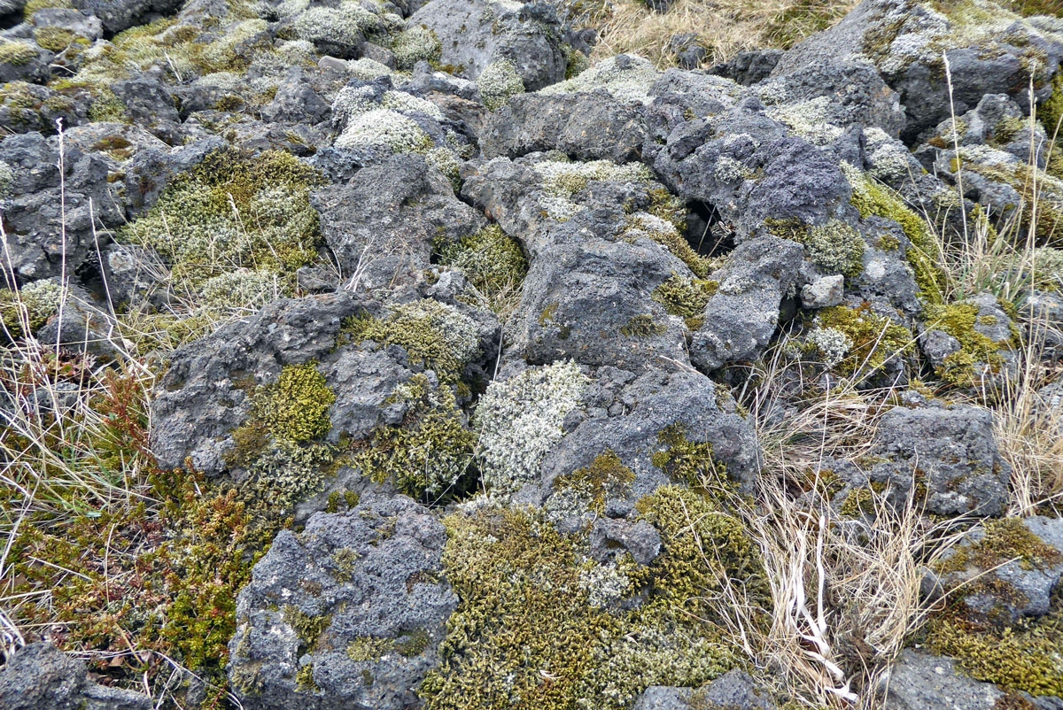

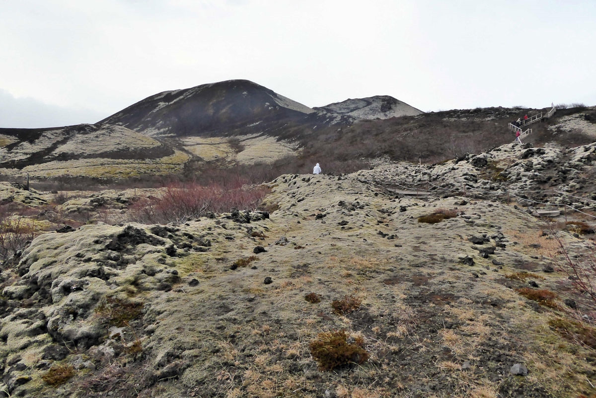

Klaus hat eben noch zwei Bilder vom Fundort (zwischen Akureyri und Borganes, am 5.5.2016 fotografiert) geschickt:

wenn: Blätter stehst mit grob gezähntem und papillösem Glashaar dann Racomitrum lanuginosum
In deinem Fall spricht für R. lanuginosum :
- das stark papillöse Glashaar mit seinen starken seitlichen Zähnen die ebenfalls papillös sind. Diese Merkmale sind auf deinem zweiten nachgereichten Bild sehr gut erkennbar.
- die lange Rippe die bis in die Blattspitze reicht

Aber heute habe ich versucht ein besseres Bild der Kapsel hinzubekommen, habe diesmal mit dem 2,5x Objektiv am Ortholux mit Ringlicht gearbeitet. Das erste Kapselbild oben ist am Stemi entstanden, mit sehr unschönen Farbsäumen.
Dieser Versuch nun mit der eingetrockneten Kapsel:
Dies wird zwar nicht zur weiteren Erhellung beitragen, ich bin aber gerne bereit Euch Beiden eine Moosprobe falls gewünscht zuzuschicken.
