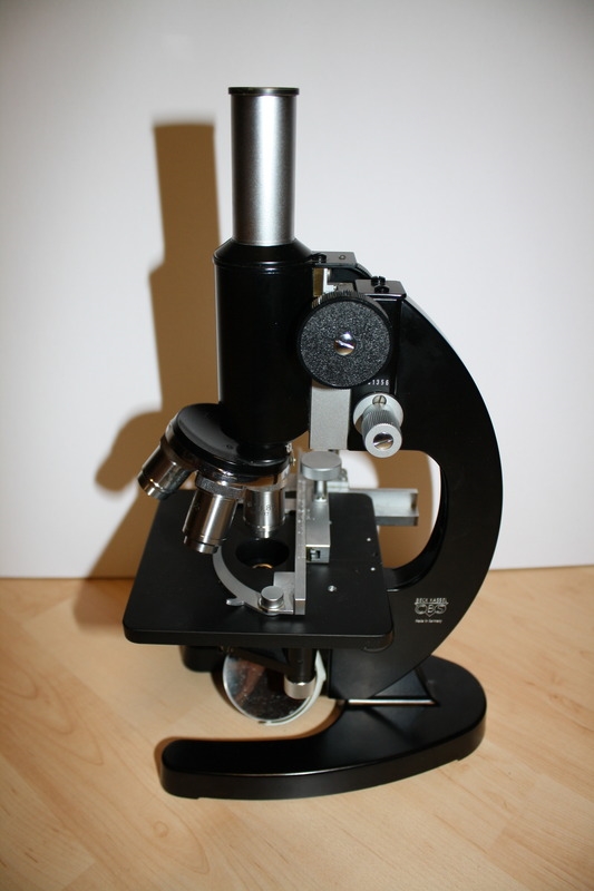

ich habe seit einiger Zeit ein altes, aber gutes Mikroskop (CBS Beck Kassel, wahrscheinlich Anfang 80iger-Jahre) bekommen. Die Firma gibt es heute nicht mehr und die Beschaffung von Ersatzteilen ist daher schwierig.

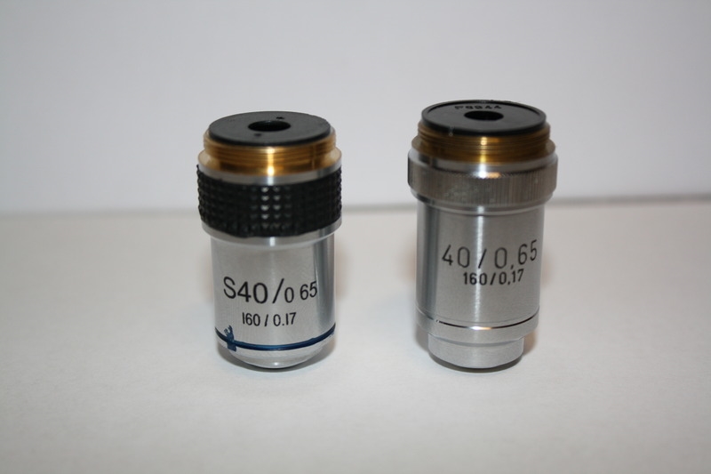

Das Mikroskop an sich ist noch gut in Schuss, allerdings ist die Linse des 40x - Objektivs trüb. Ich nehme an, das ist für ein Objektiv ein Totalschaden, oder kann man da was machen?
Jedenfalls habe ich mir (wohl etwas vorschnell) ein günstiges Ersatzobjektiv (Nectaris achromatisches Objektiv) bestellt. Die Kenndaten des neuen Objektives sind identisch mit dem alten, trüben Objektiv: 40 / 0,65 / 160 / 0,17 nur das neue Objektiv hat eine kürzere Baulänge und vor der 40 steht ein S. Ich dachte daher, dass es kein Problem wäre. Also das Neue eingeschraubt und siehe da... das Präparat lies sich nicht fokusieren. Der Grobtrieb ist am unteren Anschlag und die Objektebene (Präparat ist scharf) ist noch nicht erreicht. Ich habe im Internet gelesen, dass die Abgleichlänge des Objektives mit meinen anderen Objektiven wohl nicht harmoniert, denn es sollte beim Ojektivwechsel ja kein nachfokusieren nötig sein. Ich habe gelesen, dass heutige Objektive eine Abgleichlänge (Abstand zw. Anlagefläche des eingeschraubten Objektivs am Objekivrevolver und Objektebene) von 45mm haben. Wenn ich das allerdings messe, dann haben das alte und neue Objektiv (Scharfstellen geht, wenn ich es nicht ganz reinschraube) eine ungefähre Abgleichlänge von ca. 37 mm?! Wo liegt mein Denkfehler? Wie ermittle ich die korrekte Abgleichlänge, damit ich mir (wo auch immer) ein zu den anderen passendes Objektiv besorgen kann?

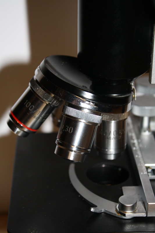

Hier habe ich ein paar Fotos vom Mikroskop und den Objektiven.

Aber ich habe nach deinem Bild zu urteilen Zweifel  ob bei dir überhaupt CBS Objektive dran sind. Die sehen mir eher nach Leitz aus. Meine sehen jedenfalls anders aus und es ist CBS eingraviert. Ist in deinen Objektiven eine Firma eingraviert ?

Meine Objektive sind Original CBS, die Gravur befindet sich auf der anderen Seite der Kenndatengravur.
