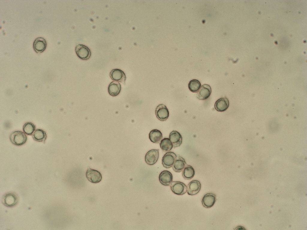

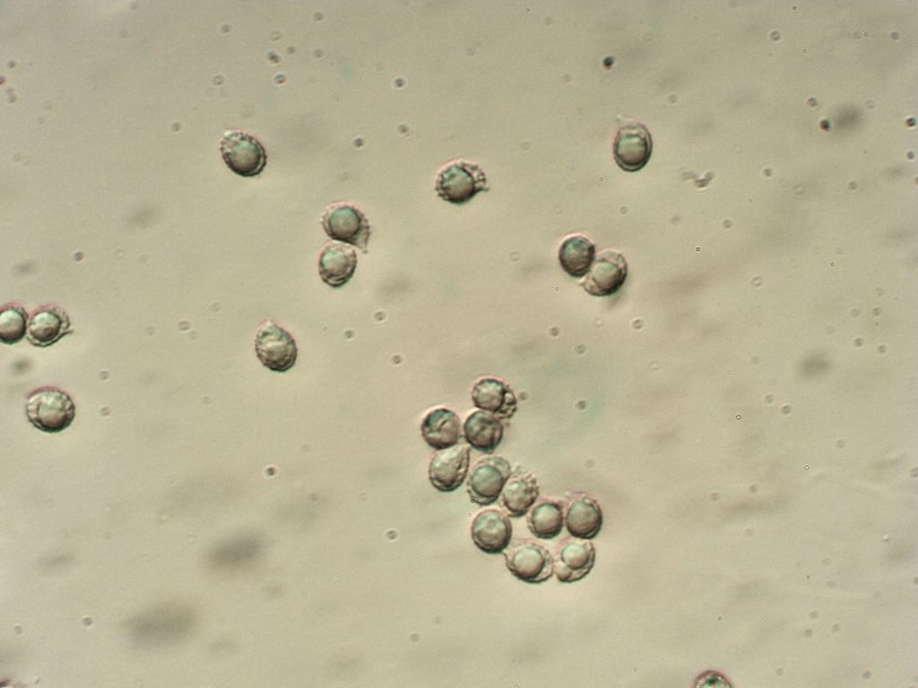

Als Testmaterial für meine Versuche mit Okularkameras habe ich mal Pilzsporen (vermutlich Russula, heterophylla) eingesetzt.
In der Literatur (Bruno Cetto, Enzyklopädie der Pilze, Band 4, 1988) werden die Sporen u.A. so beschrieben: Größe (in mm/1000): 5,5 - 8 x 4 - 6 , mit niedrigen Warzen, Sporenpulver weiß.
Die Aufnahmen wurden mit einer 5MP-Toolkraft-Okularkamera mit einem 12,5 mm Plössl als Kamera-Objektiv durch ein Leitz-Periplan  NF 10x und einem Leitz 63:1, N 0,85 gemacht.
unbearbeitete Hellfeld-Einzelaufnahme
wie oben, etwas ,,schiefe Beleuchtung".
(Von ,,Müll" kann man bei der Kamera m.E. nach den Bildern nicht sprechen. ;))
Gruß Carlos

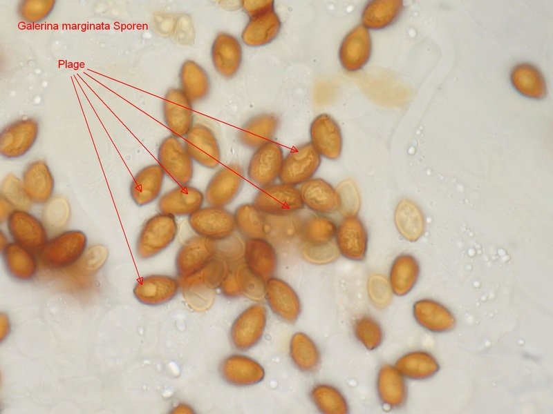

Bei der Bestimmung von Galerina-Arten ist es elementar wichtig, ob die Sporen eine Plage haben oder nicht. Das nachfolgende Foto habe ich in einem Pilzforum zur Erklärung der Plage veröffentlicht. Sporen von Galerina marginata, 10x6,5 µm, Apochromat am Jenamed 2 mit fest adaptierter Kamera. Auch hier wird das mit deinem Aufbau Ratelotterie:

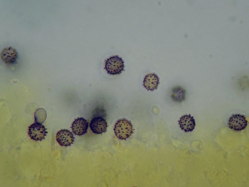

Sorry, aber die Aussage halte ich für seeehr gewagt. Nachfolgend angefärbte Sporen von Russula violeipes. Gut, die Sporen sind mit 6,9-8,9 x 6,2-7,8 µm minimal größer als die Sporen von Russula heterophylla. Aber mit einem 63x Trockenobjektiv wirst Du die Ornamente, zumal ohne Färbung, in der Form nicht erkennen können:
