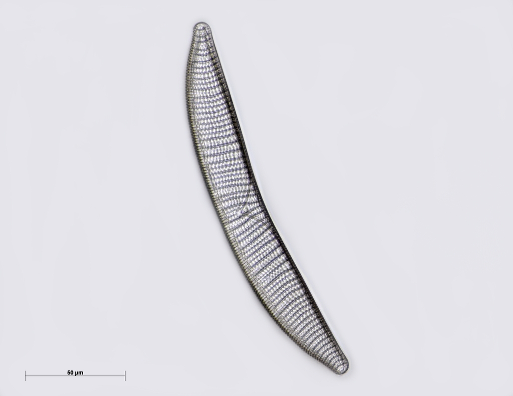

Prägnant ist auch die Cymbella mexicana Ehr. Cleve, die zu meinen Lieblingsobjekten gehört.

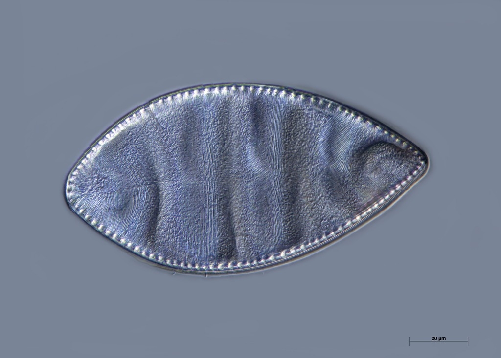

DIC 100er Cymatopleura spec.
Diese ist sehr filfigran und um ca. 30° verdreht.

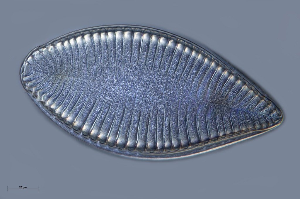

DIC 100er, Pinnularia neomajor Krammer

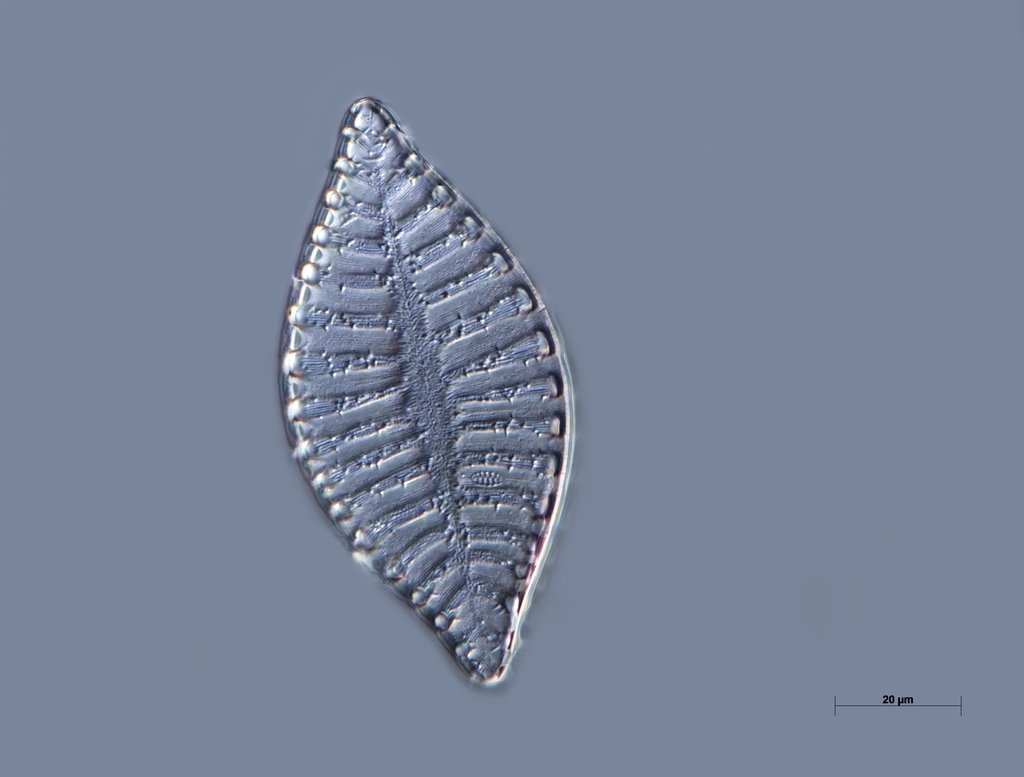

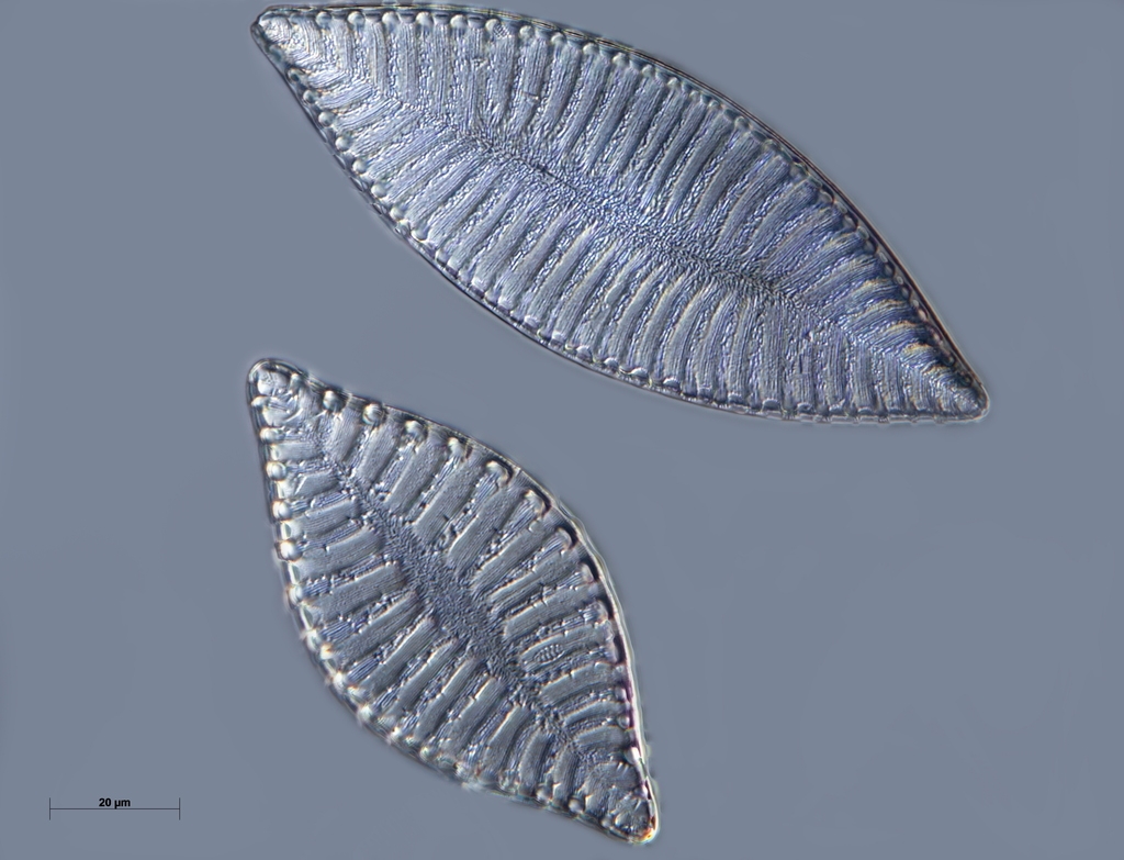

DIC 100er, rechte Form: Suriella oregorica Ehr.

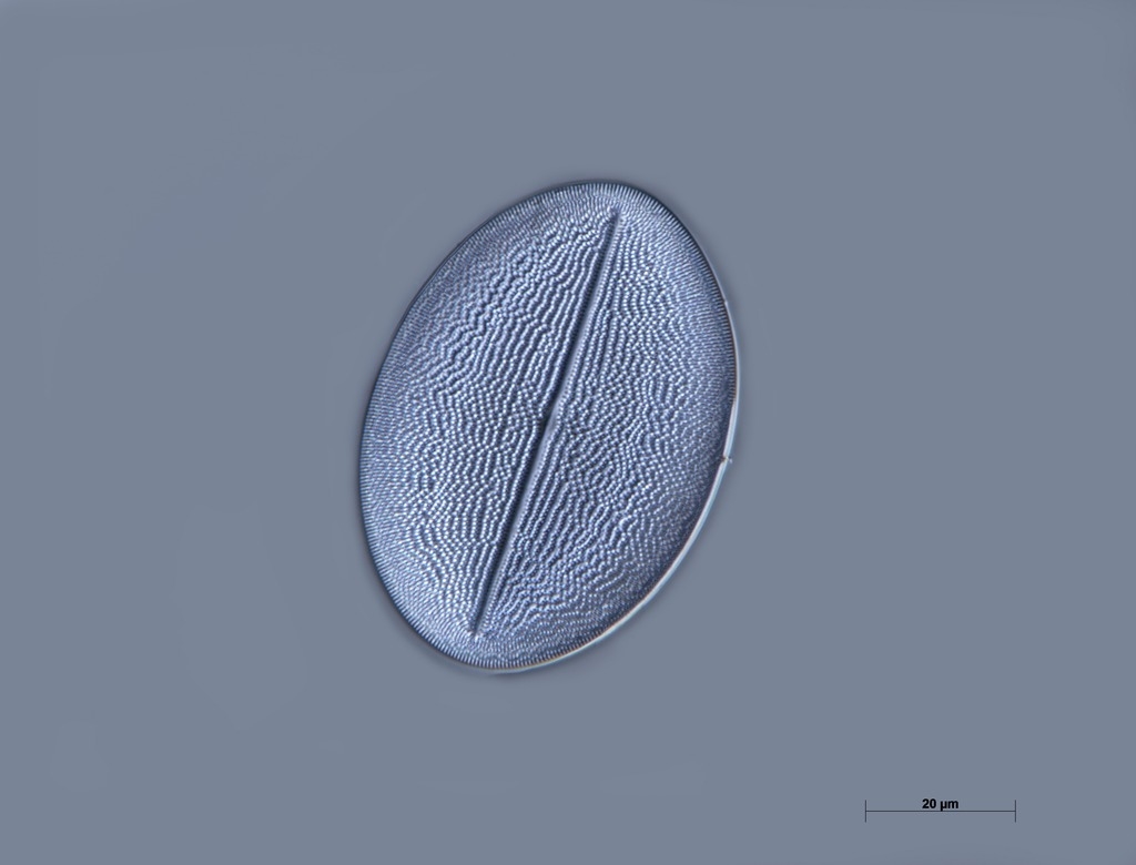

DIC 100er, Coconeis species (Bestimmungen sind willkommen)
DIC 100er, Suriella elegans Ehrenberg

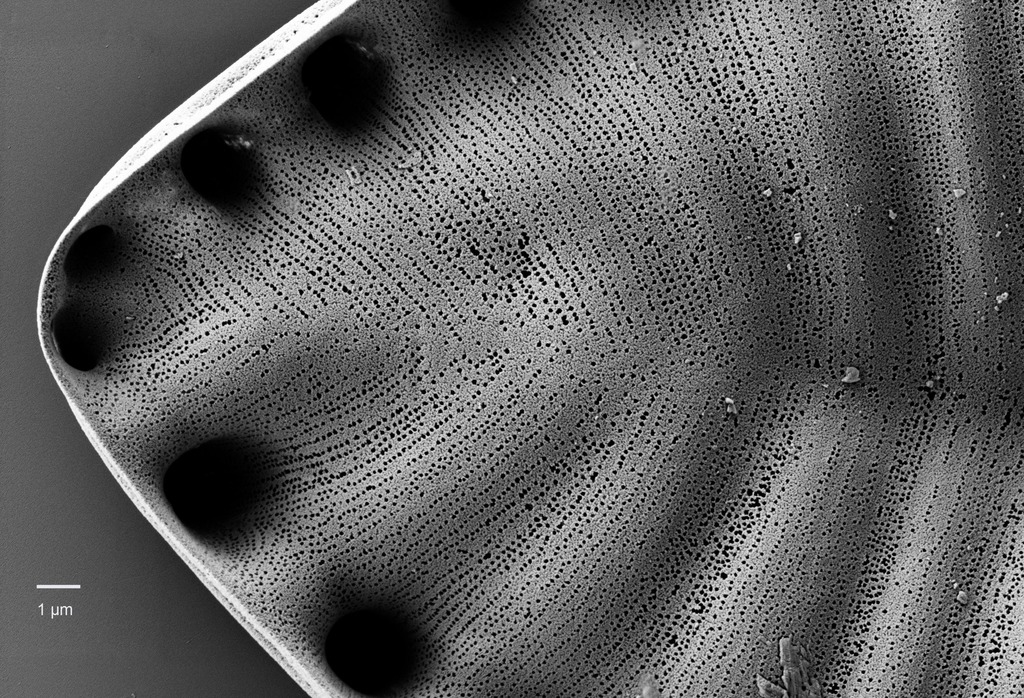

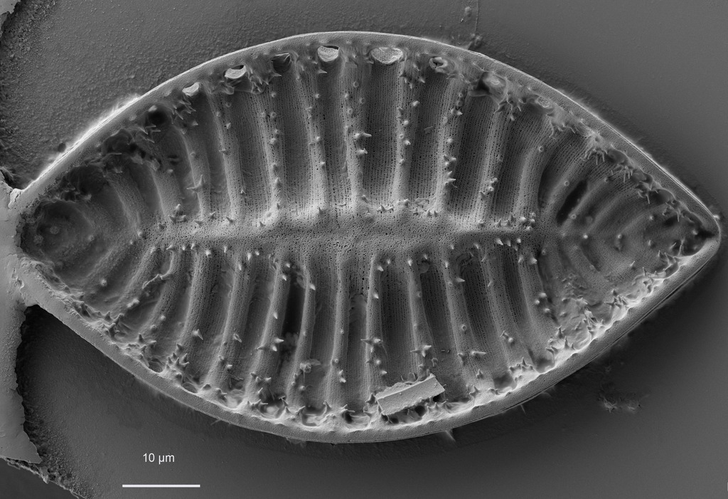

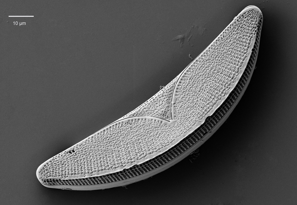

Und nun die REM Aufnahmen:

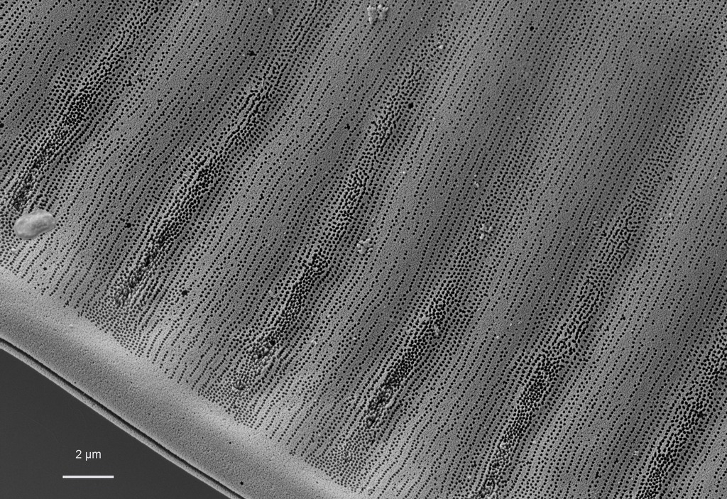

Suriella spec.
Weitere Suriella species
Und eine Epithemia species

Die Cocconeis ist eine C.klamathensis sovereign 1958
Hier der Link: http://westerndiatoms.colorado.edu/taxa/species/cocconeis_klamathensis

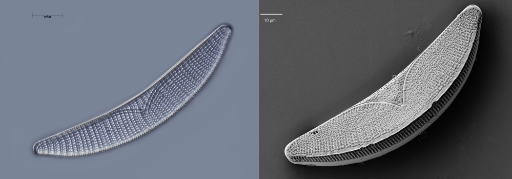

Hallo Anne und Wilfried,
grandiose Bilder, Gratulation.
Unerlaubt und nicht vergleichbar, jedoch keinesfalls böswillig, reizte mich diese Montage Eurer Fotos:
Hallo Heiko, hallo Anne.
Zum Vergleichsbild:
Irgendwie passen beide Bilder für mich nicht zusammen? Auf dem Lichmikroskop sind erheblich weniger und viel klarer strukturierte Hubbel/Vertiefungen/Löcher als im REM Bild. Die Löcher passen für mich nicht ansatzweise zusammen?
Ich bin irgendwie verwirrt.
Dr. Jekyll
Hallo Jorrit,
Es handelt sich hierbei um zwei Vertreter der gleichen Art, aber nicht um identische Exemplare. Von einer Kieselalge ein mikroskopisches Bild und vom selben Individuum ein REM-Bild zu erstellen, ist denke ich aus präparationstechnichen Gründen nur schwer möglich. Es wäre verwunderlich , wenn die Löcher deckungsgleich wären. In der Natur gibt es eben eine gewisse Variabilität.
Harald
Harald
Bob
zum Vergleich der Durchlicht- und REM-Aufnahmen: Ist es nicht so, dass das Durchlicht-Bild auch die innere Struktur der Schale mit zeigt? Das würde die deutlichen Unterschiede erklären.
Anne, vielen Dank fürs Zeigen! Ich finde diese Kombination von Lichtmikroskop- und REM-Bildern sehr aufschlussreich, weil man gezeigt bekommt, wie vorsichtig man das Gesehene interpretieren muss.
Bob
Hallo Harald.
Sie müssen ja nicht deckungsgleich sein. Aber von der ungefähren Anzahl, Verteilung plus minus 4 bis 5 Löcher ähnlich. Ich glaube, ähnlich wie Bob, daß das REM Bild die besputterte Oberfläche zeigt und das Durchlichtbild vieleicht andere auf der anderen Seite liegende Vertiefungen, ... Oder halt Interferenzen der REM Strukturen?
Interessant wäre ein REM Bild der Rückseite der Schale.

Päule: Vielen Dank das hilft mir weiter.
Ich habe auch noch die Ansicht ohne Raphe, werde diese später noch dazustellen, ich bin von 2 verschiedenen Species ausgegangen. Super!
Jorrit:
In der Probe sind verschieden Epithemia spec. vorhanden, evtl. wurden hier rote Äpfel mit gelben Äpfeln verglichen.
Jedoch hat auch mich die völlig andere Aussage der REM Aufnahme überrascht, insbesonder da alle Epithemia species aus der Probe sehr symetrische und klare  Poren aufweisen.
Ich bin zu sehr Laie und mir fehlt die Erfahrung und das Fachwissen um hier Näheres zu sagen. :-[
Aber aus den Bilder hier habe ich gelernt, dass am Lichtmikroskop oft etwas als Erhöhung gedeutet wird, was am REM dann eben nur ein flaches Loch/Pore ist.
lg
Hallo Anne.
Zitatsehr symetrische und klare  Poren
Danke für deine Infos. Genau das hat mich auch verwundert. Aber vieleicht sind es wirklich zwei verschiedene (ich sage mal) Unterarten.

hier nun noch das Bild der Coconeis klamathensis sovereign 1958 ohne Raphe.

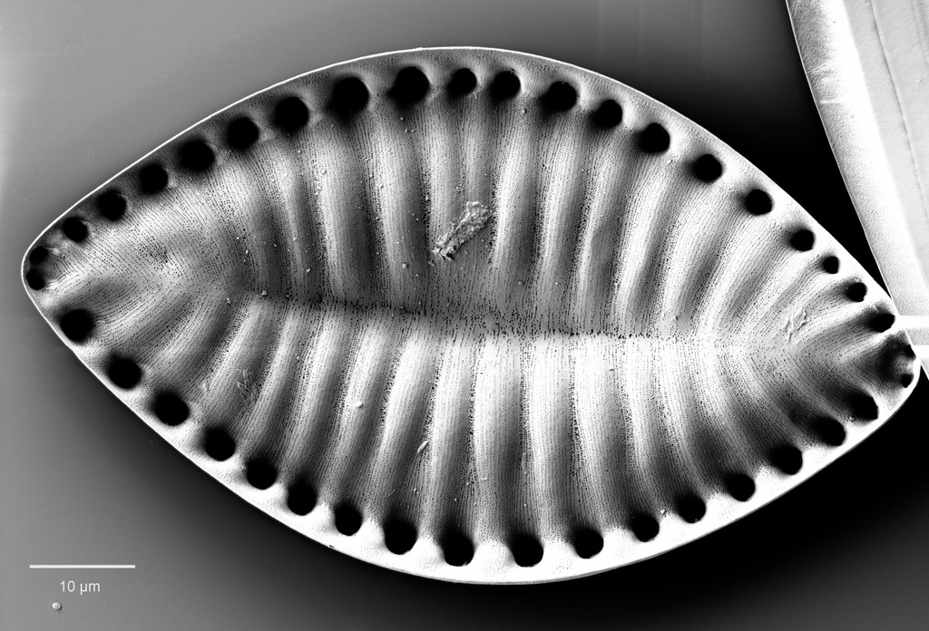

Für eine weitere Suriella species habe ich noch einen wunderschönen Vergleich mit einem REM Bild von Wilfried:

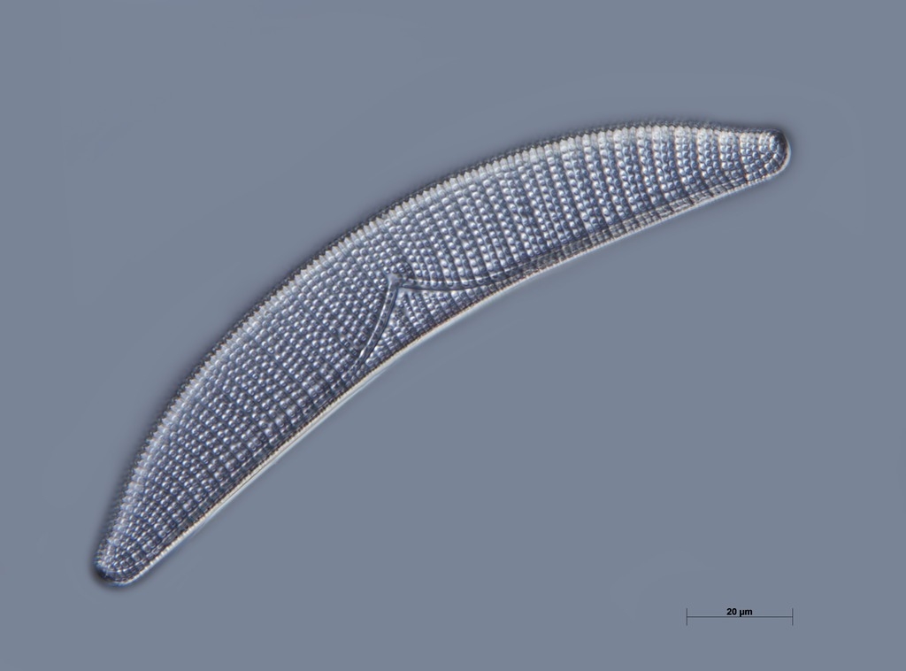

Von einem sehr lieben Freund wurden mir noch REM Bilder der Cymbella mexicana zur Verfügung gestellt, diese wurden von Kurt Krammer aufgenommen.
Die Cymbella mexicana hat die Besonderheit der eigenartigen X-Form der Areolen.
Dies ist im LM nicht zu erkennen, nur wem es bekannt ist, könnte die X-Form evtl. erahnen.
Auch ein wunderbarer Vergleich der vers. Aufnahmetechniken.
Zum REM Bild der Epithemia species möchte ich noch anmerken, dass ich vermutlich in die Innenseite fotografiert habe, während Wilfried die Außenseite abbildet.
lg
Hallo Anne.
Lieben vielen Dank für die Bilder und die Überlegung, daß die Diatomeen ja eine Innen- und eine Aussenseite hat, und das REM eine Seite zeigt.
